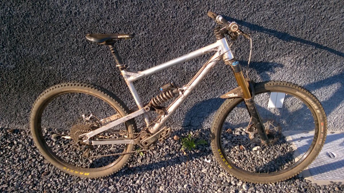

Moin SmallLutz,
hatte bei 2X10 am ION 15 das Shimano XTR Shadow Plus RD-M986 10-fach Schaltwerk mit einer 11-36 Kassette im Einsatz. Die Kombination lief wirklich sehr gut … jedoch auch nur die. Meine Probleme lagen bei 2X10 immer an der Kurbel bzw. dem Umwerfer … Chainsucks oder kompletter Kettenverlust trotz Kettenführung. :wut:
Habe dann auf SRAM X01 1x11 mit Hope Retainer Kettenblatt umgestellt. Diese Kombination läuft ohne Probleme ... auch im Bikepark. :D Habe die 2x10 Idee mittlerweile komplett verworfen ... ist viel zu anfällig um richtig Spaß mit dem Rad zu haben!
MFG, der Jan

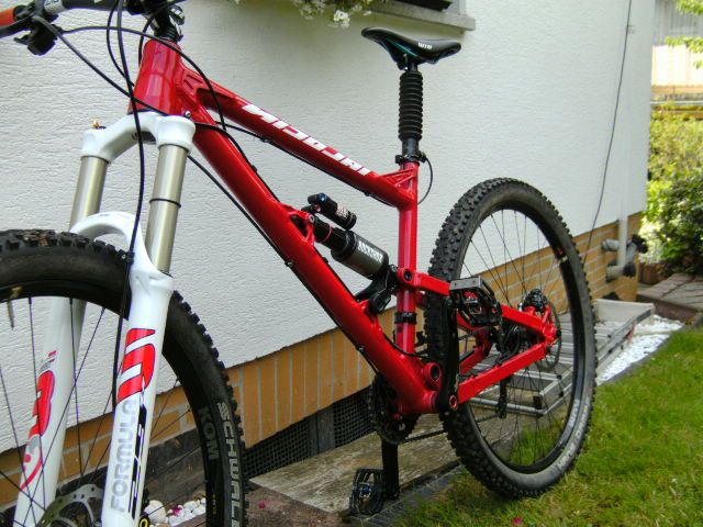

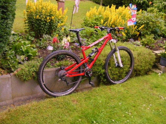

Ok, bin nun die ersten Touren gefahren,
das Bike macht echt Laune. Fahrwerkeinstellungen muß ich noch
experimentieren
Bei mir sollte es ein wenig farbe geben. Hab mich für das Firedepartmentred entschieden

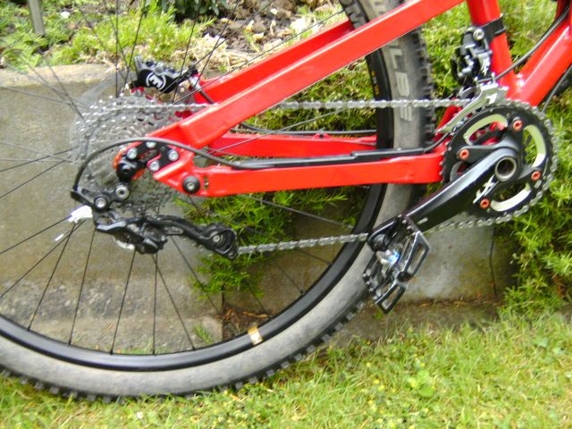

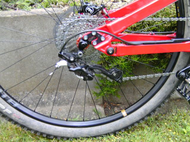

Hier sieht man auch das Problem mit der Schaltung
Wenn ich vorn auf dem großen Blatt fahre und hinten hoch schalte, fehlt dem Schaltwerk
einfach Platz. Oder ist die Kette zu kurz gekommen ?? Im Moment pass ich höllisch auf um mich
nicht zu verschalten :/

Da ist die Kette zu kurz. Hast du gecheckt, ob das Schaltwerk die erforderliche Kapazität hat? Dein Kettenblatt erscheint mir nämlich sehr groß.
Falls ja, Dämpfer ausbauen oder Luft raus und mit Spanngurt Hinterbau komprimieren und Kette so ablängen, daß groß-groß gerade eben noch läuft. Anschließend checken, ob klein-klein funktioniert ohne durchhängende Kette.
Gruß, Uwe
Also die Schaltung war so komplett an mein GT montiert,Kettenblatt hat 36Zähne,
wollte sie am ION weiternutzen. Die kette ist neu, eine ist schon gerissen
und wurde von einer Werkstatt montiert. OK dann länge ich nochma ab.

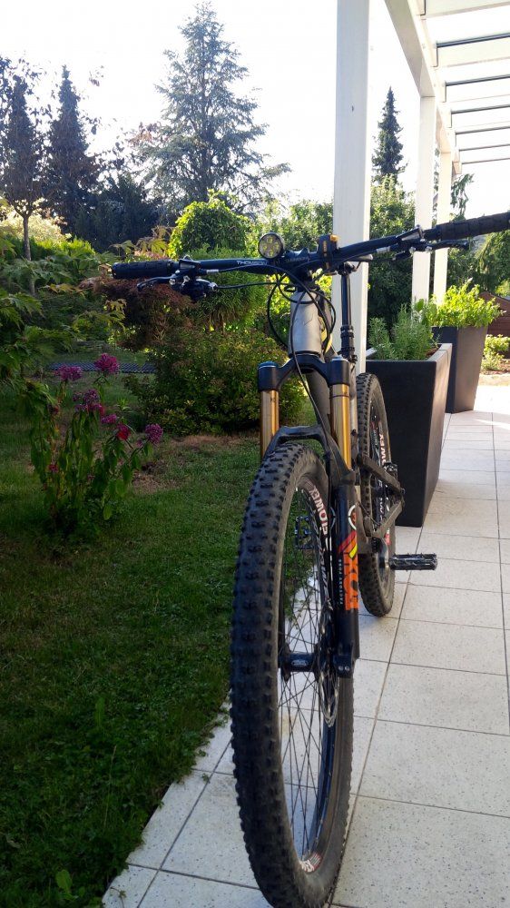

Erstmal grob zusammengebastelt - verletzungsbedingt steht die erste Proberunde noch aus...
Geiles und knalliges Teil!

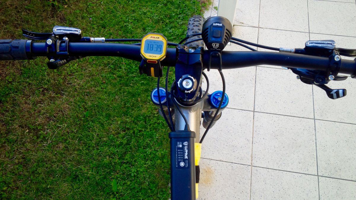

Hier mal meins im Nightridesetup vor zwei Wochen. Mittlerweile ist die Akkuhalterung eleganter gelöst.
Zweimal Lupine, einmal Akku und einmal Polar ist schon ganz schön voll, aber es macht tierisch Spaß.
