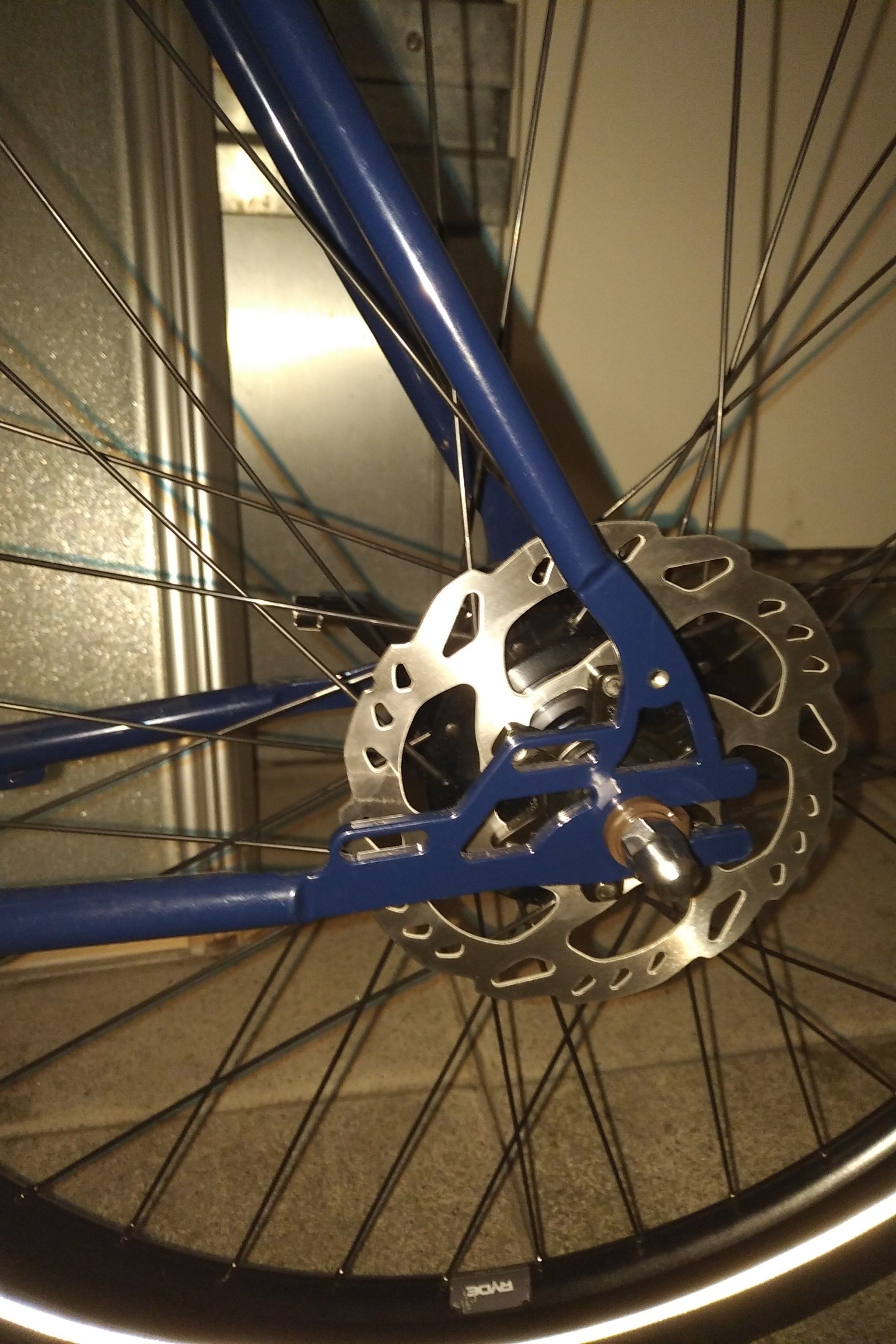

Hallo,
Ich wollte fragen, ob das hier der Standard IS 2000 für Bremssattel ist.
Vielen Dank
Peter

Gut möglich. Allerdings gehören Langlöcher nicht zum IS2000-Standard. Das ist etwas ungewöhnlich. Mach doch mal einen Adapter dran.

Das ist schon IS2000 nur halt mit Langlöchern wegen dem verschiebbaren Ausfallende.
Das schaut nur komisch aus weil du das Laufrad falschrum eingebaut hast :D
Zum anderen könnte es schwierig werden an den Laufrädern ne Bremsscheibe zu montieren, da ich keine Aufnahme dafür sehe, oder kommen da neue :confused:
Und zudem könnte es Probleme mit der MT5 geben beim Einbau dank der innenliegenden Aufnahme, da dadurch der Bauraum begrenzt ist je nach Position des Bremssattels. Und der MT5 Sattel ist jetzt nicht gerade ein besonders klein und schlank bauender Sattel...
Und als letztes: was willst du mit ner MT5 an so nem Rad??? :spinner:

Hallo Aquanaut96,
Bei den zweiten Bildern ist nur ein provisorisches Laufrad drin, damit der Rahmen nicht aufm Boden steht. Und ich wollte etwas bessere Bremsen (4Kolben) haben, weil das ganze Fahrrad ein Lastenfahrrad ist.

Ok verstehe.
Dann könnte es wie gesagt trotzdem eng werden mit dem MT5 Sattel, da der wie gesagt recht voluminös ist. Da könntest schon in Konflikt kommen mit dem Rahmen je nach Position der Achse.
Ok das wäre dann doof.
Ich probiere es, vielleicht hilft es ja dann eine größere Bremsscheibe zu holen , dann müsste der Sattel ja weiter in die Mitte.
Das kommt auf den Adapter an. Die Sitzstrebe wandert relativ gesehen ja auch nach vorne, je wieter du nach oben gehts.
Probiers mal aus.
Ansonsten könnte die günstige 4-Kolben variante von Shimano passen. Die ist nich ganz so voluminös
Hallo Portexx77 und boe_ser,
ihr hattet vollkommen Recht, die Bremsscheibe war falsch montiert.
Vielen Dank für den wichtigen Hinweis.
