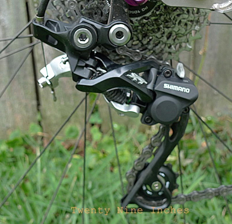

Ist das Schaltauge krumm?
Deine Schaltwerkmontage
img_20231117_171141-jpg.1813719
So muß es aussehen ( Das Gelenk muß annähernd waagrecht sein )
Dieser Anschlag 👇
Muss an dieser Fläche anliegen 👇
Durch die falsche Position der Achseinheit schwenkt das Schaltwerk auch sehr nah an die Kettenstrebe. Im Bild unten ist nicht mehr viel Platz zur Kettenstrebe und die Kette liegt "erst" auf dem 6. Ritzel.
Gut möglich, dass das Schaltwerk im höchsten Gang an der Kettenstrebe anstößt und sich nicht weit genug bewegen kann um die Kette auf das kleinste Ritzel zu schalten.
Mach doch mal das Schaltkabel ganz ab (hinten), dann ist das Schaltwerk entpannt und die Kette müsste beim Kurbeln aufs kleinste Ritzel laufen. Tut sie das?
Wäre auch mein nächster Tipp gewesen.
Am schaltauge liegt es IMHO nicht. Junior hat seines neulich verbogen. Aus 5m Entfernung beim hinterher fahren zu sehen. Schaltung ging immer noch. Da liegt das Problem hier sicher nicht daran
Könnte es auch sein dass der Zug einen knick hat und nicht ganz bis zum Ende läuft?
Boh Danke, ihr seid die Besten. Hab schon die Kettenlinie in Verdacht gehabt. Mach mir außerdem Sorgen wegen der Kettenlinie, ist Road Kurbel, aber die war richtiges Schnäppchen plus Kettenblatt umsonst. Platz zur Kettenstrebe ist genug. Im Moment Gxp Lager mit jeweils einen Spacer auf jeder
Seite.
So, hab's ausprobiert, lag an der Position des Schaltwerks. Jetzt muss ich es die Tage mal sauber einstellen. Danke nochmal an Alle. Ich melde mich wieder im Forum, falls ein Fehler auftritt. Als nächstes muss ich die Bremskabel kürzen. Habe einen J-Kit.
