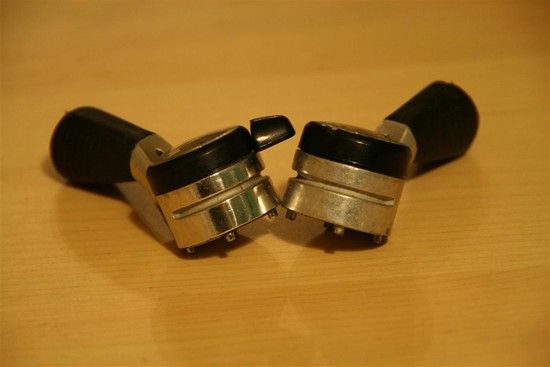

Da die gute Kamera gerade Urlaub in Berlin macht hier ein schnelles Bild aus der Tochterkamera:

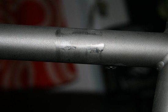

Da der Rahmen über die Jahre, wohl mehr vom "aus einer Ecke in die nächste stellen" als vom fahren einige Macken bekommen hat bekommt er morgen eine kleine Schönheitskur. Er darf sich in feinstem Strahlgranulat räkeln und nachher aussehen wie frisch geboren :-)
hier mal 2 der typischen. nicht mehr so schönen Stellen:
Na da habe ich doch auch mal ein Auge drauf und wenn alles gut wird bei Dir, dann kannst du mir ja vielleicht die Adresse des ausführenden Betriebs zukommen lassen...;)
Viel Erfolg, Joe

Hallo,
einen Rahmen perfekt zu Strahlen ist ja nicht so einfach. Das Strahlgut, der Druck, der Abstand und der Aufprallwinkel des Strahlgutes muß stimmen, daß er z.B. die Optik von MOOTS bekommt.
Ich denke hier wurde zumindest mit dem falschen Strahlgut oder mit zu hohem Druck gearbeitet. Ich bin aber auch nur geübter "Zuschauer" und kein Fachmann.
Du kannst die Oberfläche immer noch mit Hilfe einer Schleifboa und von Hand mit einem Schleifvlies in MERLIN Optik bearbeiten, wenn Dir die Originalität nicht so wichtig ist.
Viele Grüße raze
Warte mal ab, ob das überhaupt noch groß auffällt, wenn die Decals drauf sind und das Rad aufgebaut ist.
Also ich möchte keinen gestrahlten Titanrahmen mehr mit Scotchbrite aufarbeiten müssen :heul:
Das Material ist so hart, da braucht man wirklich ewig :rolleyes:
Bei meinem Titanen waren die Spuren an der Kettenstrebe das Schlimmste. Ich habe erst mit 320iger geschliffen (ohne Rotexschleifer würde ich mir das aber nicht antuen), ich weiss gar nicht mehr wieviele Scheiben da draufgegangen sind :confused:
Und dann die lange Prozedur mit dem Schleifvlies....
Aber es lohnt sich :daumen:
ICH würde ebenfalls kein gestrahltes (sei es glaskugelgestrahlt oder sandgestrahlt sein) Titan wieder auf Schleifvliesfinish bringen wollen. Ich hab zu A-Commo Zeiten mal einen Ventildeckel (Reihen 6er) aus ALU zu meinem damaligen Polierer gebracht - er hatte mir einen Pauschalbetrag genannt - als ich das Teil wieder abholte, wollte er es mir um die Ohren hauen:
es war von dem VB gestrahlt worden ;)
Gruss
Micha
Nene, die Oberfläche bleibt auf jeden Fall so! Poliertes/gevliestes Titan ist zwar ganz hübsch, aber ich finde diesen matten Grauton von gestrahltem Titan einfach nur :love:

Hallo,
ohne daß ich jetzt auf die Kacke haue mache ich Dir solche Macken mit einem Delta-Schleifer und 120er, 180er, 240er, 400er Schmirgelpapier und grünes und rotes Schleifvlies (das ich auf den Deltaschleifer klebe) in 15 Minuten wieder raus, so daß Du auch im guten Licht nichts von dem Chainsuck siehst und eine 100% perfekte Optik hast.
Den Rest finished man in einer Stunde mit einer Schleifboa von z.B. FLEX. Das eigentliche Geduldsspiel sind die Stellen, wo sich die Rohre treffen oder Teile angeschweist sind.
Jetzt hat man die Zeit dazu, bei der Kälte jagt man ja keinen Hund vor die Tür :).
Wenn man dem Wetterbericht Glauben schenkt, könnte man dem Rahmen ein XIZANG Hochglanzfinish verpassen...
