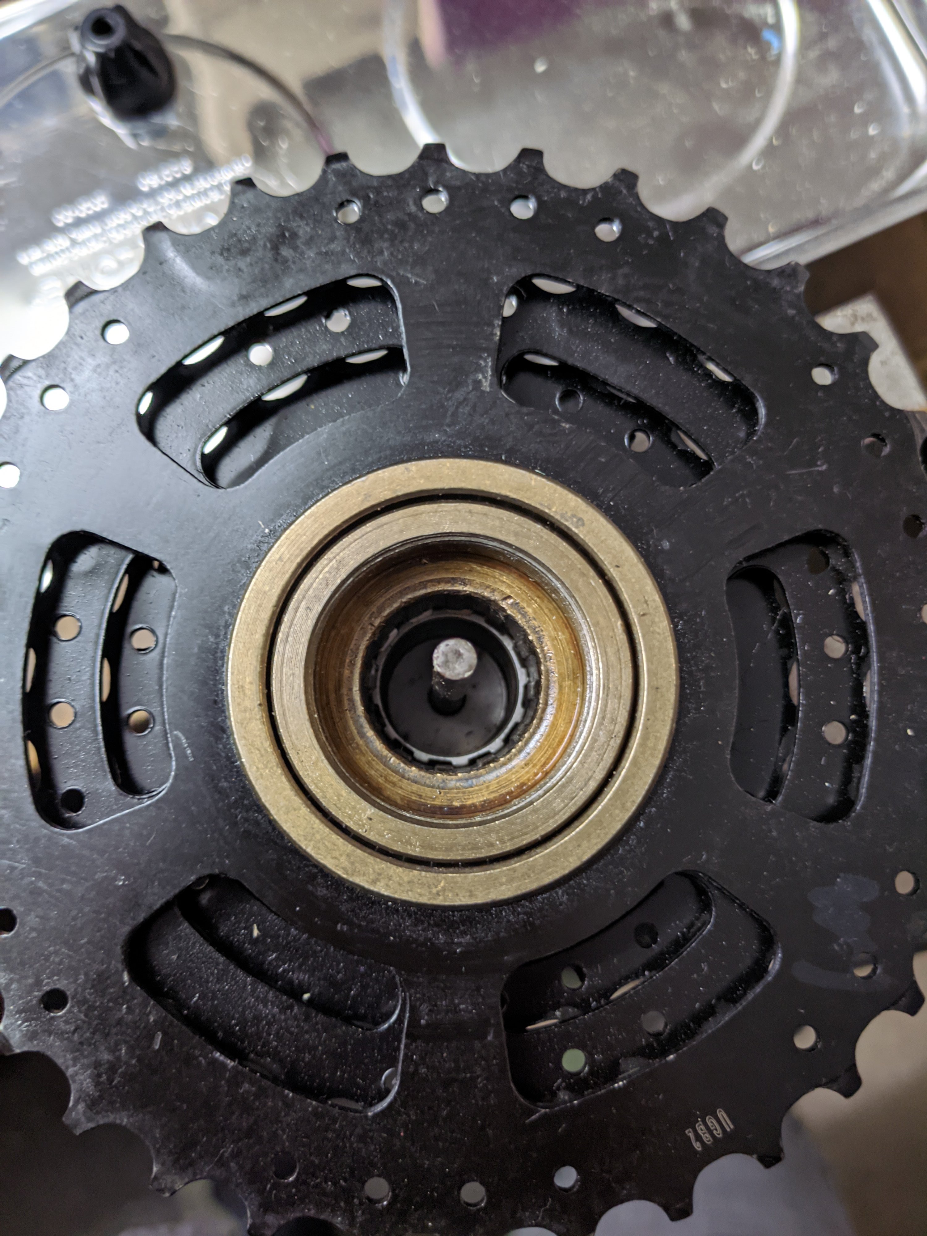

jetzt brauche ich mal eure Hilfe. Am Bike meiner Tochter ist die Kassette recht wackelig. Leider weiss ich nicht, was für ein Lockring da drauf ist. Es ist kein Shimano HG, und mein Shimano Innenlagerwerkzeug passt auch nicht, ebenso wenig wie mein SRAM dub Werkzeug. 🤷‍♂️
Das ist ein Schraubkranz, wenn du den Schnellspanner entfernst sieht man besser welche Aufnahme die Kassette hat.
Danke.
Sieht man es jetzt besser?
Wenn der Kranz aufgeschraubt ist, wie kann es dann sein, dass die Ritzel Spiel haben?
Danke euch. Habe den Schraubkranz jetzt abbekommen mit dem Shimano Abzieher.
Das Spiel ist im Schraubkranz selber, quasi zwischen den beiden goldenen Ringen auf dem Foto. Kann man da intern noch was anziehen?
Gegen Spiel im Freilauf selber kann man eigentlich gar nichts machen.
Die billigen Dinger (deutlich weniger als 20€) haben einfach Spiel.
Danke. Denke auch das ist einfach ein Billigteil. Werde mich mal nach Ersatz umsehen. Jetzt weiss ich ja, was ein Schraubkranz ist 😝
