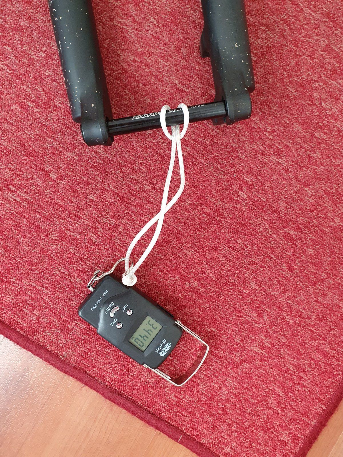

War für dich extra im Keller und hab das Monster nochmal rausgekramt, stolze 3,4 kg im nackten Zustand, also fast, ja.
Für mich unverständlich wie man sowas überhaupt produzieren kann, geschweige denn in einem Bike über 500€ verbaut.
Kommt aber recht gut hin mit 3,4kg.;-)
