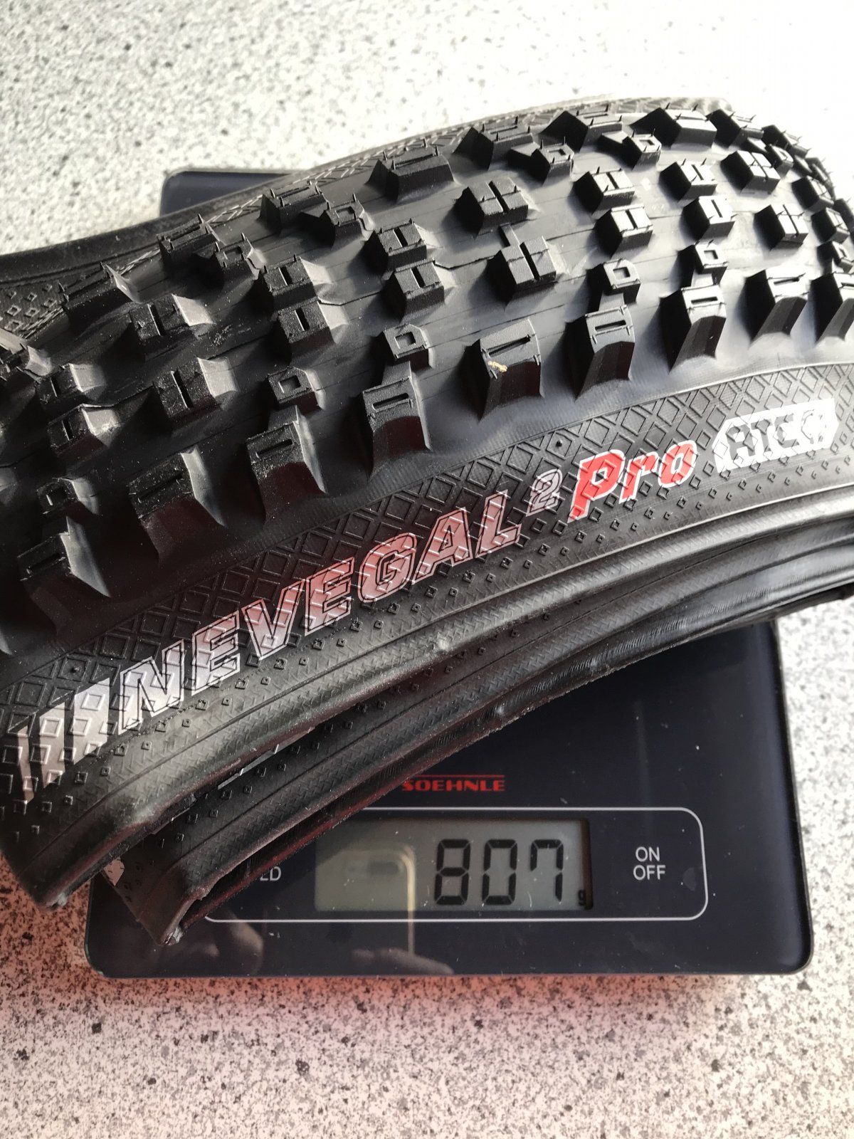

29? wenn ja, hast du den zufällig gewogen? Ich fand den 650b schlecht rollend aber gut nasstauglich, daher überlege ich gerade, ob der Eli Pause bis warm bekommt, da der nass nicht soooo toll mag. Dafür aber top rolltGrad erste Tour mit dem Nevegal 2 ATC am Hinterrad gemacht. Nach dem ich so viel schlechtes über den Rollwiderstand gelesen hab war ich überrascht - der rollt völlig akzeptabel. Deutlich besser als die Reifenkombi, die ich vorher drauf hatte (Michelin Wild Enduro vorn und Wild AM hinten - musste mangels Grip bei Kälte und unterirdischem Rollwiderstand weg).
847g in 27,5" ATC29? wenn ja, hast du den zufällig gewogen? Ich fand den 650b schlecht rollend aber gut nasstauglich, daher überlege ich gerade, ob der Eli Pause bis warm bekommt, da der nass nicht soooo toll mag. Dafür aber top rollt
