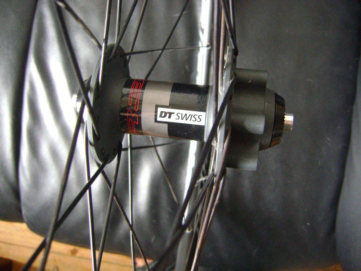

... hab hier ne DT SWISS XR 39 Nabe - läuft butterweich und sieht sehr hochwertig aus - kann aber im Netz nicht` s finden !??
STRASSE MTB ???? - help wanted !!!
Danke a.w.
Bei der XR39 sollte es sich um eine OEM Nabe von Scott handeln. Diese Nabe entspricht der DT Swiss 370 2-Pawl (Achtung, von der 370 gibt es zwei Varianten: 2-Pawl und 3-Pawl). Um sicher zu gehen wäre es super, wenn du ein Foto von der ausgebauten Hinterradnabe posten könntest.
... hab nur ne Vorderradnabe - Danke für die schnelle Antwort !!!

Das ist eine DT Swiss 370.
Die Hinterradnabe dann vermutlich auch. Die 370 Hinterradnabe lässt sich gut an der Achse mit Außengewinde und der darauf aufgeschraubten Rändelscheibe erkennen.
