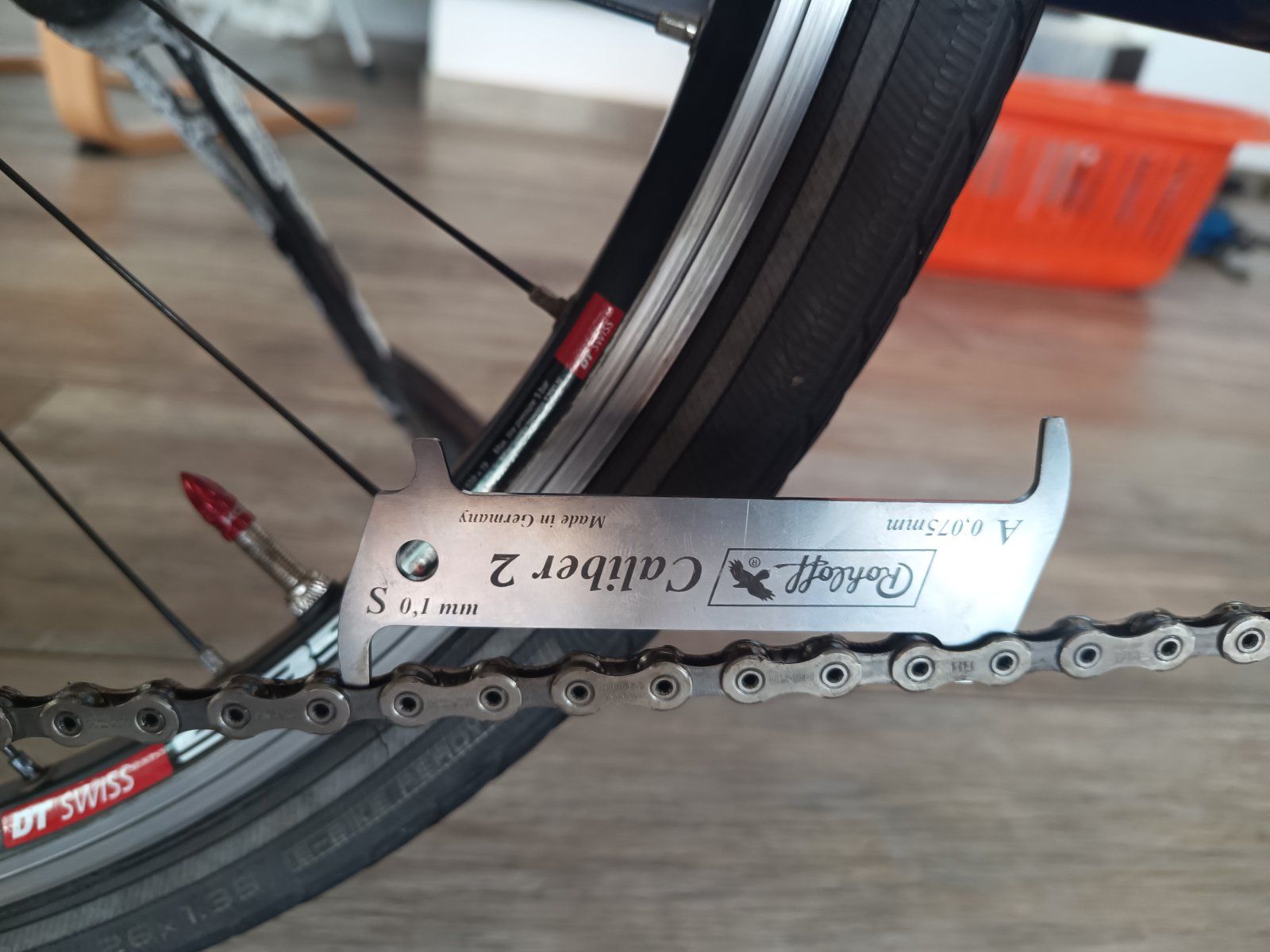

Hallo Community,
an meinem alten Stadt-MTB fahre ich ein 1x11-Schaltung.
Nach einem Winter und 1150 km zeigt die Rohloff-Lehre (0,1 mm) eine komplett verschlissene Kette (Connex 11-fach SX) an:
Die Kettenglieder haben jedoch kaum Spiel.
Würdet ihr die Kette noch einen zusätzlichen Winter (ca. 1000 km mehr) fahren?
Möchte nicht meine 11-46 XT-Kassette (2x Alu-Ritzel) ruinieren.
Viele Grüße und danke für Tipps
dodi
PS: Anbei noch ein Photo der neuen Kette: Shimano HG-X11 CN-HG901-11 Kette. Die "Längung" dieser neuen Kette finde ich aber auch schon etwas lang, für eine neue Kette...

Hallo Community,
dodi

Hoffentlich nicht zu spät für einen Ringtausch. Ich fahre immer 3 Ketten für einen Ritzelsatz. jeweils nach ca. 1.000 km tauschen bis alles Schrott ist. Kommt in der Summe bei jeweils 4 Einsätzen pro Kette auf 12.000 km bei 12fach. bei 2 oder 3fach reichen 2 ketten, weil dann die Kettenblätter wegen der kleineren Zähne eher hin sind.
Die Kette ist hinueber und schon deutlich ueber dem Punkt, an dem die Kassette einlaeuft.
Wenn Du Glueck hast, sind nur die kleinen Ritzel verschlissen - die kann man bei der XT guenstig nachkaufen.
Schau aber auch mal das Kettenblatt an.
Falls die grossen schon hin sind, dann ist das ein Totalschaden und Du kannst versuchen, alles noch gar runterzufahren und dann alles neu.

Ich würde auf jeden Fall einen Versuch mit einer neuen Kette machen und ggf die kleinen Ritzel wechseln.
Manchmal läuft sich die neue Kette nach ca. 50 km auf den Ritzel ein wenn nur beim harten Treten ein Überspringen auftritt.
Bei der unfassbar kurzen Laufleistung kommt vermutlich einiges zusammen: Schlechter Schmierstoff, keine Reinigung und hohe Last.
Hier macht es Sinn, sich mit deutlich besseren Schmierstoffen, wie den Silca Synergetic zu beschaeftigen.
Dieses zieht Dreck weniger an und verringert den Verschleiss deutlich.
Mit meiner ersten 12-fach Deore Kette machte ich die gleiche Erfahrung: nach 700 km (!) durch die 0,5% Lehre gefallen!
Trotz aufwändiger Pflege - war meine letzte Kette, die ich geölt habe.
Seitdem wachse ich. Kettenverschleiß ist kein Thema mehr.

Danke für die Antworten. Dann entsorge ich die alte Kette. Die neue Kette funktioniert problemlos, ohne "Durchrutschen".
Habe die alte Kette regelmäßig geölt und war auch nur in der Stadt unterwegs... deswegen war ich ein wenig überrascht...
Die Kassette war nagelneu. Nur das 1-fach Kettenblatt ist schon etwas älter.

Das liegt aber primär an der Deore Kette. Die verschleißt extrem schnell, da hilft keine penible Pflege oder gar Heißwachs. Meine Deore 12-fach Kette hatte bei 2000 km Laufleistung eine Längung von 0,6 %, während die SRAM XX1 aktuell mit 2000 km bei 0,3 % liegt bei unveränderter Pflege und Fahrprofil. Die Deore hatte sogar die etwas besseren Wetterbedingungen.
Ich habe die Erfahrung gemacht, dass die Deore Ketten extrem schnell verschließen und dann auch noch die Kassette ruinieren. Nicht umsonst kombinieren die Fahrradhersteller gern teure XT Kassetten mit billigen Deore Ketten, um dann als Ersatz nach 1000 bis 2000 km eine Kette samt Kassette zu verkaufen.
