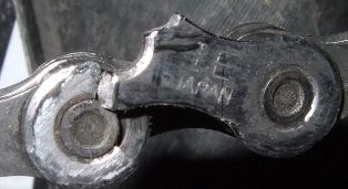

bei meinem Grand Canyon AL 6.0 ist die Shimano HG-X 10-fach Kette (CN-HG94)nach 850km gerissen (750km Asphalt fast ohne Berge / 100km Waldweg mit kleineren Hügeln).
Schaut euch bitte mal das Foto an, woran kann das liegen? Nicht das ich eine neue Kette drauf montiere und nach ein paar km wieder das Problem habe. Wenn ich mir das so anschaue müssen da doch enorme Kräfte gewirkt haben.

Meine begrenzte Erfahrung in der Werkstofftechnik und die nicht sehr gute Qualität der Bilder lässt mich ohne Gewähr schliessen das es sich hier wohl um einen Gewaltbruch handelt.
der Schaden entstand also recht plötzlich und lag nicht an dauerhafter Überbelastung.
Wie ist denn der Schaden aufgetreten? Bei Belastung? Evtl. Chainsuck? Oder beim gemütlichen dahinfahren?

wann es passiert ist kann ich nicht sagen, wollte heute fahren und habe ein "komisches" geräusch gemerkt und da ist es mir aufgefallen, verklemmt (chainsuck) war die kette nie

Ich würde auch auf Gewaltbruch durch mechanische Überlast tippen, möglicherweise auch falsche Wärmebehandlung und dadurch zu geringe Zähigkeit...hochauflösendere Aufnahmen der Bruchflächen wären hilfreich. Bin aber auch nicht so der Werkstoffexperte.
Evtl. ein Materialfehler? Ich kann dies jedoch nicht beurteilen. Wie gesagt, Kettenschloss und weiterfahren, oder gleich eine neue Kette ;)
