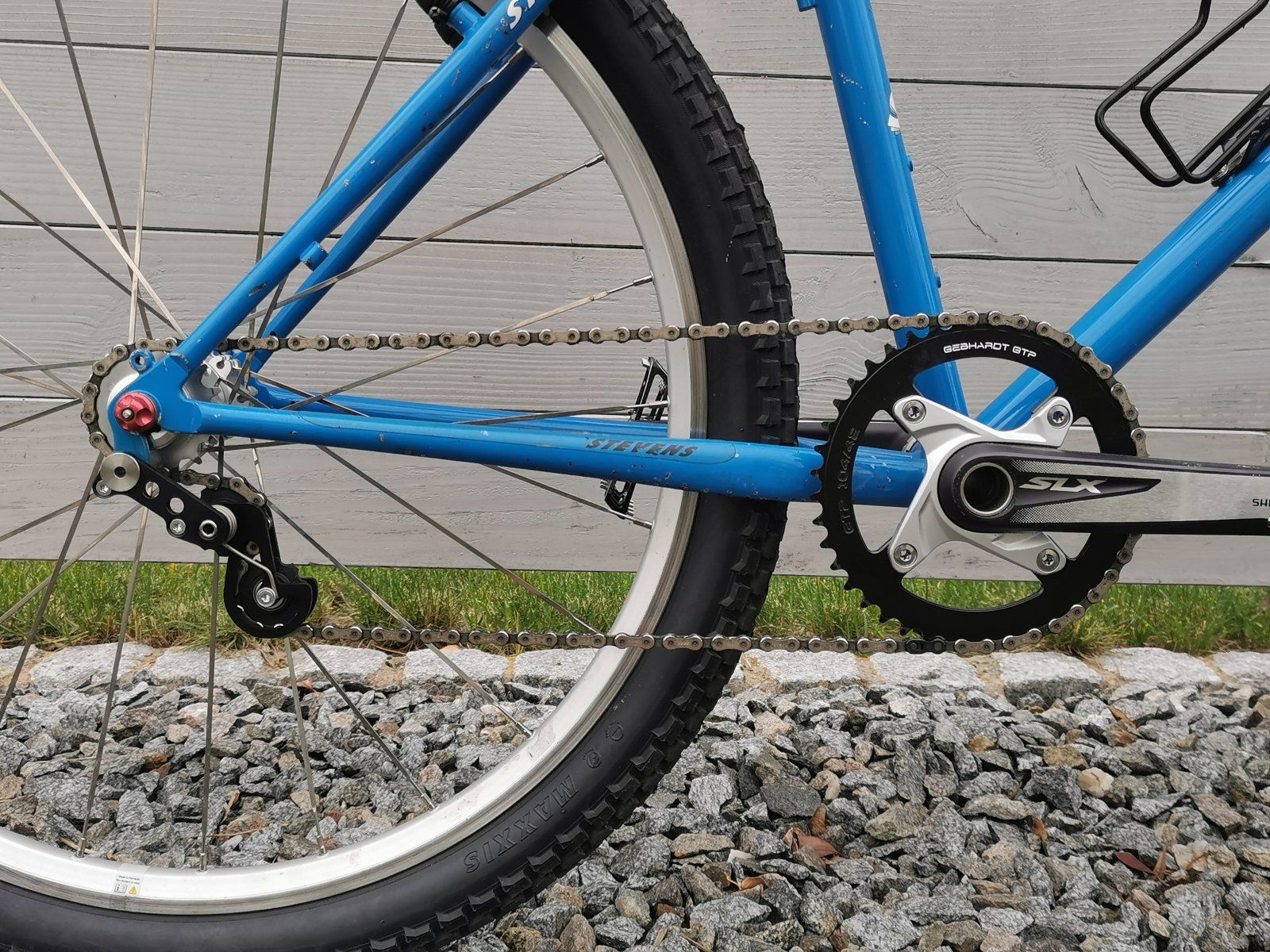

Ja egal, ob Reverse oder Point, alles derselbe Mist... DX Ritzel sind genial, wenn man aber einen ALu Freilaufkörper hat, kommt man nicht um den SB one herum, da das DX sich sauber in den Freilauf frisst! Wer also ne Hope, Hügi, DT Nabe hat, der sollte auf Stahlfreilauf umrüsten. Sonst sind die Verschleißkosten extrem hoch.Habe die gleiche Erfahrung mit Reverse Ritzel gemacht. Bei mir funktioniert es mit Shimano DX Ritzel
ich muss leider sagen, das bei mir der am überhaupt garnicht funktionierenste SSP-aufbau derjenige mit einem absolute black ritzel war - das absolute black ritzel in kombi mit einer von absolute black empfohlenen neuen kette. der startpunkt des desasters. genauso gut hätte ich eine salamischeibe als ritzel installieren können.Ja egal, ob Reverse oder Point, alles derselbe Mist... DX Ritzel sind genial, wenn man aber einen ALu Freilaufkörper hat, kommt man nicht um den SB one herum, da das DX sich sauber in den Freilauf frisst! Wer also ne Hope, Hügi, DT Nabe hat, der sollte auf Stahlfreilauf umrüsten. Sonst sind die Verschleißkosten extrem hoch.
Absolute Black narrow wide Ritzel aus Alu für hinten sollten auch funktionieren!!
https://r2-bike.com/ABSOLUTE-BLACK-Ritzel-Single-Speed-Cog-Aluminium-narrow-wide-16-Zaehne
Magicmelz, danke für deinen Einwand. eBike-Power schon hingewiesen hat.magic, könntest du nicht deine nicht funktionierenden Surly und Black Absolute Ritzel an e-Biker senden, wenigstens eines davon jeweils? Er hat einen funktionierenden Aufbau an seinem 26er, und dann würden wir eingrenzen können, woran es nun wirklich liegt. Es ist doch keine Hexerei! Dasselbe Ritzel muss entweder greifen oder bei keinem Bike. AN der Federspannung kann es auch nicht liegen, da jedes billiges, schlabberiges Altus Schaltwerk aus den 90ern die Kette auf dem 7-fach Ritzelpaket hält.
