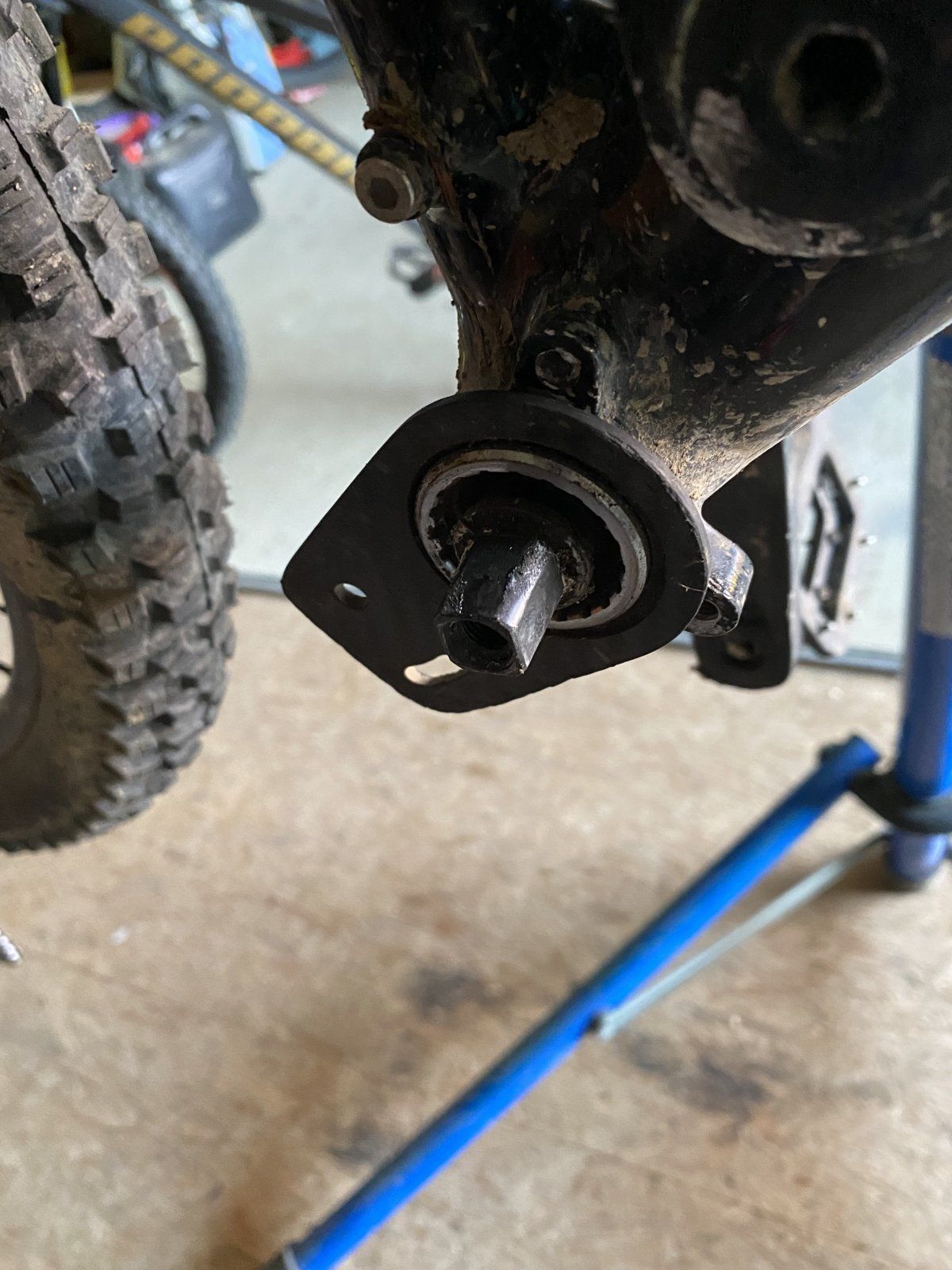

Hallo zusammen,
Bei dem Prophet MX vom kleinen springt immer die Kette vorne runter. Hinten ist eine XT (10 fach) und vorne 1x36
Es passiert immer wenn er Hinten auf dem größten Ritzel ist . Dachte erst Kettenblatt vorne das Problem, getauscht Problem besteht immer noch . Würde evtl eine Kettenführung helfen ? Es ist schon ein Halter dran ? Siehe Bild oder jemand eine Idee wieso die Kette runterspringt .
Vg

Hat das neue Kettenblatt Narrowwide Zähne oder gleichmäßige?
Eigentlich sollte mit einem Narrowwide nichts mehr passieren, höchstens noch wenn ständig rückwärts getreten wird?
Das Zee hat meines Wissens nach gleichmäßige Zähne, und die Narrowwide haben wie der Name schon sagt narrow(eng) und wide(weit) also je einen breiten und einen schmalen Zahn abwechselnd wodurch die Kette besser gehalten wird.
Es gibt da mittlerweile sogar verbesserte Varianten mit langen Zähnen die gerade bei 12fach Schaltungen mehr Halt bieten sollen.
Ist nicht unbedingt notwendig das ist eher bei mehrfachen Schaltungen mit normalen Kettenblättern notwendig, bei Eindach mit NW Blättern haben wir die Bremse auch bei härteren Einsatz generell offen, selbst bei Sprüngen wo die Kette bis zum Boden runter schleudert bleibt sie drauf.
Ich gehe sogar her und schmiere die Bremse ordentlich um möglichst leichte Schaltvorgänge zu haben.
