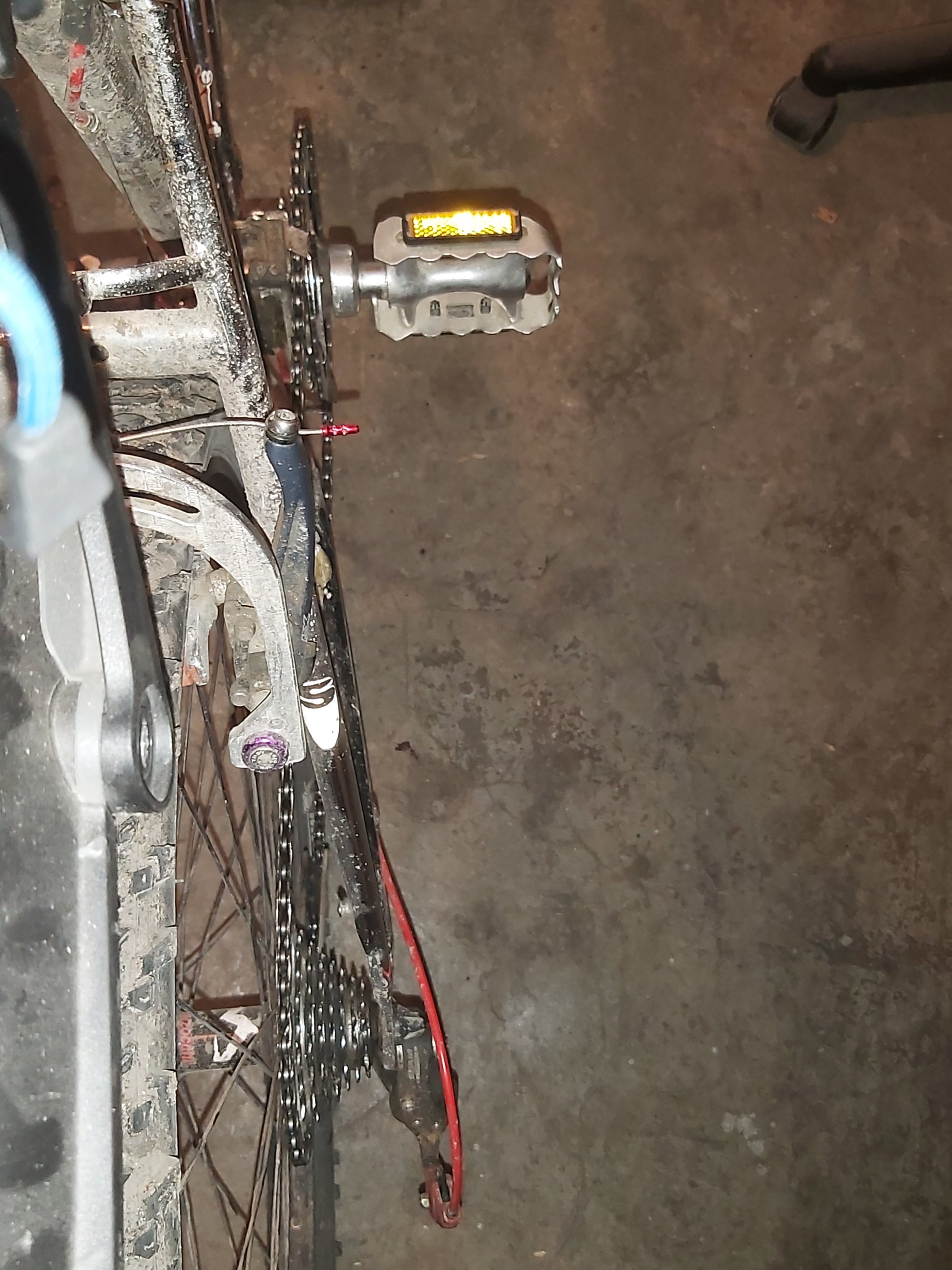

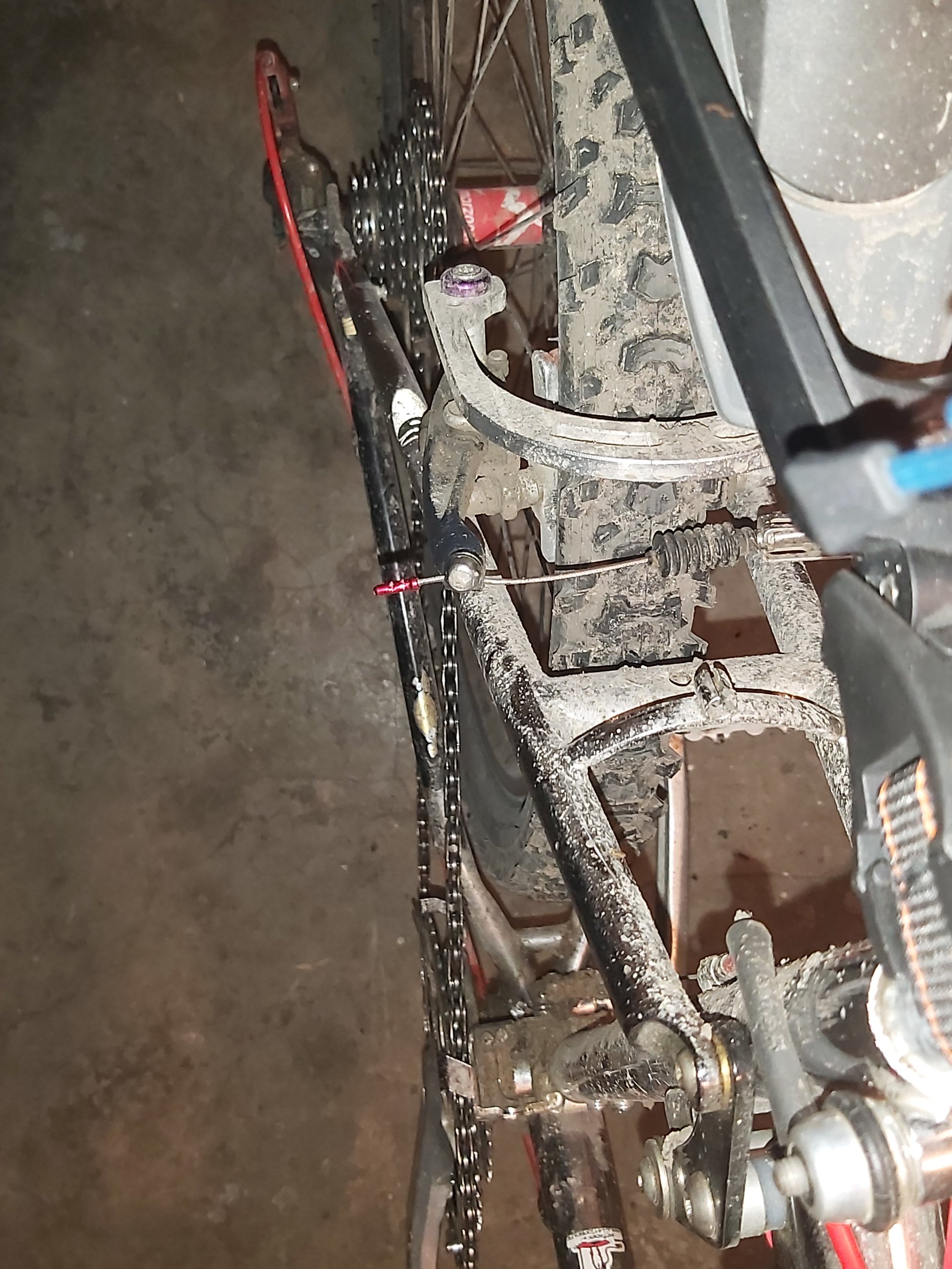

Wäre natürlich möglich. Obwohl ich das Problem mit einer neuen Kette noch nie hatte.Man sieht hier das die Kette eigentlich ziemlich gerade läuft vorne Mitte hinten Mitte. Dann großes Ritzel vorne + Hinten relativ schräg. Besonders gut ist mir der Moment gelungen, in dem die Kette abrutscht. Natürlich könnte man den Überwerfer so einstellen, dass die Kette an ihm schleift statt abzurutschen, aber nichts nervt mehr als Schleifgeräusche am Bike.Es gibt ja leider nicht nur den einen Standard.

Ja, die Kurbelstellung ist egal, das Kettenblatt ist absolut egal, kein Ei drin. Leider habe ich die alte Kette schon entsorgt.Hast du die alte Kette noch?
Dann leg die mal auf groß/groß (nur auflegen, nicht montieren), und kurbel langsam.
Wenn ich das richtig verstanden habe, passiert das abspringen nicht willkürlich, sondern sobald groß/groß geschalten wurde. Egal welche Kurbelstellung?
Sonst ist evtl. am Kettenblatt ein Zahn leicht verbogen.

Die 4mm passen gut.Hast du eine Shimano-Hinterradnabe? Wenn die gebraucht zugekauft wurde, kann es sein, dass jemand die Achse neu gespacert hat und dabei der Nabenkörper samt Freilauf zu weit nach links gerutscht ist.
Zur Kontrolle hier ein Foto des Abstands zwischen kleinstem Ritzel-Außenkante und Ausfallende-Innenkante, das sollten bei einer 8fach-Kassette ca. 4mm sein:
Wenn dieses Maß deutlich mehr beträgt, musst du in den Shimano-Teilezeichnungen sehen, ob deine Nabe richtig aufgebaut ist.
Um an die Teilezeichnungen zu kommen, gibst du hier die genaue Bezeichnung deiner Nabe ein, z.B. FH-M750. Dann kommt eine Liste, an deren Ende die Teilezeichnung als Pdf zu sehen ist.

Dann weiss ich nichts mehr... Ausser vielleicht mal am vorderen Umwerfer nachsehen, ob die Kette bei diesem am Innenblech streift, wenn er vorn und hinten groß fährt? Extrem wichtig wäre zur korrekten Einstellung desselben, dass er nicht nur parallel zu den Kettenblättern ausgerichtet wird, sondern auch die Höhe perfekt eingestellt wird.Angeblich alles neu.
Dann dürfte die Kette aber nicht nach innen abfallen., ob die Kette bei diesem am Innenblech streift, wenn er vorn und hinten groß fährt?
Wenn ich die Kette am Überwerfer schleifen lasse, fällt sie nicht auf nächstkleinere Ritzel, aber das Schleifen will ich natürlich nicht "einschleifen " lassen. Die Kettenaußenseite schleift auch nicht an der rechten Innenseite des Überwerfers, ich vermute, dass Du das meinst. Dieses verdammte Problem hatte ich noch nie. Und ich fahre jetzt schon jahrzehnte samt Geschraube.Dann weiss ich nichts mehr... Ausser vielleicht mal am vorderen Umwerfer nachsehen, ob die Kette bei diesem am Innenblech streift, wenn er vorn und hinten groß fährt? Extrem wichtig wäre zur korrekten Einstellung desselben, dass er nicht nur parallel zu den Kettenblättern ausgerichtet wird, sondern auch die Höhe perfekt eingestellt wird.
Denn andernfalls streift er irgendwann an der Kette. Die Leitbleche des Umwerfers sind nicht umsonst so seltsam gebogen.
