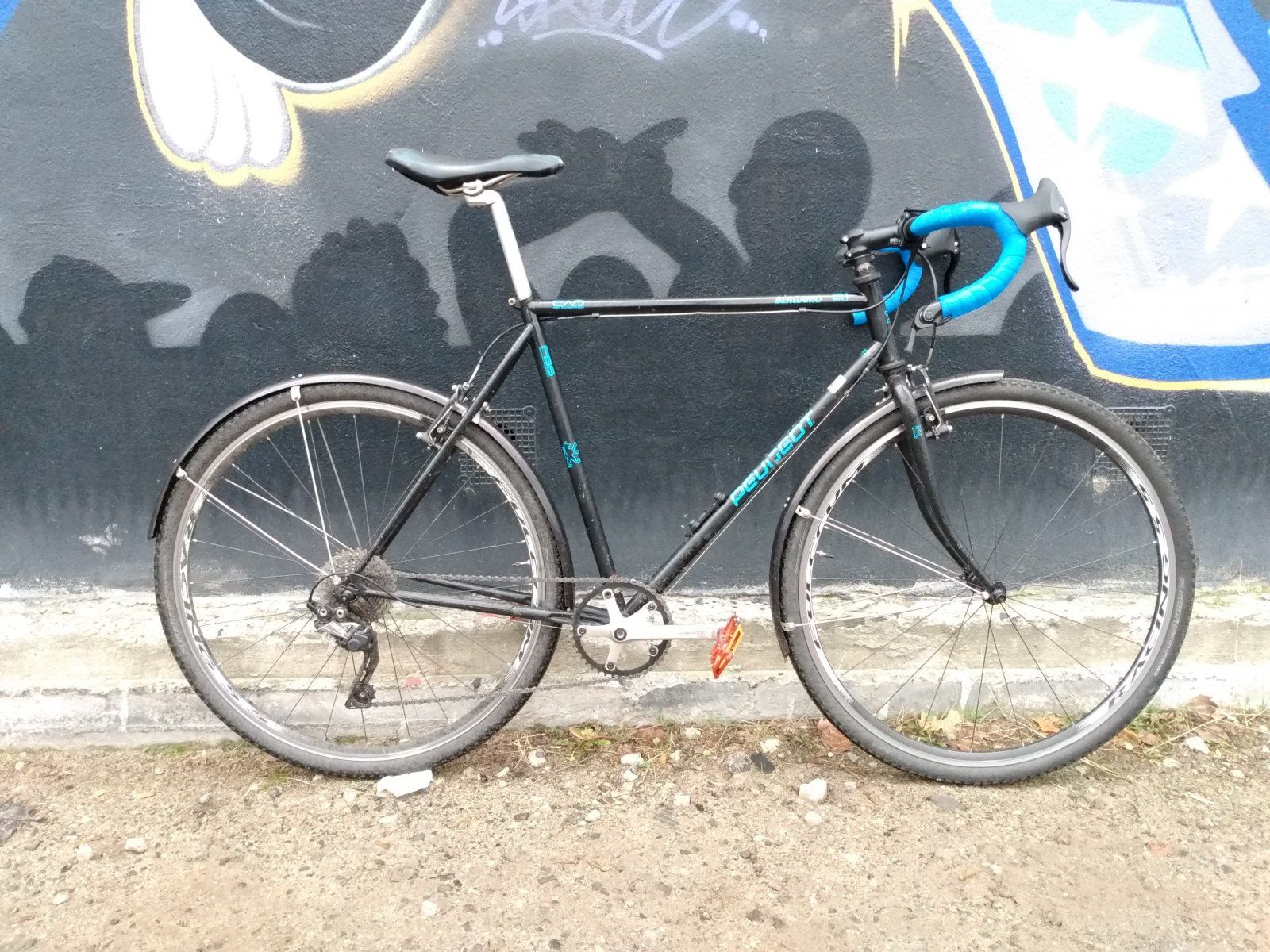

Bis zum unfreiwilligen Besitzerwechsel, war dieser Umbau mein liebster. Alles passte, wie Arsch auf Eimer. Für den Alltag und Touren 100km+ war das Rad der Hammer.
Es ist ein Peugeot Bergamo aus 1992.
RH m-m 55 cm
OR m-m 56 cm
Vorbau 70/75 cm (genau weiß ich das nicht mehr)
Körpergröße 184 cm
Innenbeinlänge 88 cm
RH m-m 55 cm
OR m-m 56 cm
Körpergröße 184 cm
Anhang anzeigen 1423068Anhang anzeigen 1423076
Sehr Cooles Gerät, unfreiwilliger Besitzerwechsel im Sinne von geklaut?
Was ist das für ein Lenkerendschalthebel?

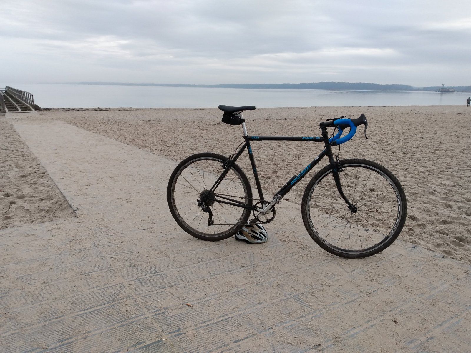

Hier ist nun mein aktueller Aufbau, welcher nach einigem hin und her nun sehr gut passt. Ich hatte zunächst das Problem, dass der Rahmen für mich zu lang war. Ich habe es dann geschafft mit einer Sattelstütze ohne Versatz 1,5 cm an Länge zu gut machen zu können.
Noch habe ich es nicht geschafft das Rad auf langen Touren zu Testen, aber der Frühling soll ja bald da sein :daumen:
Im Prinzip ist der Aufbau wie mein anderes Rad in Post #9. 1x10 mit Deore Schaltwerk und einem Barendshifter.
RH m-m 52 cm
OR m-m 57,5 cm
Vorbau 70 mm
Körpergröße 184 cm

Basis: Was schräges, ein 1990er Peugeot Boston. Keine Ahnung, was sich die Peugeot Designer dabei gedacht hatten... sie nannten es "Freebike" und es ist vorne kurz & hinten laaaaang. Auf eb*y Kleinanzeigen gefunden, der Zustand war absolut jämmerlich, alle Stahl/Aluverbindungen hoffnungslos festgerottet. Aber wenn man einmal anfängt...
Ich hatte aufgrund der kurzen Geometrie gezielt nach so einem Peugeot gesucht. Und es hat sich gelohnt, die Sitzposition stimmt jetzt 100%. Und erstaunlicherweise macht das Ding auch noch Spaß: Position ist sportlich kompakt, lenkt sich wie ein Rennrad, klettert wie ein MTB. Einziger Wermutstropfen: Wenig Tretlagerabsenkung, man sitzt relativ hoch, deutlich höher als auf einem modernen Gravelbike (hab noch ein Sequoia im Keller). Reifenbreite: Bei 40mm ist leider Schluss (Gabel ist schmal). Antrieb: Die originale DX Gruppe war zu retten. Dura Ace 9fach Lenkerend indexieren hinten auf 8 Ritzel einer 9fach Cassette. Bremshebel Shimano Aero neu, Cantis ebenfalls DX renoviert. Naben DX, Hinterrad musste ich neu einspeichen - Premiere, klappte sogar ganz gut. Unterm Strich ca 450 EUR alles inclusive.
Sehr schoen! Shimano DX war ja eigentlich 3x7 oder nicht? Haettest Du einen Link zu den passenden Ergopowers? Frage mich ob das auch mit einem XTR M900 Schaltwerk 3x8 funktioniert?
Hi, richtig, original war die DX 3x7. Das heisst:
  • das Schaltwerk schaltet eh alles von 7-9 fach. Gilt auch für das grandiose XTR M900!
  • Seilzugweg/Rasterung ist bei (allen) Campa 10fach identisch mit Shimano 8fach -> indexiert perfekt
  • es waren 2013er Veloce 10x3, habe gerade mal nachgeschaut... die gab es anno dunnemals als Auslaufmodell für 90!! EUR das Pärchen. Darfste ja keinem erzählen...
... die Zeit vergeht, das war doch tatsächlich schon 2014 das Projekt... :-O
... ach guck, noch ein Peugeot :-D -- die Geo sieht recht ähnlich aus wie bei meinem "Boston"... wie gemacht für Drop Bar Conversion!!
Oh ja, als ich dein Rad gesehen habe, musste ich auch an meinen Aufbau denken. Sehr schönen Aufbau hast du da. Das Rad war perfekt dafür geeignet. Leider habe ich meins nicht mehr:ka:
... sehr ärgerlich, wenn einem sowas geklaut wird :wut: leider hat meins auch nicht die für ein paar Saisons erhältliche Rahmen-Version mit Columbus Cromor Hauptrohren, die dank dünnerer Wand und Endverstärkung wohl 2-300 g leichter sind als die einfachen CrMo Rohre. Die muffenlose "innen"Verlötung der Peugeot Rahmen dieser Ära sei weitgehend unzerstörbar, sagt das Internet...
