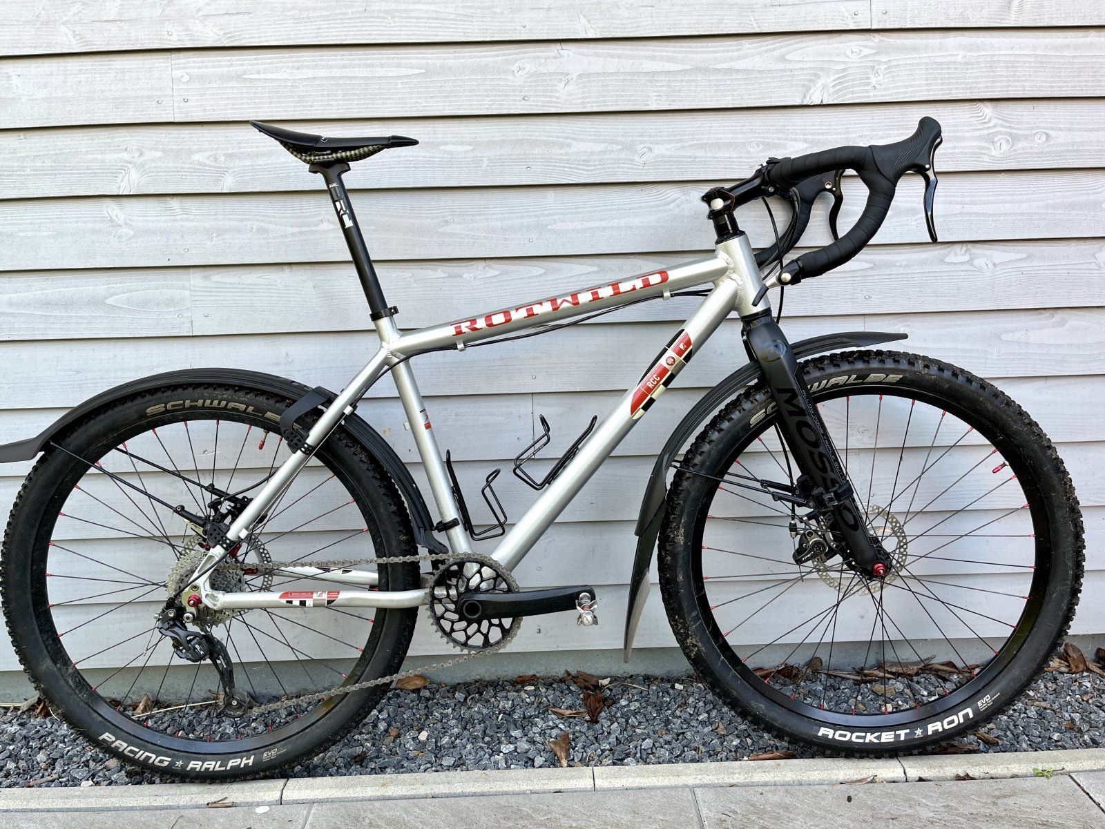

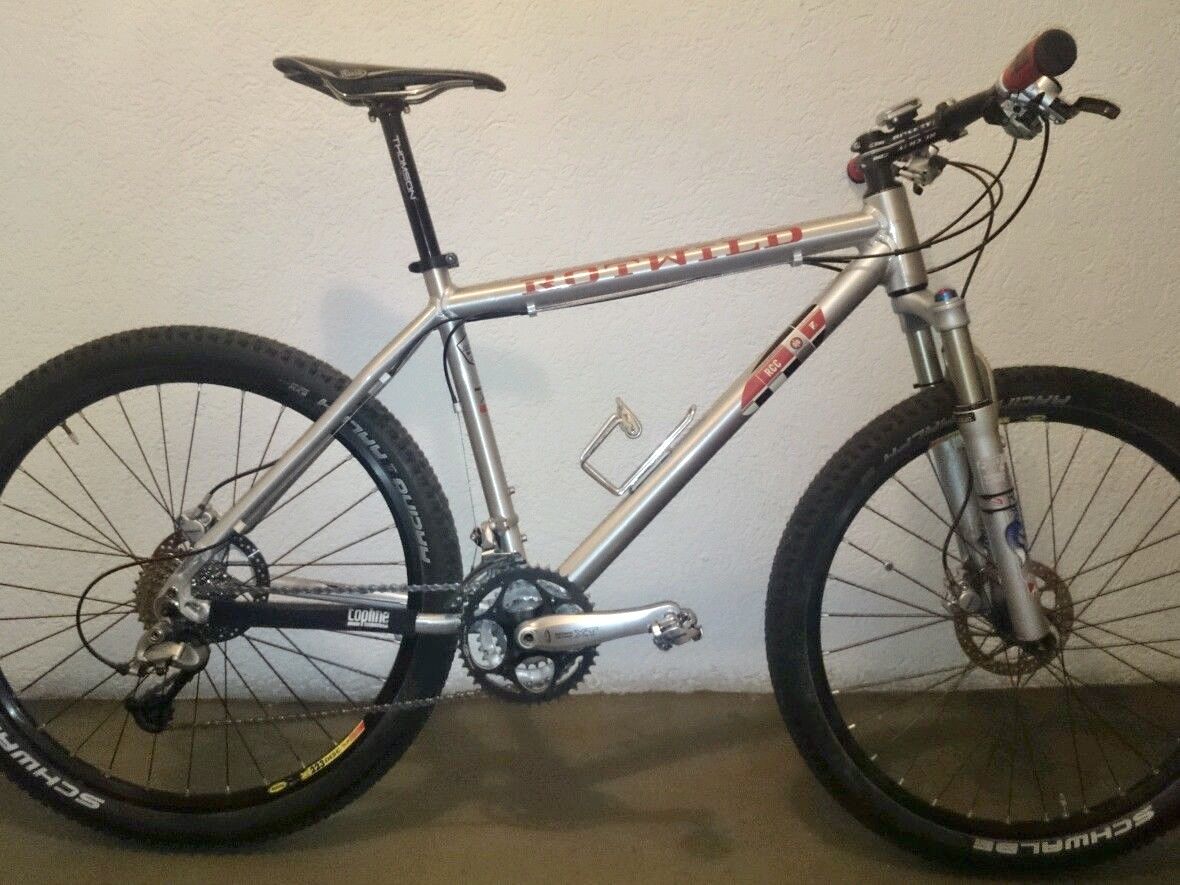

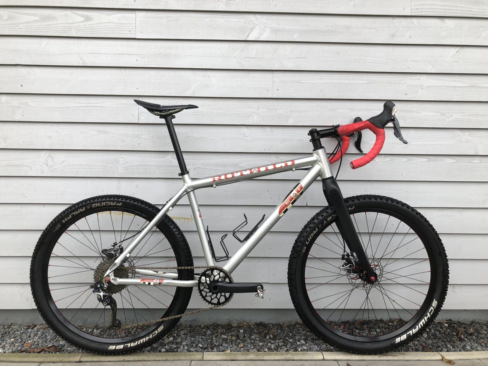

... schöner TreckerAusgang war ein Rotwild RCC 06 aus 2006.
Sieht aus wie ein Crosser, ich finds geil. Aber ich gebe Dir recht...man muss es fahren können und wollen.... schöner Treckermir wäre die Sitzposition zu aggressiv, aber ich bin ja auch nicht mehr der jüngste... ;-)
Die Sitzposition empfinde ich gar nicht als allzu krass. Ist eigentlich nah an meiner normalen Sattelüberhöhung. Der Vorbau ist ja positiv und ich habe damit eine recht ähnliche Sitzposition wie bei meinen anderen Rädern. Kann man auch auf den Fotos ganz gut an Hand der Bretter im Hintergrund erkennen, auch wenn die Perspektive nicht immer hundertprozentig gleich ist.Sieht aus wie ein Crosser, ich finds geil. Aber ich gebe Dir recht...man muss es fahren können und wollen.
Ich mag diese etwas sportlichere Position, werde mich bei meinem Projekt auch in die Richtung orientieren. Obwohl der Körper mittlerweile ne etwas aufrechtere Position einfordert.Die Sitzposition empfinde ich gar nicht als allzu krass. Ist eigentlich nah an meiner normalen Sitzüberhöhung. Der Vorbau ist ja positiv und ich habe damit eine recht ähnliche Sitzposition wie bei meinen anderen Rädern. Kann man auch auf den Fotos ganz gut an Hand der Bretter im Hintergrund erkennen, auch wenn die Perspektive nicht immer hundertprozentig gleich ist.

Der Rahen lässt auch noch knapp 622x38 Slicks zu, aber so kann ich noch halbwegs sinnvoll meine 26er Reifen auffahren.
Auf jeden Fall macht der alte Bock noch Laune.
