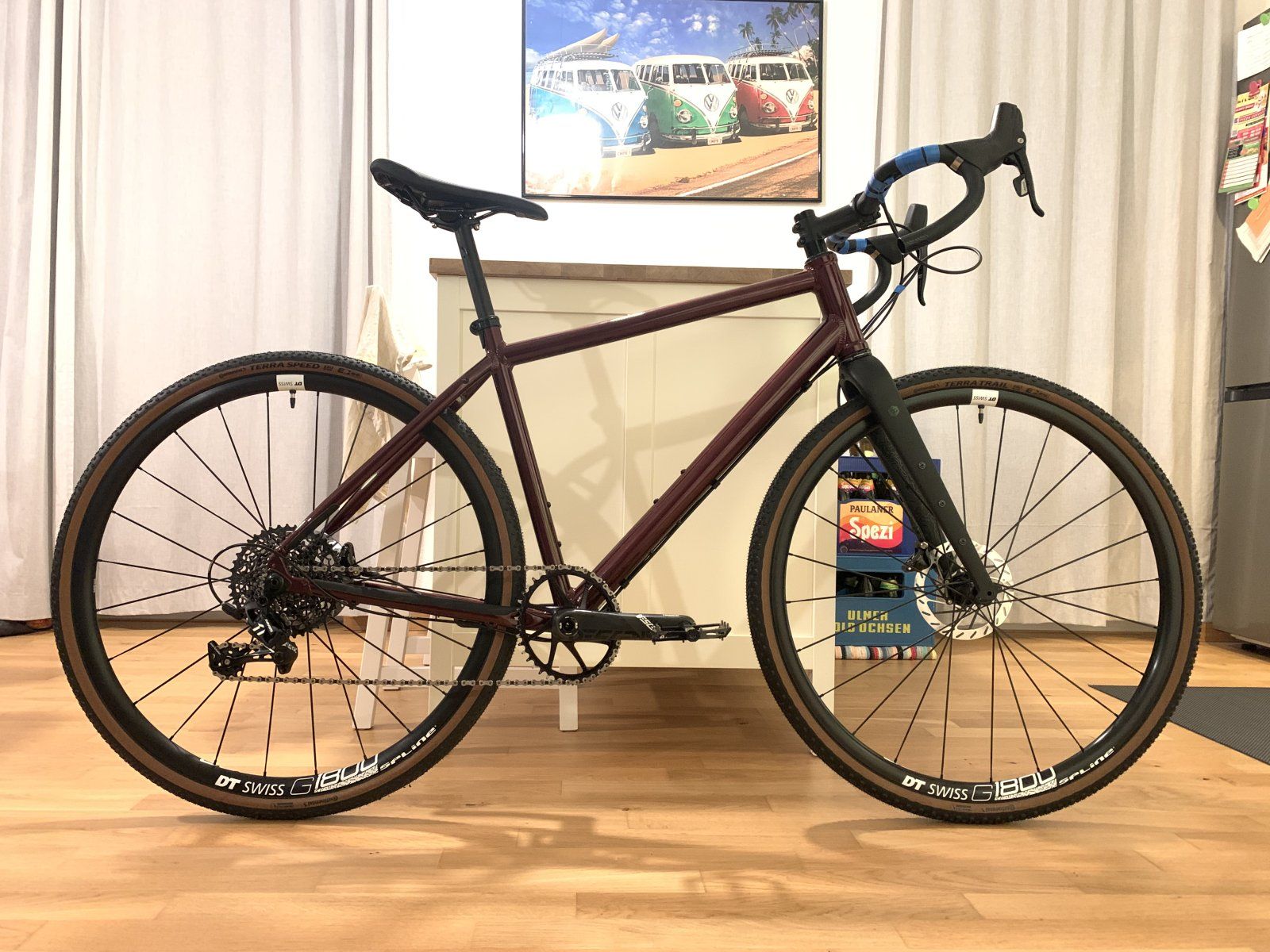

Das sieht doch schon mal ganz ordentlich aus. Ich würde beizeiten noch die Leitungen kürzen.
Sehe ich das richtig? Hast du bei der MTB-Kurbel suf der Nichtantriebsseite drei fetten Spacer verbaut?! Auf Dauer würde ich auf eine passende Gravel-Kurbel wechseln.
Das sind : Spacer Innenseite, Spacer Außenseite und der Vorspannring. Sieht in echt jetzt gar nicht sooo wild aus. Sind Roadkurbeln nicht genau so breit wie die MTB Kurbeln?
Edit: Gerade mal recherchiert und festgestellt das MTB Achsen wohl 6,5mm breiter sind. 💡

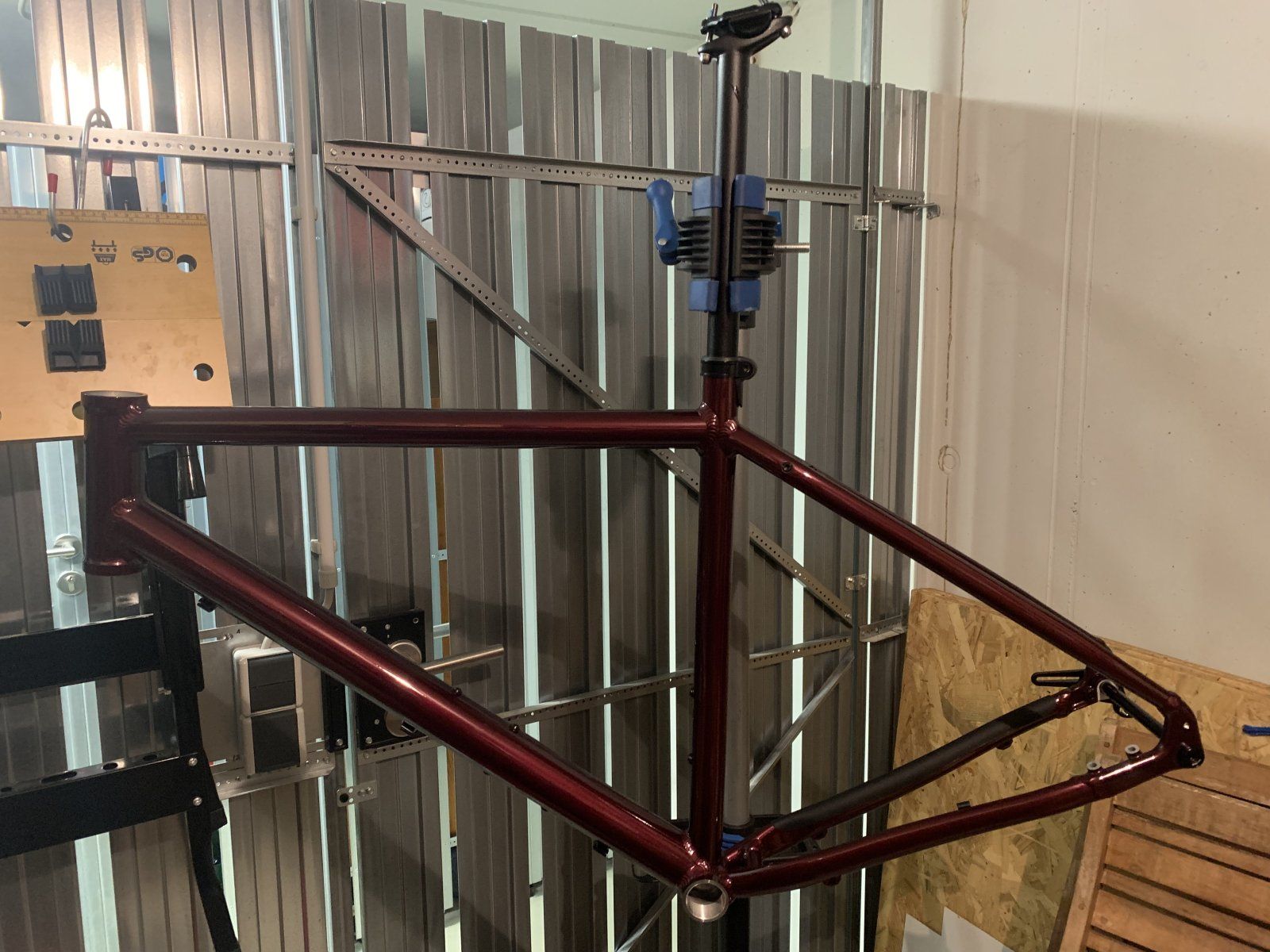

So, nach langer Pause ein großes Update. Seit Montag hieß es wieder buckeln. Nach einer Woche Urlaub knallte Arbeit mal wieder voll. So kam es das ich die wenigen freien Stunden Abends im Keller zum schrauben genutzt habe. Vorne weg: Pünktlich zum Winterpokal steht der Gerät 🏆 (und rollt sogar)
Der Start:
Der Rahmen macht out of the box einen schönen Eindruck. Also ab in den Ständer. Am ersten Abend habe ich das Trettlager und den Steuersatz montiert. Beim Beratungsgespräch meinte der Berater von BC das man eigt. kein Einpresswerkzeug brauche da der Lagersitz schon so gut vorbereitet sei.

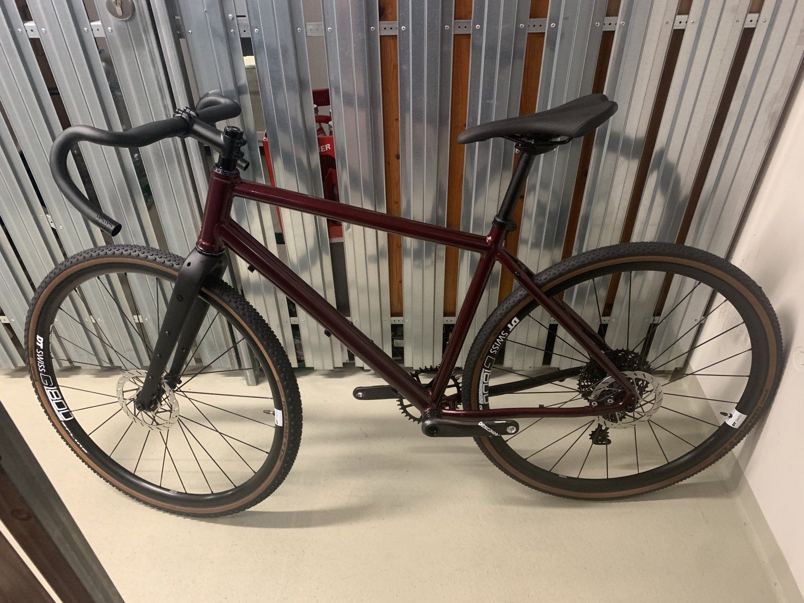

Also schnell die Gabel montiert und Vorbau, Lenker, Sattel und Kurbel zusammen gesteckt. Die Basis steht schon mal. ✅

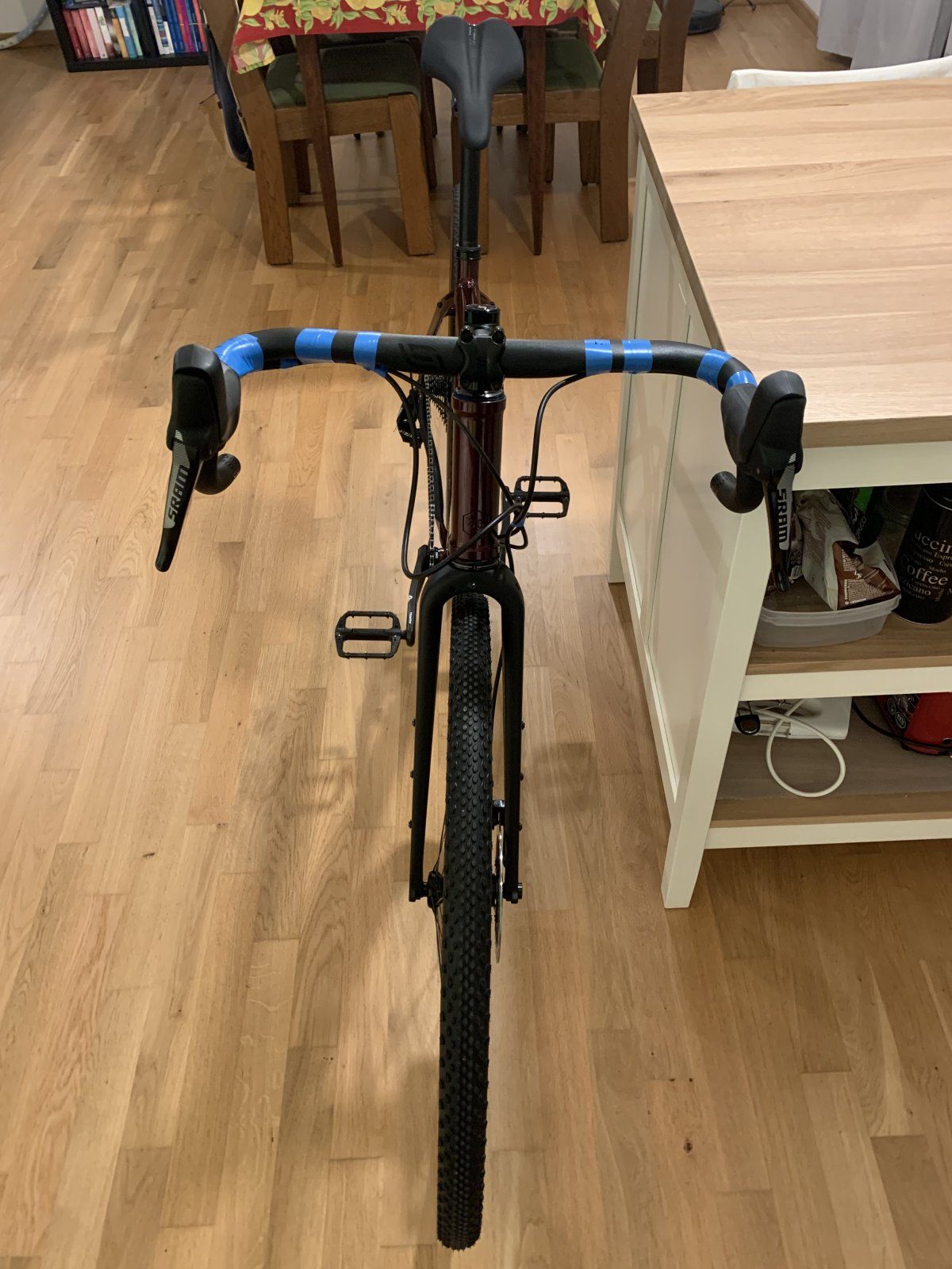

Dritter Abend: Alle Anbauteile wie STIs, Bremssättel und Schaltwerk wurden angeschraubt, verlegt und soweit wie möglich schon eingestellt. Als Abschluss gabs dann auch noch eine Kette dazu. Das Ergebnis durfte dann sogar in der Wohnung Fotografiert werden. Beste Partnerin der Welt 🥰 ✅
Schwarzes Isolierband war leider aus 🤷🏻‍♂️

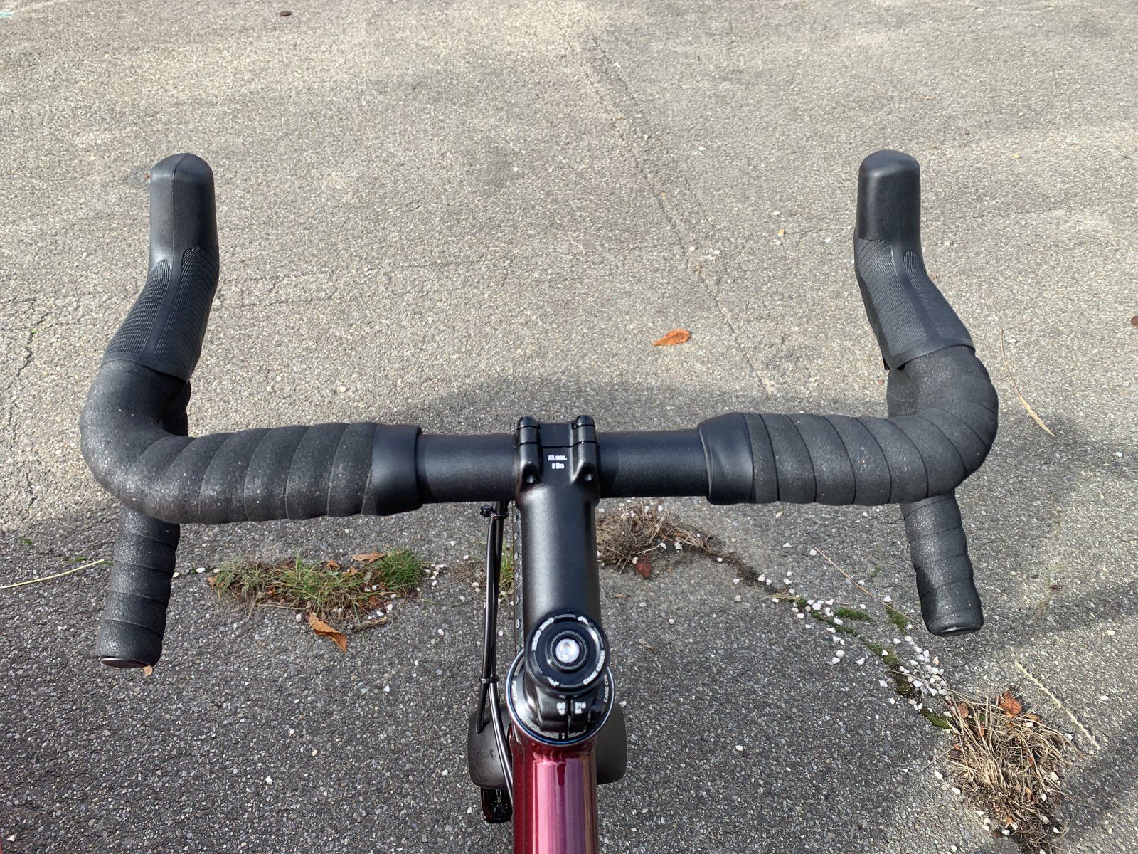

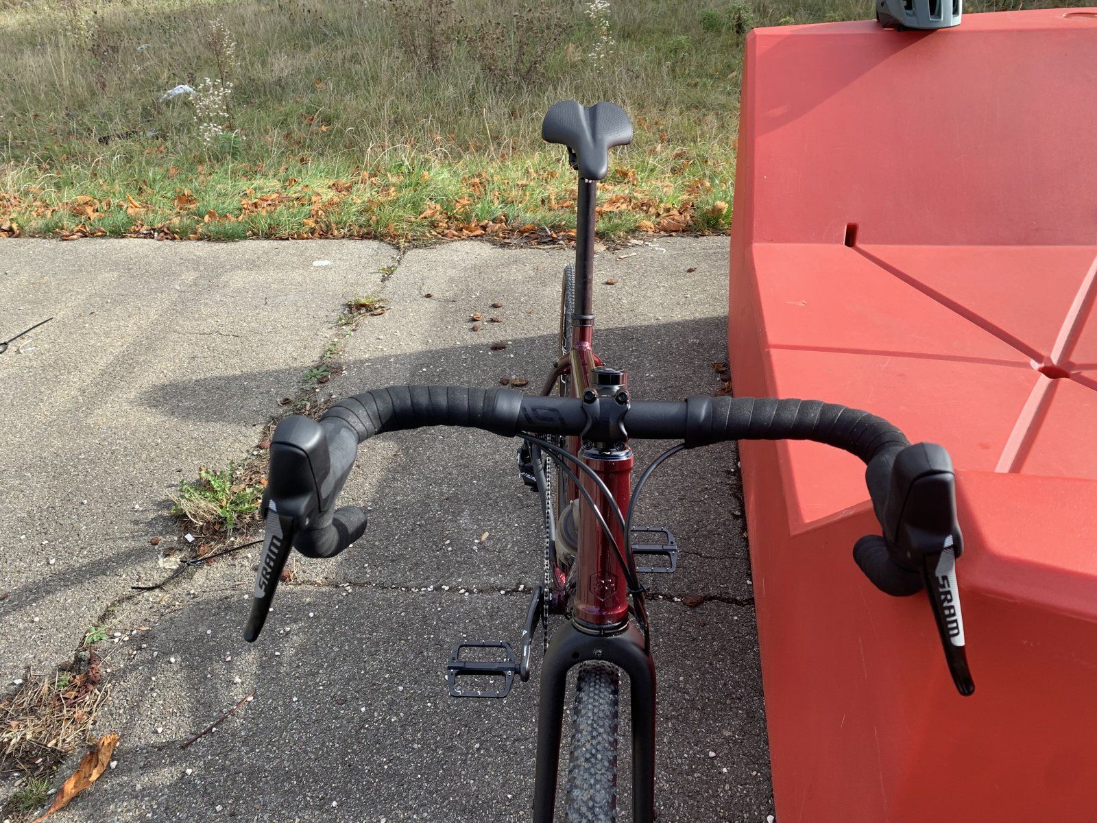

Samstag habe ich mich dann am Lenkerband wickeln probiert und nach einer kurzen Testrunde noch die Schaltung feinjustiert.

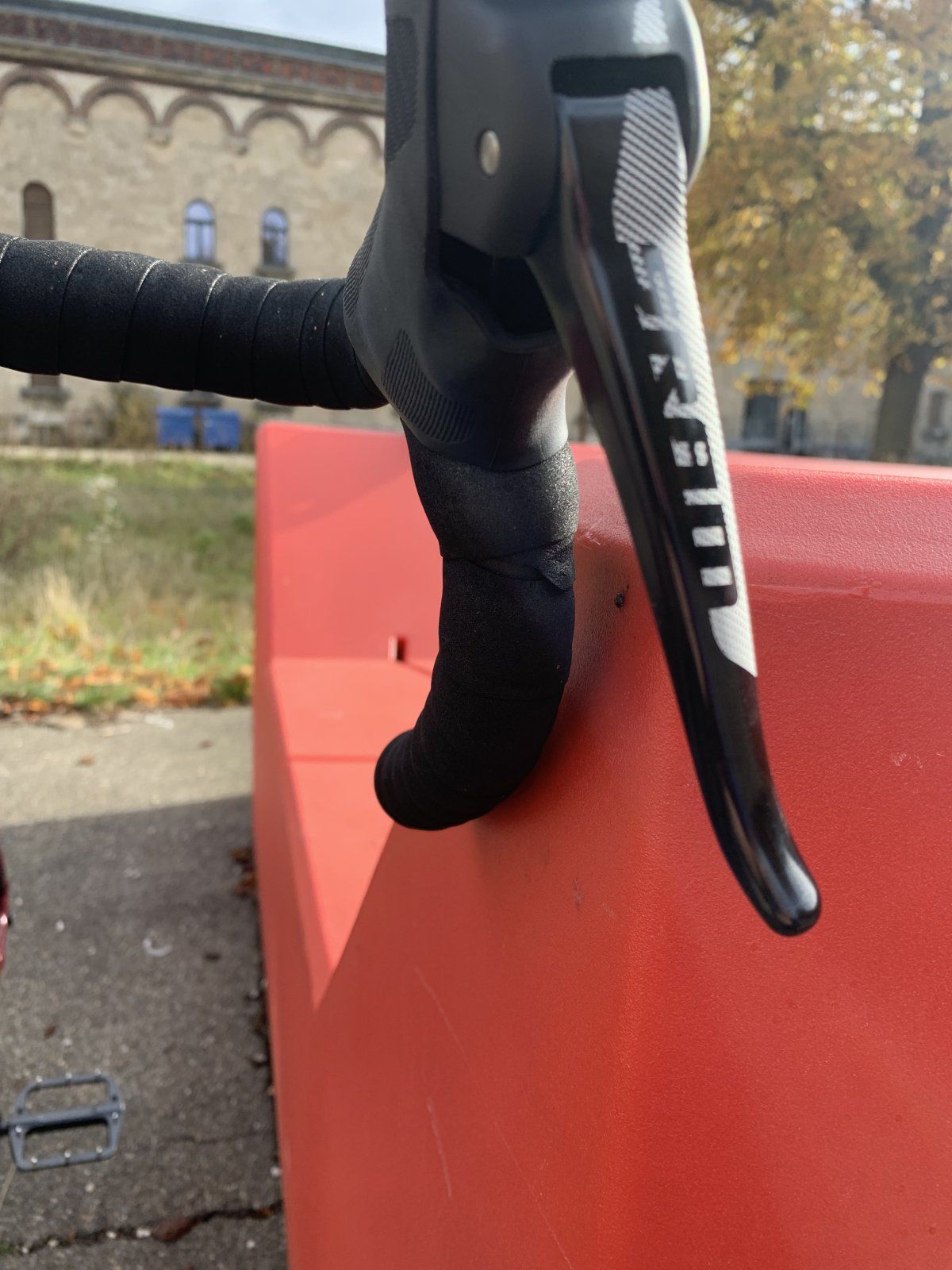

Zum Lenkerband: Am linken Griffende ist es mir leider noch nicht so gelungen. Da muss ich nochmal rann und auch die Endstopfen gefallen mir noch nicht. Gewickelt habe ich es nach der italienischen Acht was aber auch ein paar Versuche benötigte. ✅

Hier leider nicht so gut geworden 🫤

Hast alle drei auf der linken Seite montiert? Wenn, ja wird die Kurbel nun unsymmetrisch platziert sein. Sinnvoll ist eine zum Tretlager passende Kurbel zu verbauen, mit der auch die Kettenlinie passt.
Ne auf der rechten Seite sind auch noch Spacer verbaut. Da habe ich mich an das Compatibility chart von SRAM gehalten. Am Mountainbike fahre ich ja die selbe Achsbreite. Ich sehe da bis jetzt noch kein Problem. Die Kettenlinie wollte ich noch mal Nachmessen. Bisher schaltet und fährt es ohne Probleme.

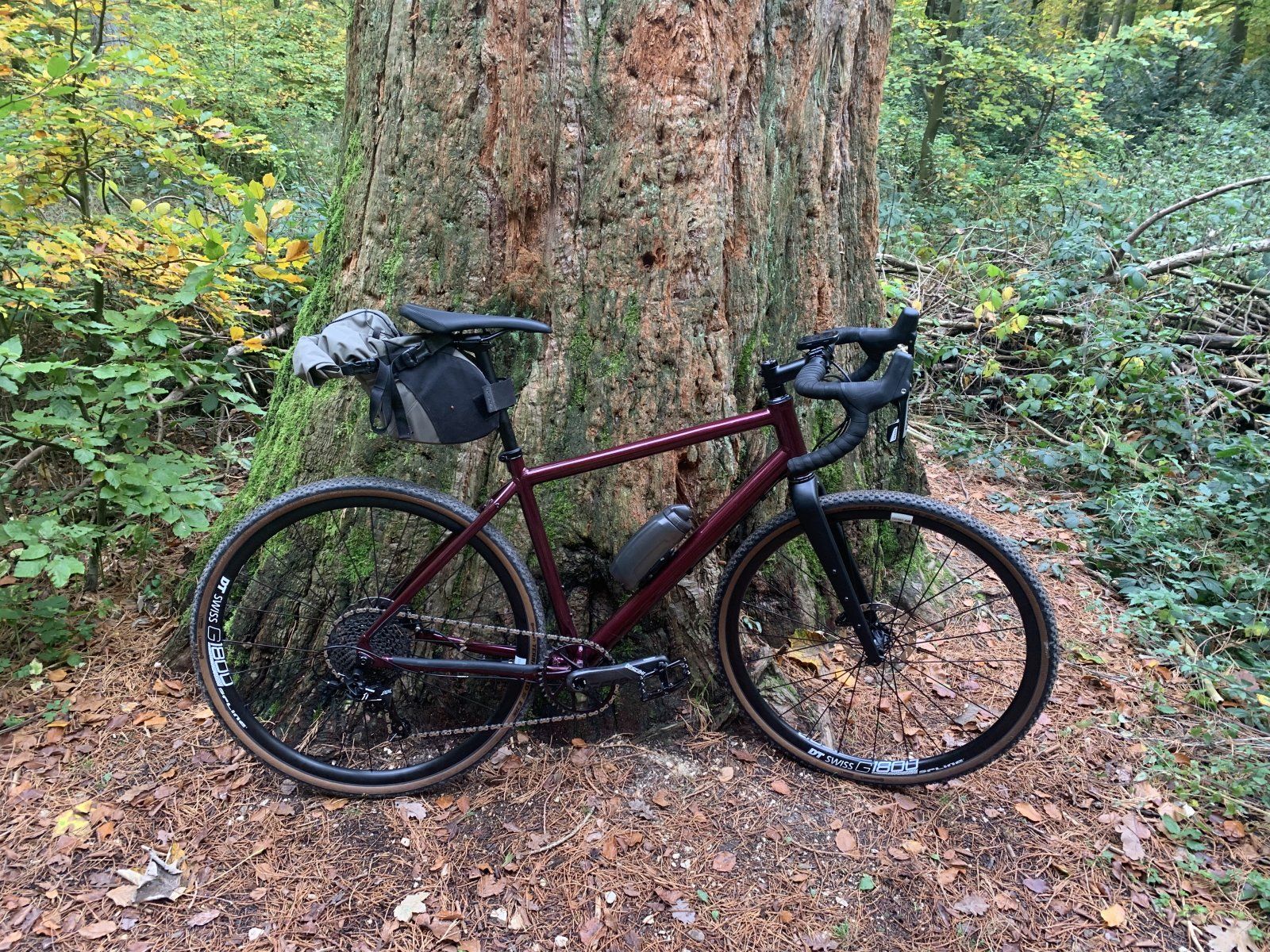

Heute die erste kleine Tour ins Grüne unternommen. Die Mammutbäume bei mir in der Nähe wollte ich mir schon immer mal ansehen. (Und Punkte für WP gesammelt 😁)

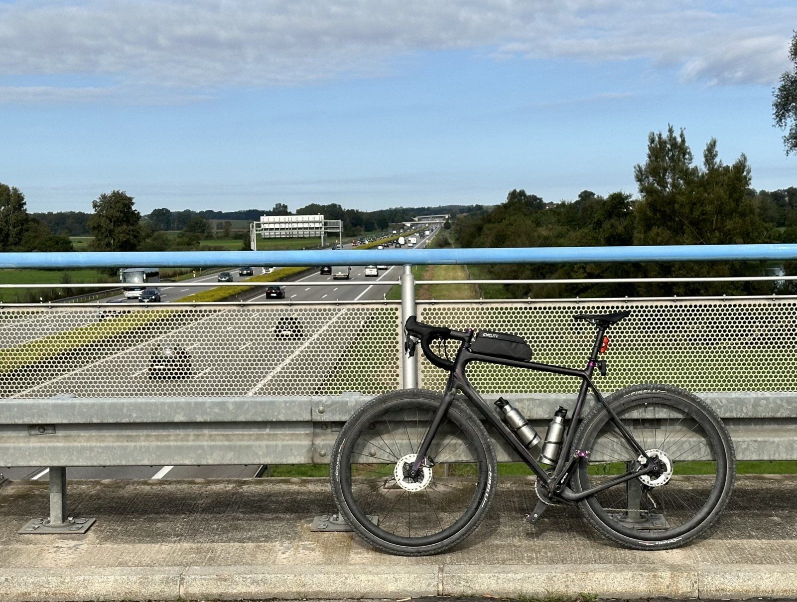

Mit der Satteltasche ging es dann heute auch zum ersten mal zur Arbeit. Ich überlege noch ob ich vorläufig einen Mudguard den ich noch hier habe an die Gabel packe. Im Unterlenker spritzt es dann doch etwas 😬
Muss ich bei der Gabel irgend etwas beachten wenn ich da mit Kabelbinder hantiere? (Außer nicht wie ein irrer anziehen)
Heute eine Tour über 1:15h absolviert. Das Bike macht mega Spaß und motiviert enorm die Gegend zu erkunden. Die Satteltasche hat mich aktuell als Transport und Schutzblech sehr überzeugt. 😂 Ich denke das ich das Thema Barbag erst einmal hinten anstellen werd. (lifeisaride.de ist wirklich nicht gut für meinen Geldbeutel 🙈)

Anderer Punkt: Im Gelände bei größeren Schlägen wie Schlaglöchern hat es mir die STIs verrückt. Eigentlich habe ich die schon ziemlich fest angezogen. Montiert habe ich sie ohne Fett oder ähnliches. Gibt es da noch einen Tipp wie sie besser halten? Wäre Carbonpaste an diese Stelle Sinnvoll?

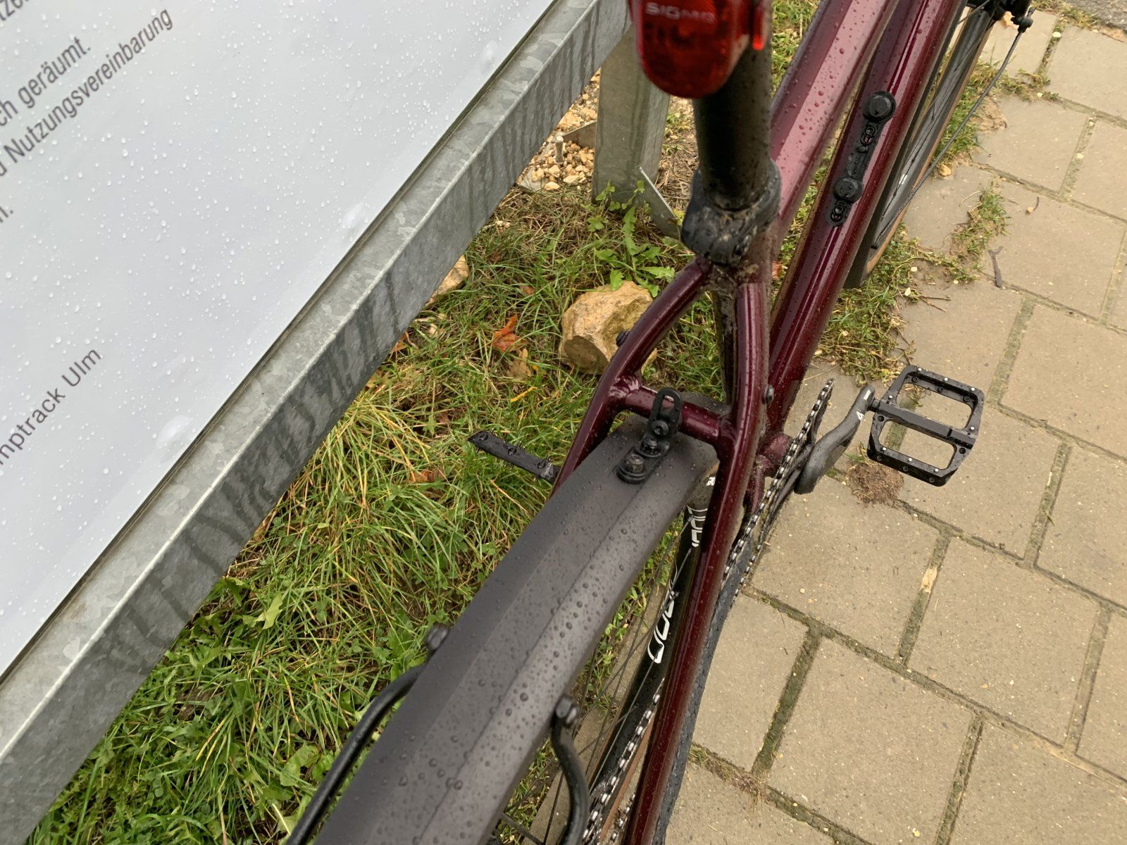

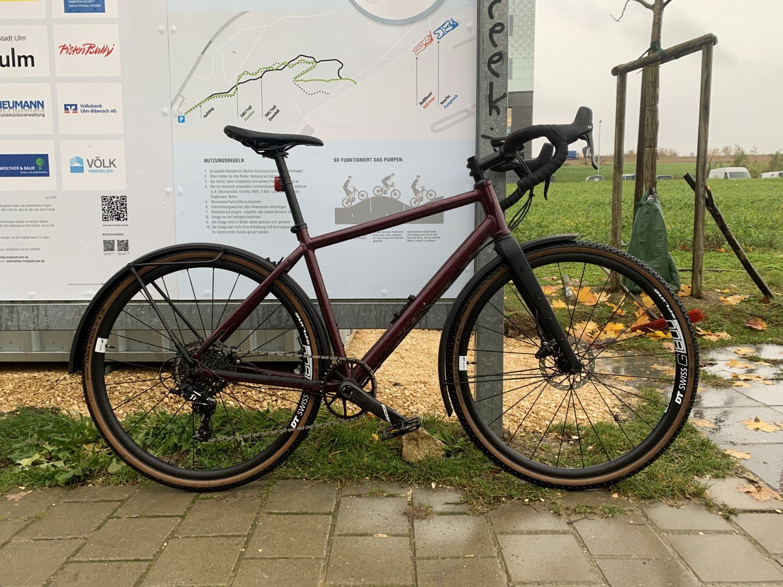

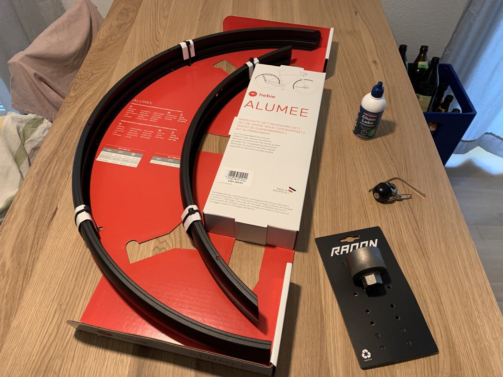

So, nachdem es draußen ziemlich kalt wird wärme ich mal den Thread hier wieder etwas auf. Ich habe mir jetzt mal die Hebie Alumee geholt da mir das schlanke Design mit Gepäckträger sehr zusagte.
Das Anbringen gestaltete sich dann doch etwas „komplexer“ als gedacht 🙃 Aber drei Löcher später und einmal gekürzt passt es provisorisch. Hier lege ich aber nochmal Hand an um etwas mehr Reifenfreiheit zu erreichen da hinten das Blech nicht weit genug oben montiert werden kann und ich die Schrauben verkehrt herum montieren musste um genügend Reifenfreiheit zu schaffen.
Negativ ist das sich das Schutzblech bei schwerer Beladung etwas verwindet und es schleifen kann. Hier hatte ich mir mehr Stabilität versprochen, gerade da die Bleche massive Aluprofile sind.
Am vorderen Schutzblech hat alles auf Anhieb gepasst und gefällt mir sehr. 🥰
Am Cockpit experimentiere ich gerade noch mit verschieden Winkeln etwas hin und her. Generell bin ich aber schon sehr zufrieden. Die Bella C-Yell Klingel ist wirklich laut 😮 und macht einen wirklich guten Job. Großes Dankeschön an @Vandrer an dieser Stelle.
