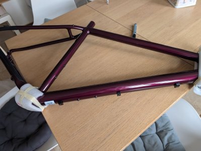

Mein BC Flint ist seit ein paar Tagen da. Verarbeitung ist exzellent. Der Lack ist echt spitze, alle Kontaktflächen (Bremse, Innenlager, steuersatz) sind plan gefräst und blitze blank. Gewicht etwas über der Angabe.
Als Gabel habe ich die Moquai von HS Discount für 229€ bestellt.
Hier ein paar erste Fotos.

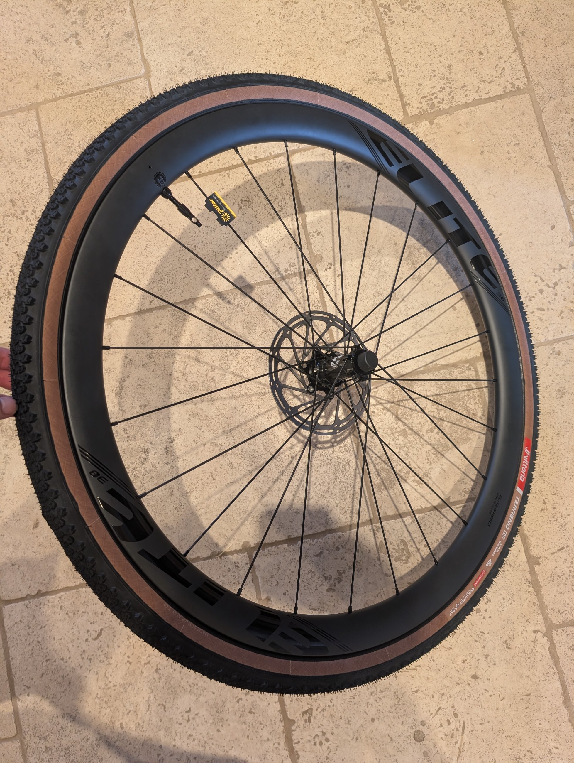

Habe heute auf die Elite Felgen mal die reifen aufgezogen ( Vittoria Terreno T50 45mm). Das ging sehr gut und ich konnte direkt mit der normalen pumpe Luft drauf bekommen, da hatte ich mit Tufos schon mal echt Probleme die überhaupt mit Luft voll zu bekommen.
Das wird es dann mit Farbe auch werden, der Rest wird schwarz. Aber ganz ohne hellen streifen wollte ich es nicht lassen, deshalb mal der Versuch mit den Skinwall reifen.

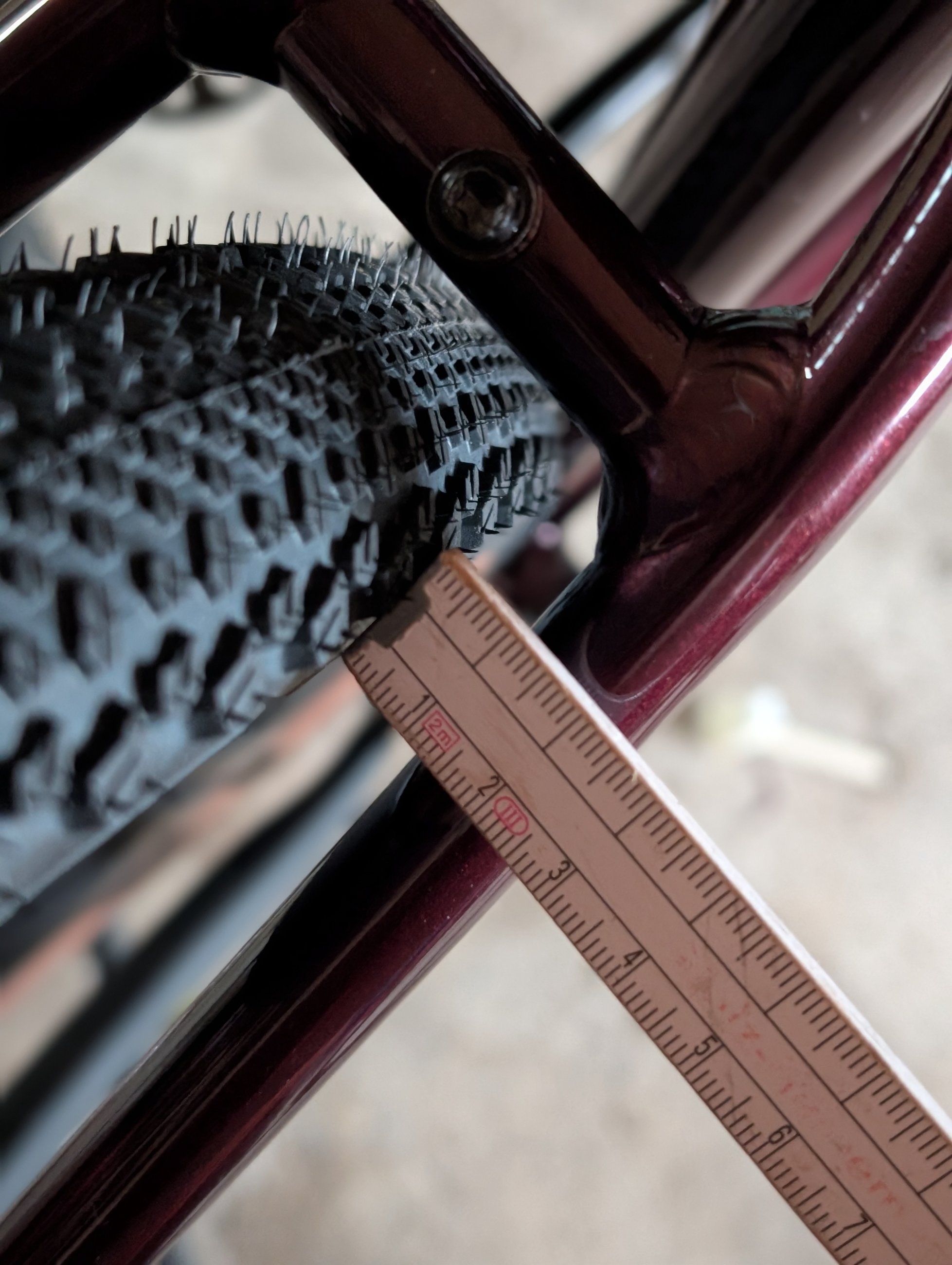

Kannst du mal gucken ob da noch ein 50er Reifen rein passt. Wäre dann noch Platz für Schutzbleche. Könnte evtl ein ReiseGravel für mich sein.

Bisschen Luft ist auf jeden Fall noch. Ich messe morgen mal nach und schicke Fotos.
Die Felgen haben eine Maulweite von 25mm, die Reifen sind da drauf ungefähr 44mm. Ich wollte erst die 50er nehmen aber das war mir dann doch zu schwer. Habe noch ein MTB Hardtail mit 29x2,25er Reifen, ein bisschen Unterschied soll zwischen beiden Rädern doch noch sein.

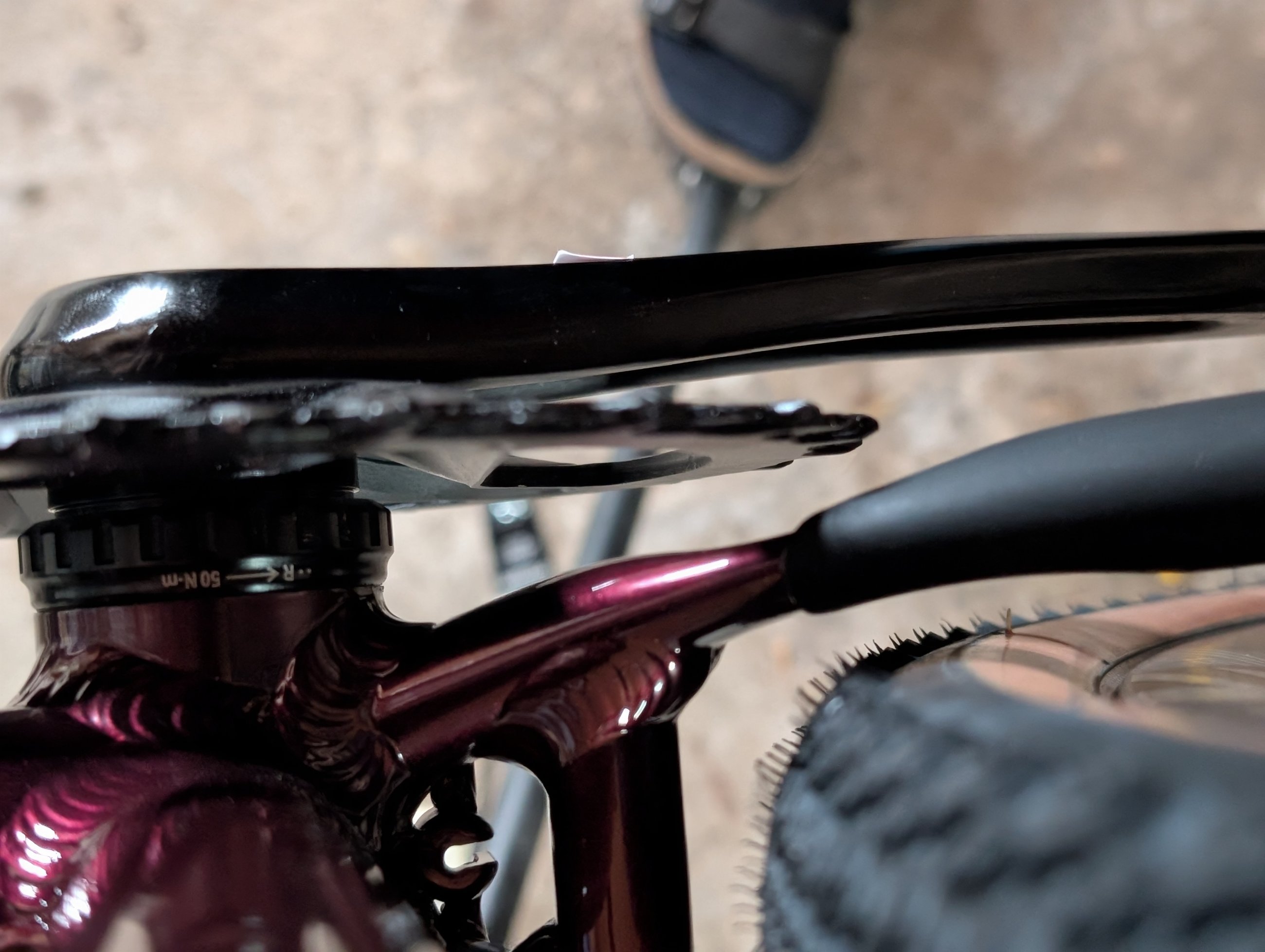

Also so 6-7mm sind an jeder Seite noch über bei meinen 45er Reifen (ca. 44mm breit). 50er sollten auch noch reinpassen.
Lässt sich mit der Kamera schlecht fotografieren, der Winkel lässt den Abstand auf dem Zollstock teilweise größer aussehen.
