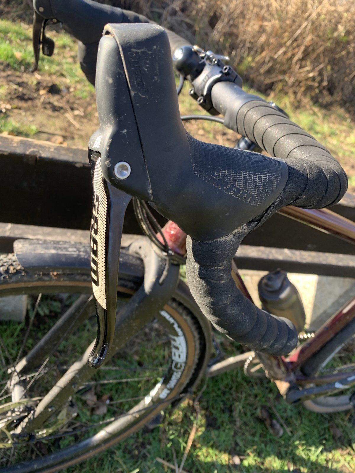

Heute wurde der Morgen für einen Erkundungstrip die Donau runter genutzt. Bei 0 Grad und Sonnenschein ein wirklicher Genuss.
Es folgen Impressionen aus dem Naherholungsgebiet Pfuhl:
Am Sonntag war Trailbau Tag, da ich natürlich zu Faul war zu Fuß den Trail runter zu laufen nahm ich den Flowtrail mit dem Gravelmmuter in Angriff. Erkenntnis des Tages, wenn im Anlieger 5cm nasses Laub liegt schiebst du besser.
Außer ein paar Kratzer am Ergo und einem blauen Oberschenkel nix passiert.
Außerdem, wie handhabt Ihr es den mit dem Kabelmanagement am Lenker? Aktuell habe ich es mit Kabelbinder geordnet allerdings gefällt mir das auf dauer nicht. Habt Ihr da Langzeiterfahrungen mit Spiralband oder Elektrotape?

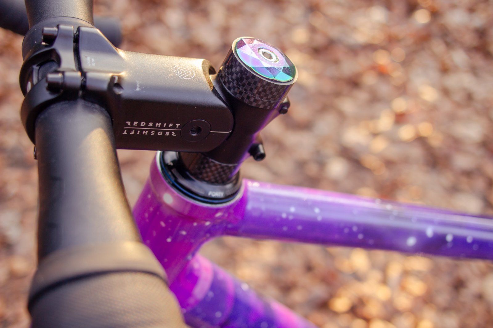

Meine Anforderungen decken sich ziemlich mit denen von Wip3r im Eingangs-Post. Gerne stelle ich mein Flint für Nachahmer als weiteres Puzzle-Teil hier rein.
Als Mountainbiker bevorzuge ich Flatbar und Shimano 1x12.
Bei Bedarf montiere ich den Tailfin-Gepäckträger (nicht auf dem Bild).

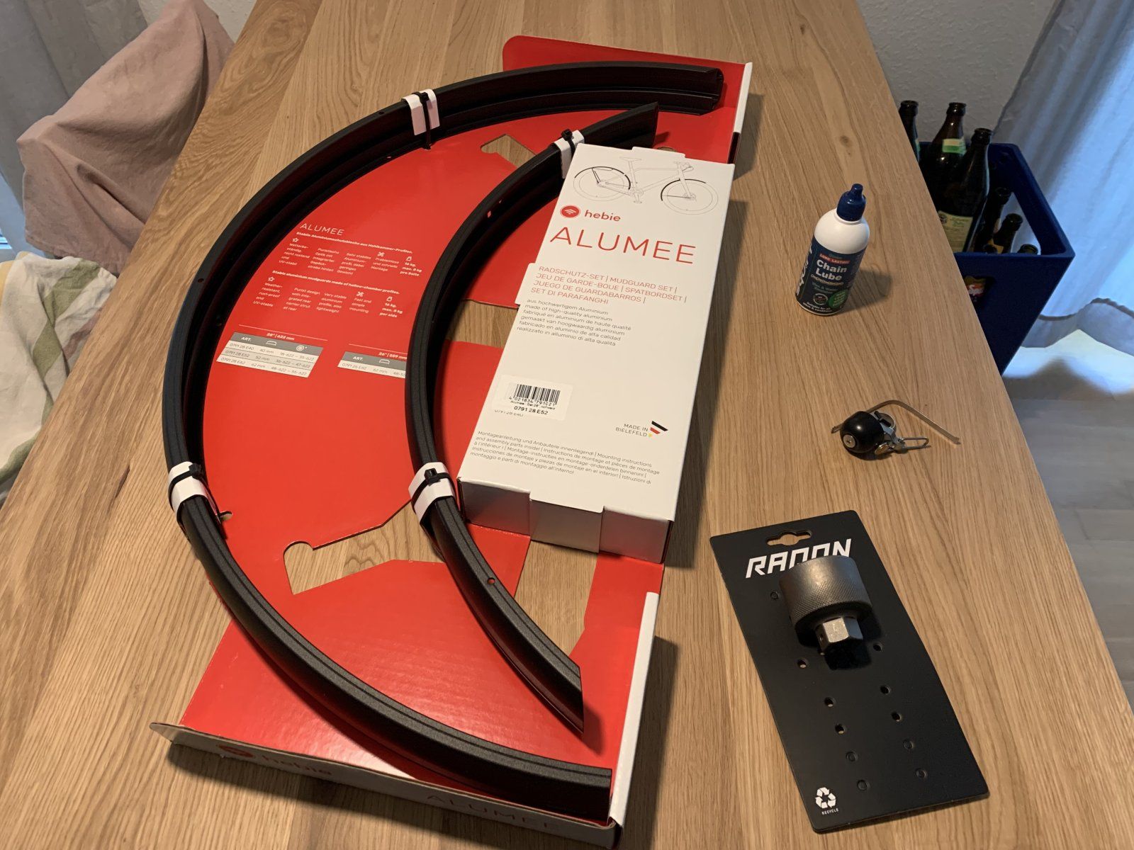

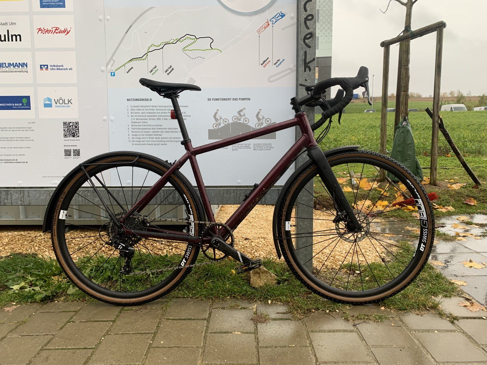

So, nachdem es draußen ziemlich kalt wird wärme ich mal den Thread hier wieder etwas auf. Ich habe mir jetzt mal die Hebie Alumee geholt da mir das schlanke Design mit Gepäckträger sehr zusagte.

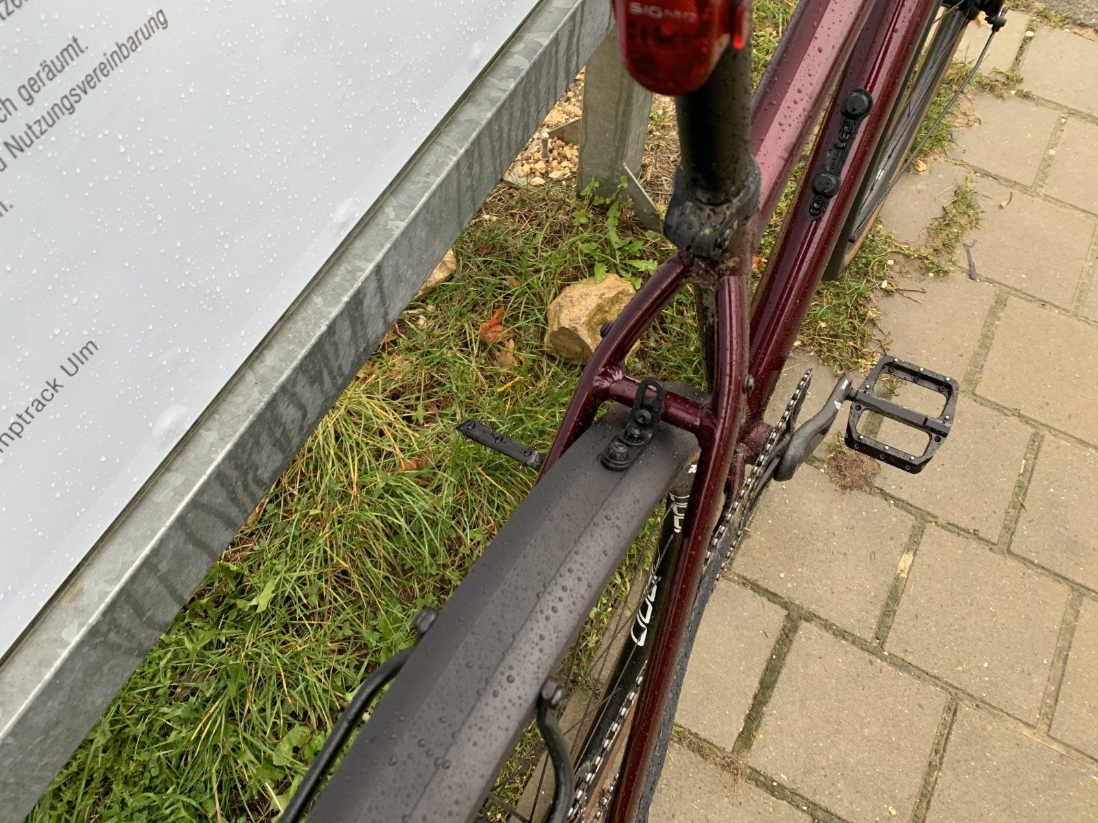

Das Anbringen gestaltete sich dann doch etwas „komplexer“ als gedacht 🙃 Aber drei Löcher später und einmal gekürzt passt es provisorisch. Hier lege ich aber nochmal Hand an um etwas mehr Reifenfreiheit zu erreichen da hinten das Blech nicht weit genug oben montiert werden kann und ich die Schrauben verkehrt herum montieren musste um genügend Reifenfreiheit zu schaffen.
Negativ ist das sich das Schutzblech bei schwerer Beladung etwas verwindet und es schleifen kann. Hier hatte ich mir mehr Stabilität versprochen, gerade da die Bleche massive Aluprofile sind.
Am vorderen Schutzblech hat alles auf Anhieb gepasst und gefällt mir sehr. 🥰

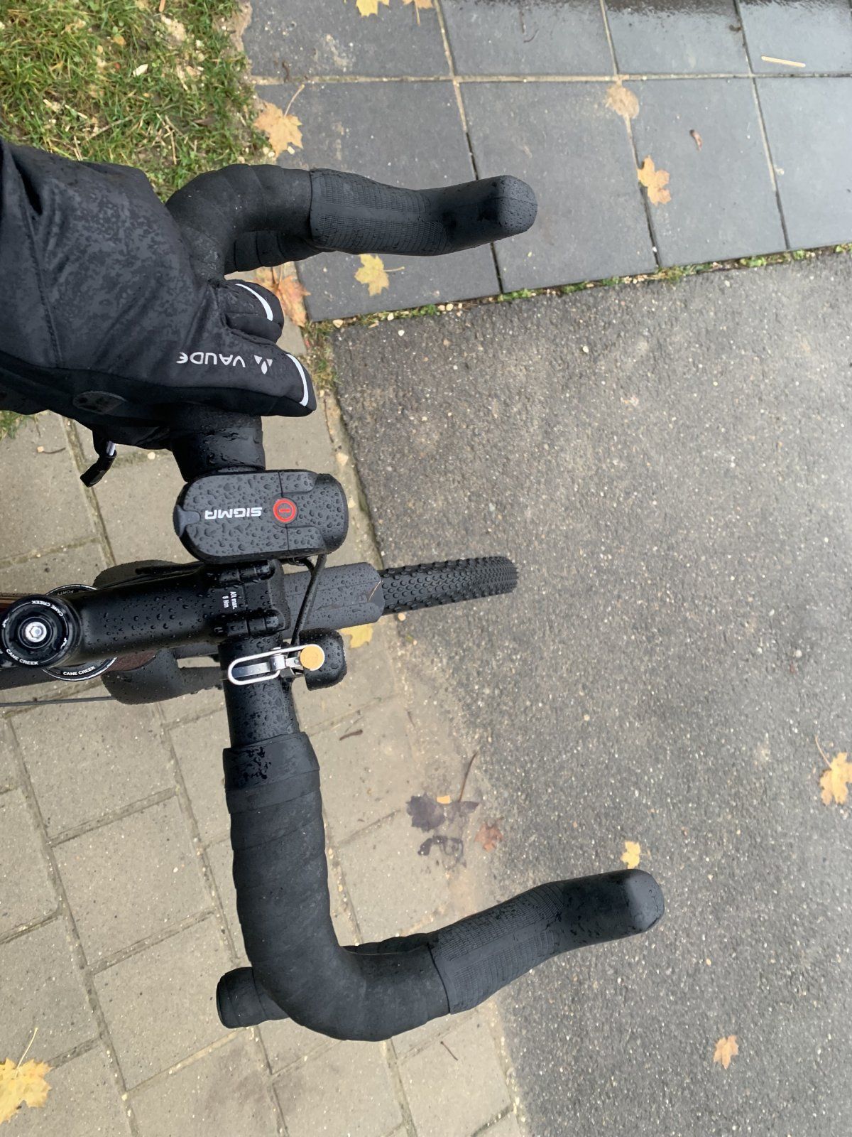

Am Cockpit experimentiere ich gerade noch mit verschieden Winkeln etwas hin und her. Generell bin ich aber schon sehr zufrieden. Die Bella C-Yell Klingel ist wirklich laut 😮 und macht einen wirklich guten Job. Großes Dankeschön an @Vandrer an dieser Stelle.

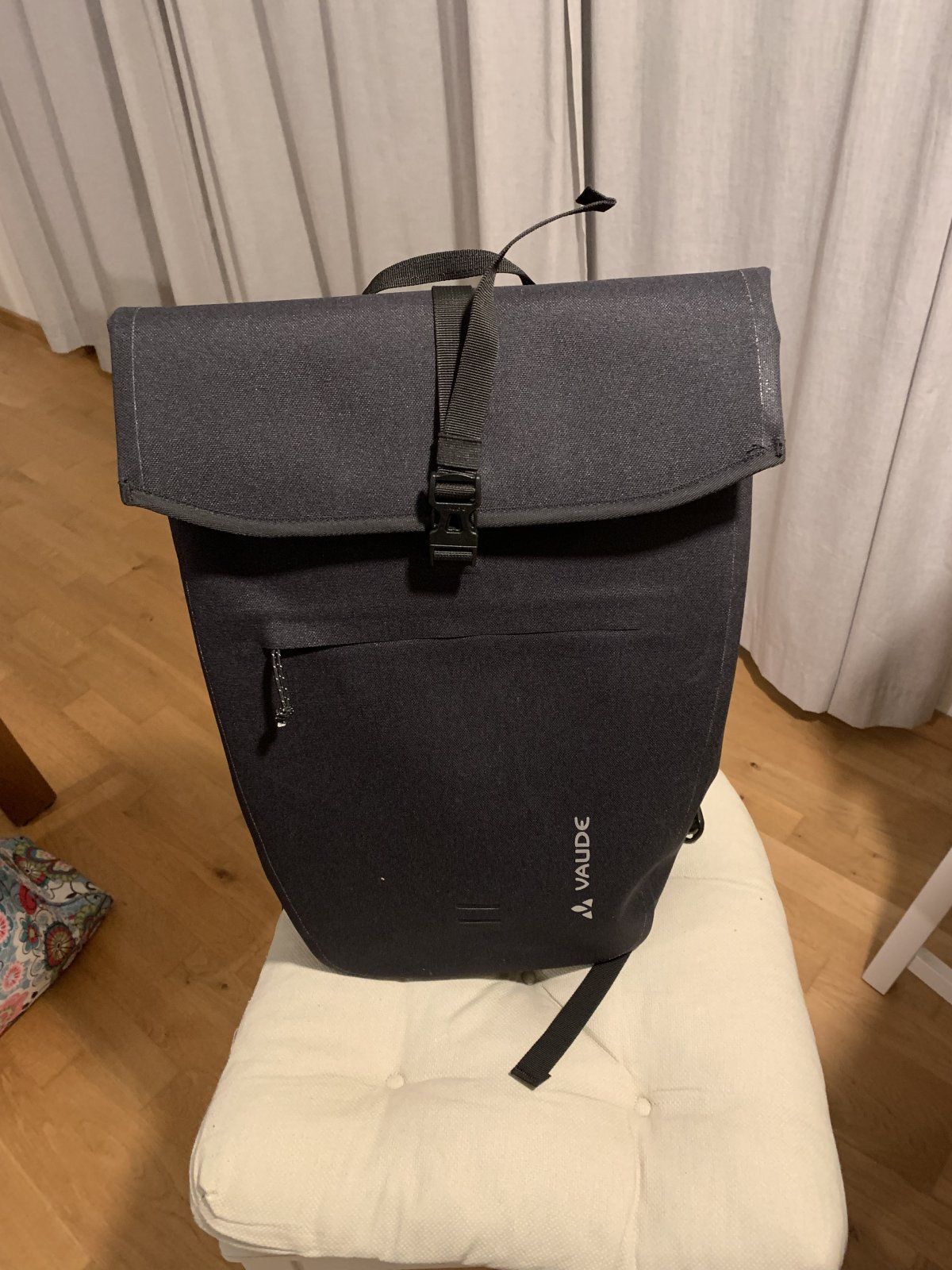

Da letzte Woche mein Everyday „Rucksack“ (eigentlich ja eher nur ein Beutel) nach 8 Jahren vöööööllig überraschend den Weg aller Dinge gegangen ist gabs noch einen neuen Rucksack der Praktischerweise auch beim Pendeln eine gute Figur macht.
Eigentlich mag ich beim Fahrradfahren nichts auf dem Rücken. Bei meiner Pendelstrecke von lediglich 5km habe ich aber festgestellt das es mich garnicht stört und hier die praktische Handhabung für mich doch überwiegt. Normal habe ich immer eine Seitentasche von den Vaude Aquaback mit auf Arbeit genommen welche ich dann immer mit mir mitgetragen habe wo alles durcheinander drin war. Im Clubride III habe ich jetzt einen Organizer mit dem ich den Inhalt viel übersichtlicher halten kann.
Kleine Dinge haben manchmal dann doch größere Auswirkungen als gedacht.

Joa, Die Schutzbleche habe ich demontiert und damit auch den Gepäckträger. Das Problem war beim hinteren Schutzblech des Alumee war es einfach zu knapp und im Herbst hat es bei etwas Laub oder Schlamm sofort geschliffen. Bei einem L Rahmen könnte es sich vlt. besser ausgehen. Zum commuten benutze ich jetzt nur noch einen Rucksack. Das hat sich für meinen Usecase als pratisch erwiesen.
