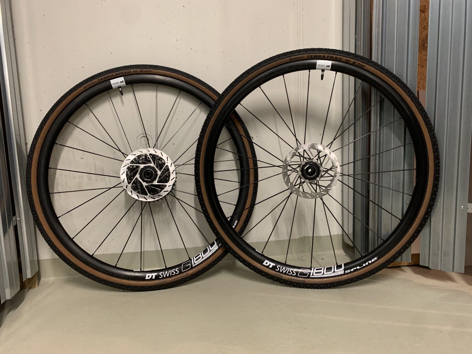

Zurück zum Thema: Heute sollen die Laufräder zugestellt werden. 🥳 zwischen 14:50 und 15:50 Uhr durch DPD 😏 mal schauen ob DPD da auch mitspielt.
Sind DT Swiss G1800 28", sind die Diskussion würdig? 😆

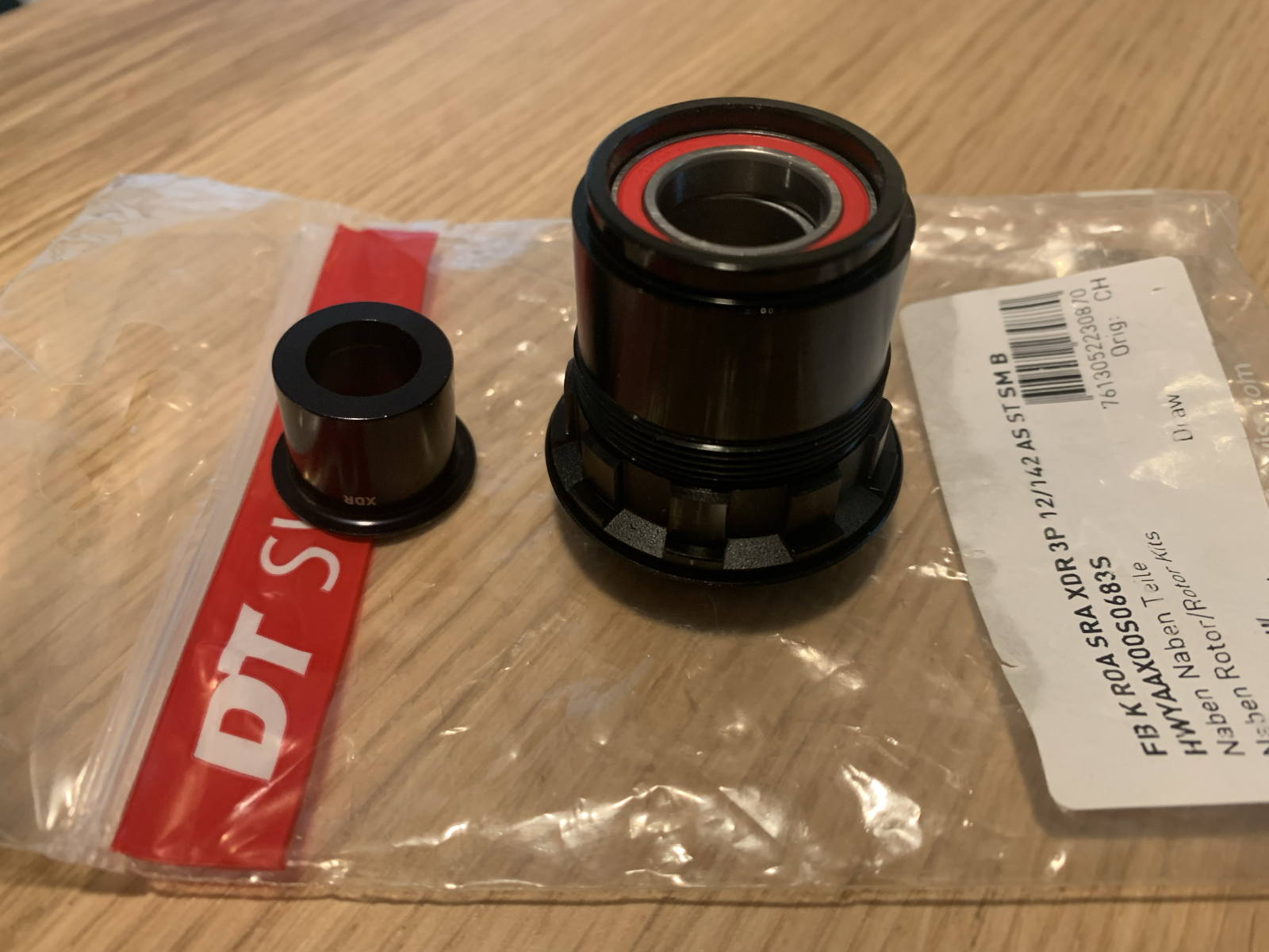

...und aus Shimano Road wird XDR...

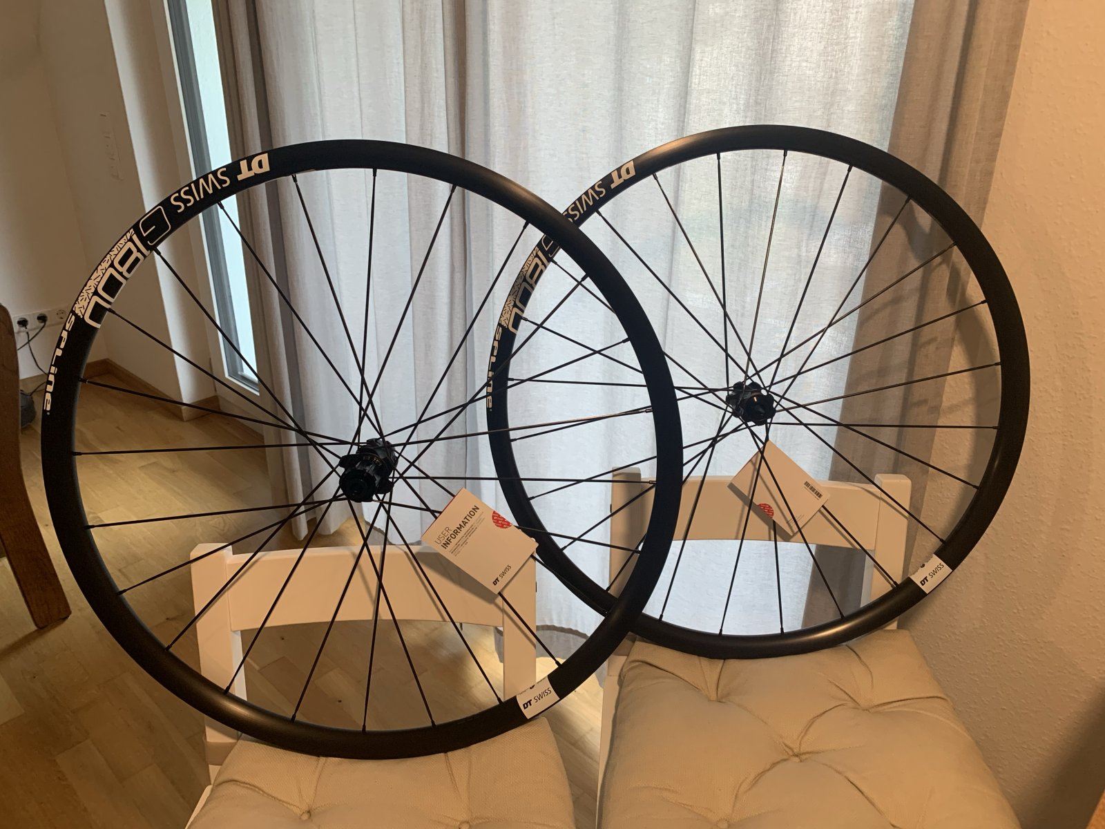

Der Laufradsatz gefällt mir schon einmal sehr gut. Besonders die Messerspeichen finde ich schon faszinieren. Freue mich schon auf den Aufbau. Leider sorgt BC für einen leichten Stimmungsdämpfer. Die Bestellung befindet sich noch immer in der Bearbeitung. Wird also voraussichtlich erst nächste Woche etwas mit dem Aufbau.

Warum? Für einen 11-fach Apex reicht auch ein Shimano Freilauf.
Klappt nur nicht wen man eine xg-1190 mit xd Freilauf hat. Geplant hatte ich den Laufradsatz komplett zu bestellen. Leider war der mit XDR Freilauf ausverkauft. Also aus reduziertem VR und HR mit Wechselfreilauf selber in Set gestrickt. Aber ja, mit beiden Freiläufen auf Lager bin ich jetzt sehr flexibel bei der Kassetten Wahl.

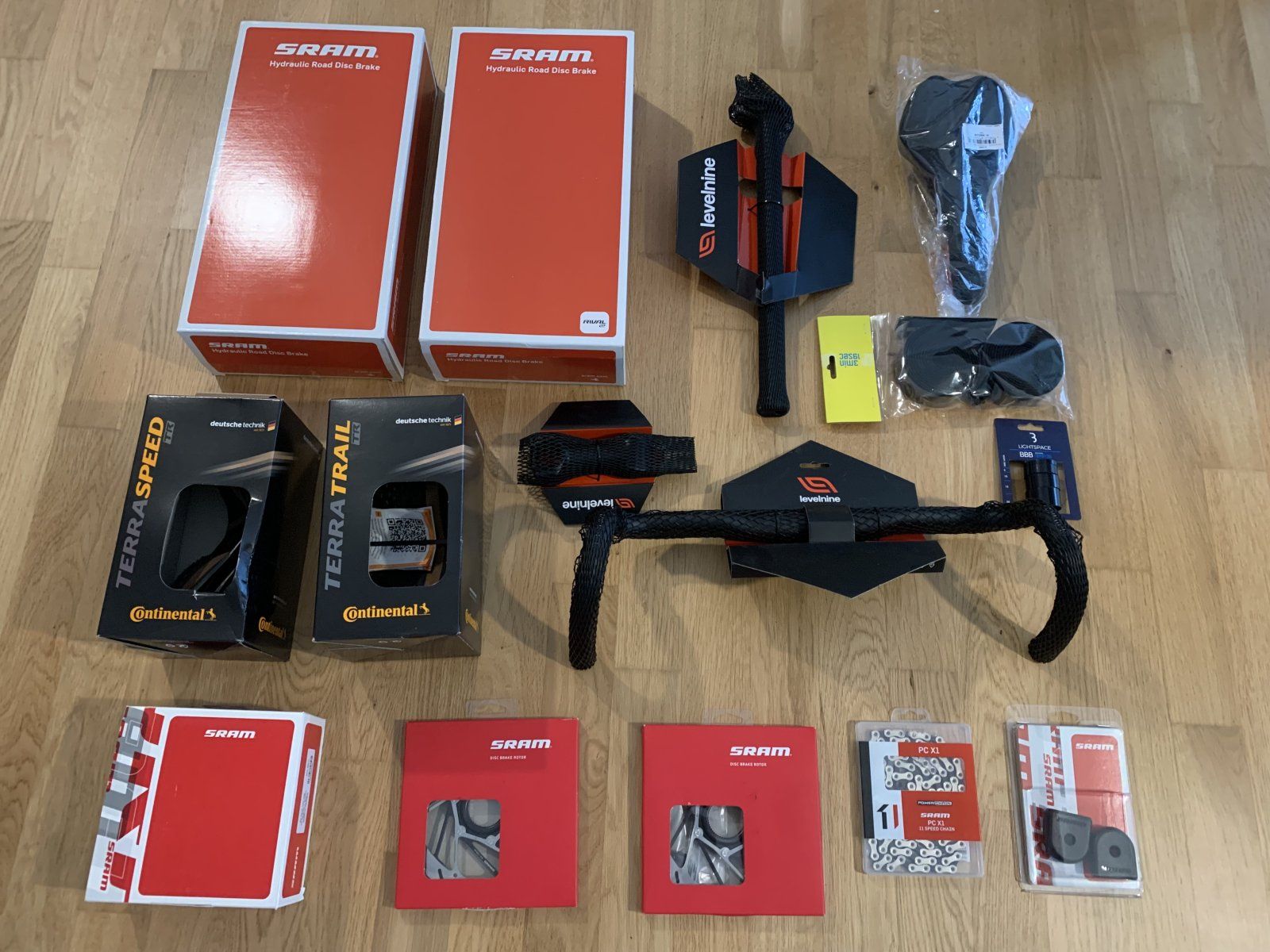

Da ich an die Macht von Bildern glaube:
Nach einer kurzen Durchsicht wurde auf den heutigen Einkaufszettel neben einem Freilaufspacer noch eine Schaltzugaußenhülle gesetzt. Drei Fahrradläden später hatte ich dann auch alles beisammen.

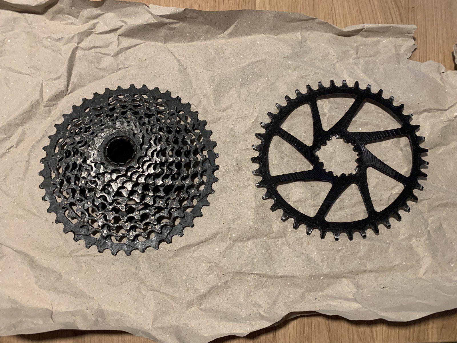

Heute kam dan auch noch die Kassette und das Kettenblatt.
Hat 40 Zähne und ist oval sonst gibt es da denke ich wenig dazu zu schreiben.

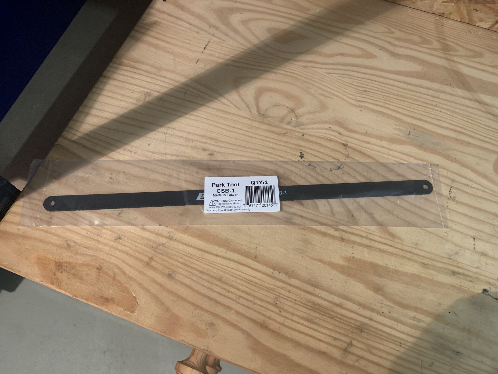

Das Carbonsägeblatt lag dann heute auch schon im Briefkasten.

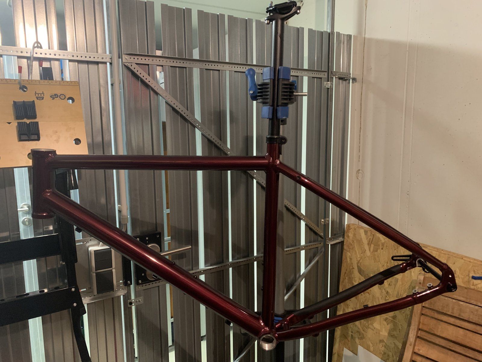

Der Start:
Der Rahmen macht out of the box einen schönen Eindruck. Also ab in den Ständer. Am ersten Abend habe ich das Trettlager und den Steuersatz montiert. Beim Beratungsgespräch meinte der Berater von BC das man eigt. kein Einpresswerkzeug brauche da der Lagersitz schon so gut vorbereitet sei.
Spoiler Warnung: Danke an den @Cpt_Oranksch für die Werkzeugempfehlung. Mit Steuersatzpresse und etwas Nachdruck bot der Steuersatz nicht mehr viel Widerstand auf. ✅

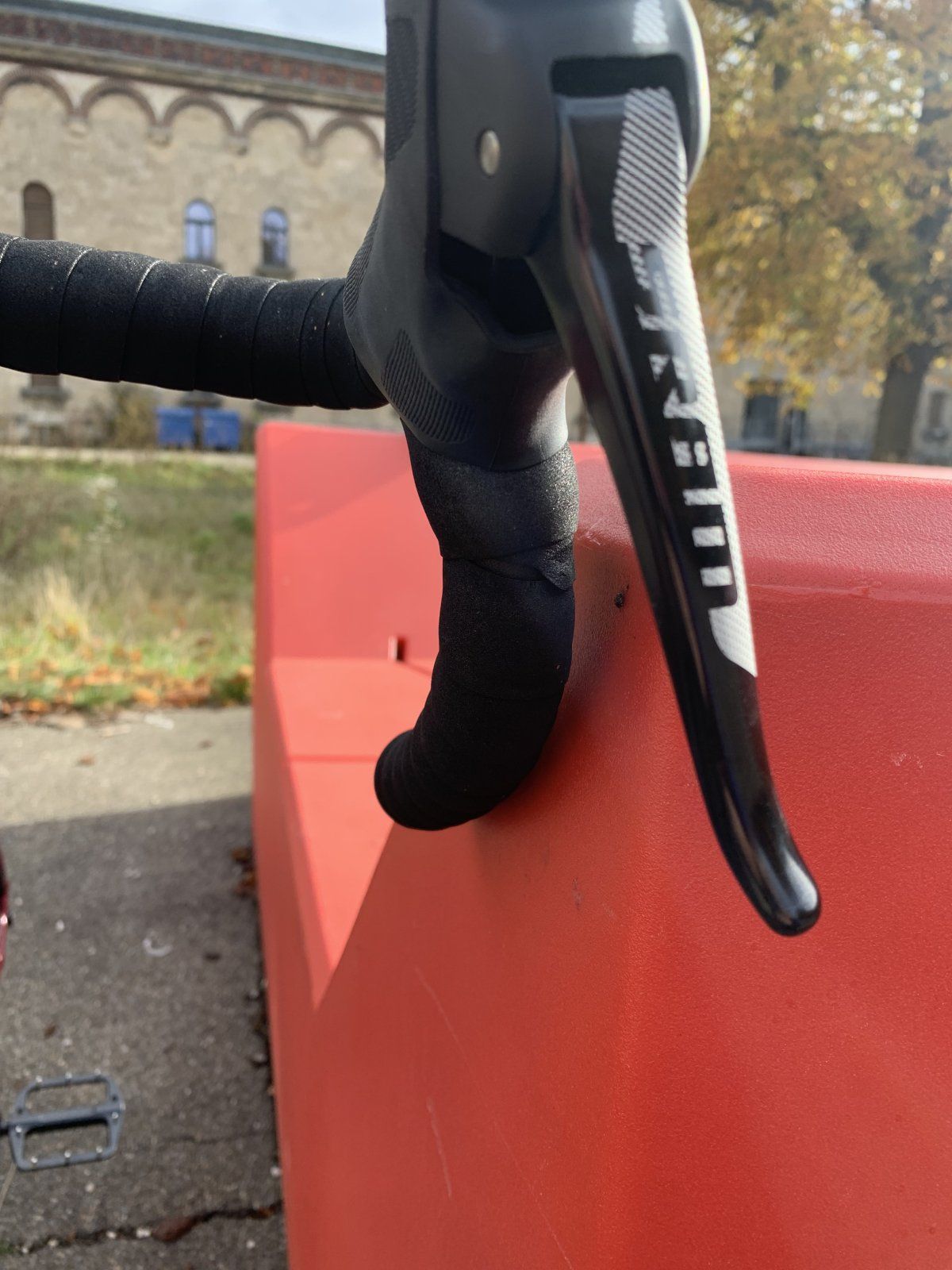

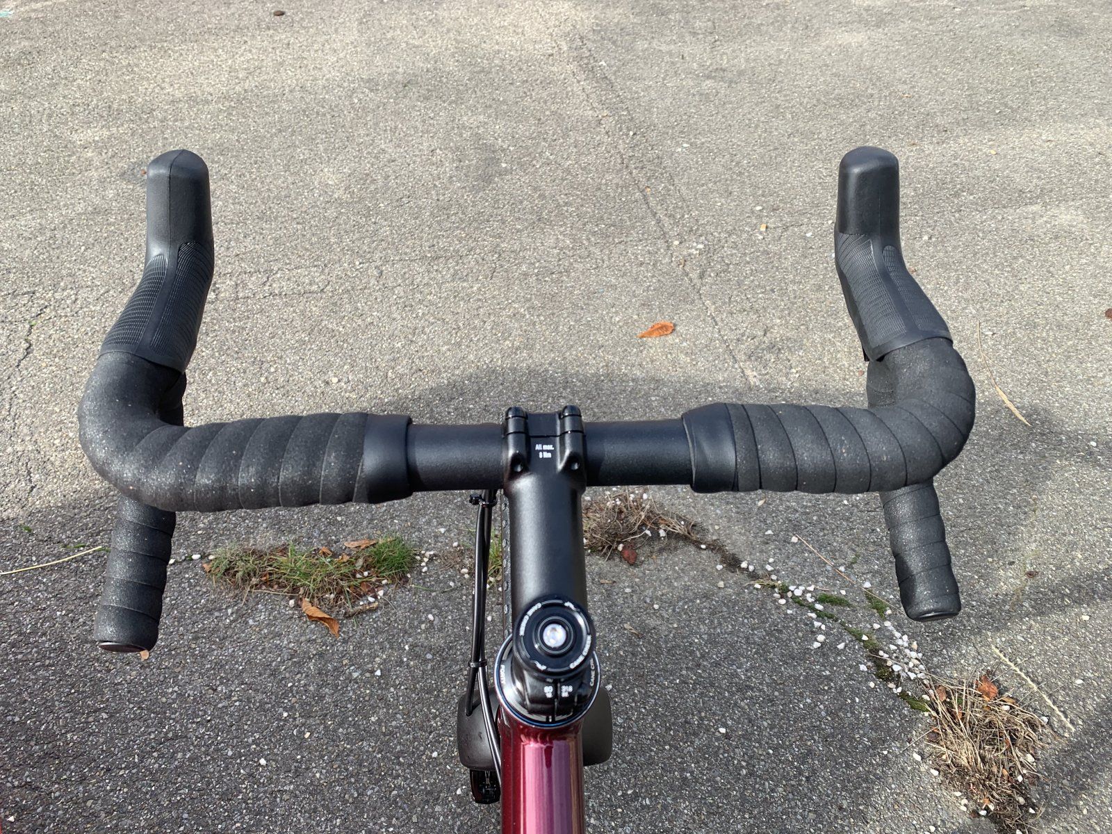

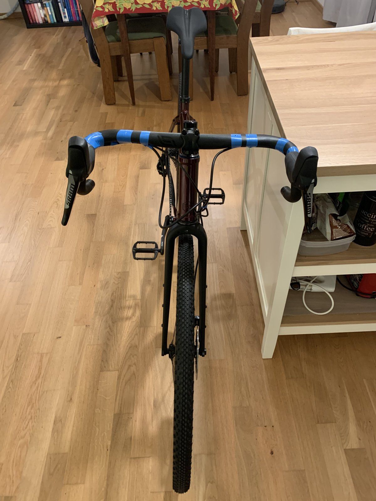

Samstag habe ich mich dann am Lenkerband wickeln probiert und nach einer kurzen Testrunde noch die Schaltung feinjustiert.
Zum Lenkerband: Am linken Griffende ist es mir leider noch nicht so gelungen. Da muss ich nochmal rann und auch die Endstopfen gefallen mir noch nicht. Gewickelt habe ich es nach der italienischen Acht was aber auch ein paar Versuche benötigte. ✅
Hier leider nicht so gut geworden 🫤

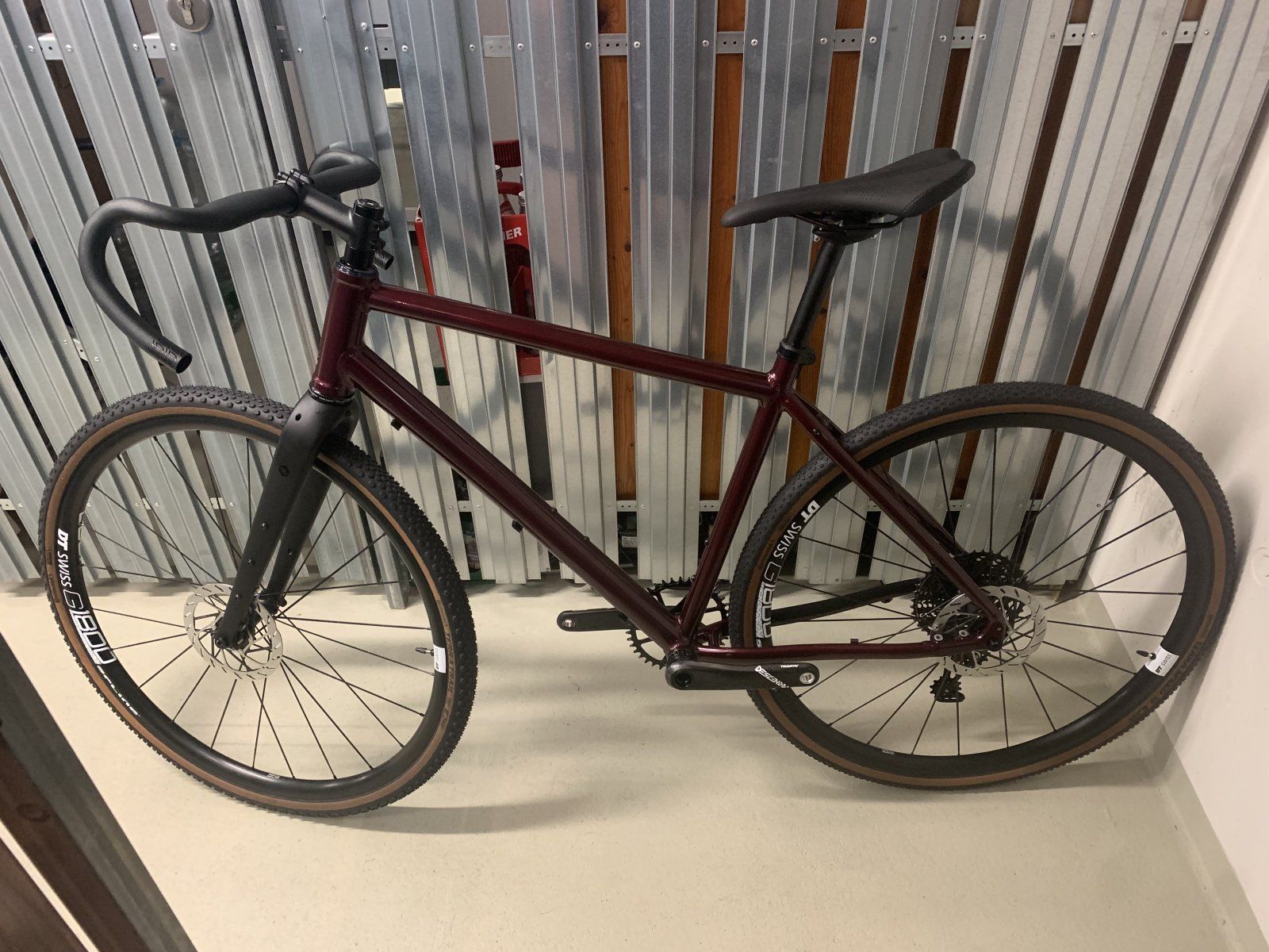

Genug geschrieben. Heute morgen habe ich die Bremsleitungen gekürzt was sogar ohne entlüften geklappt hat. 🥳

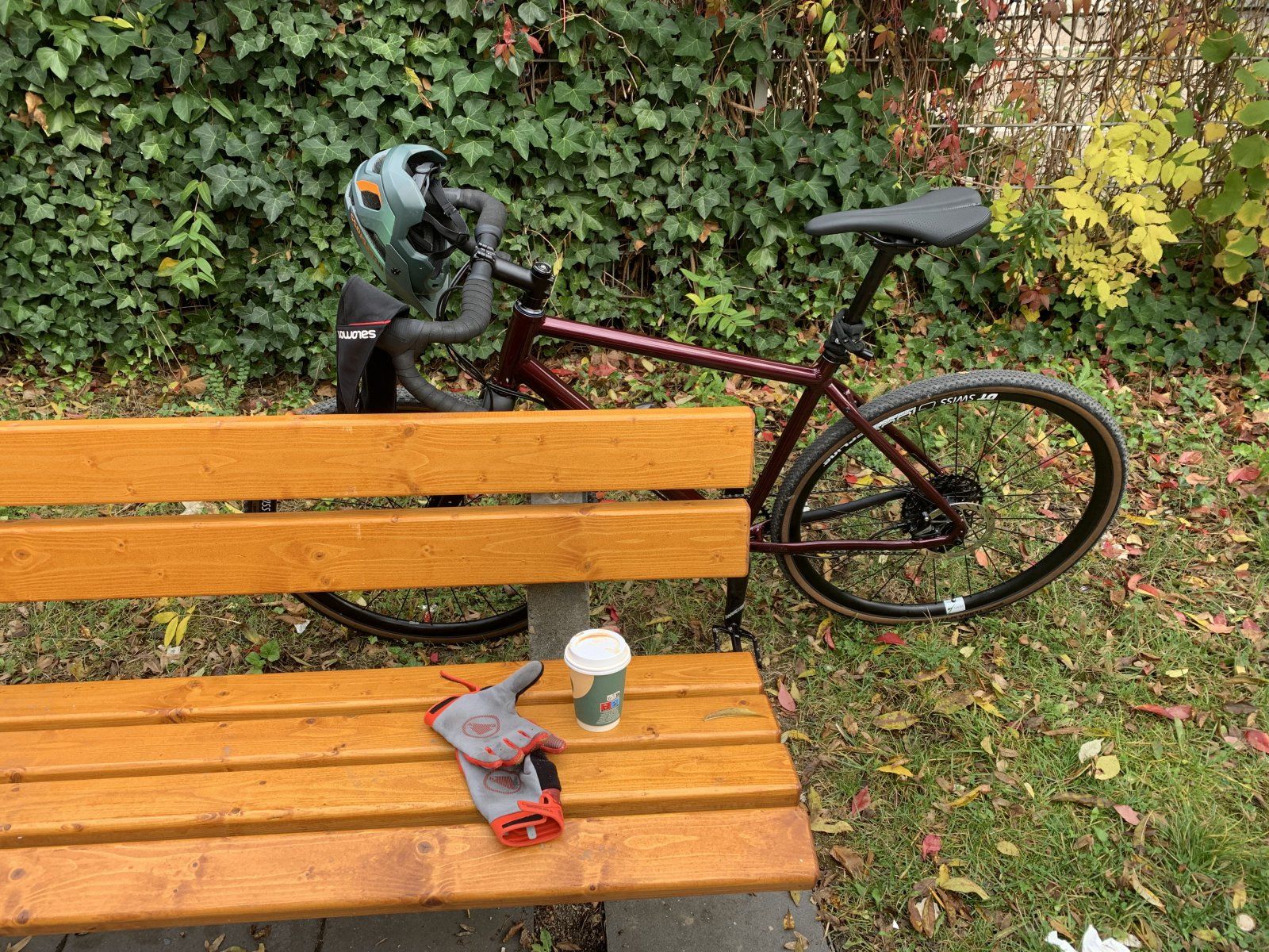

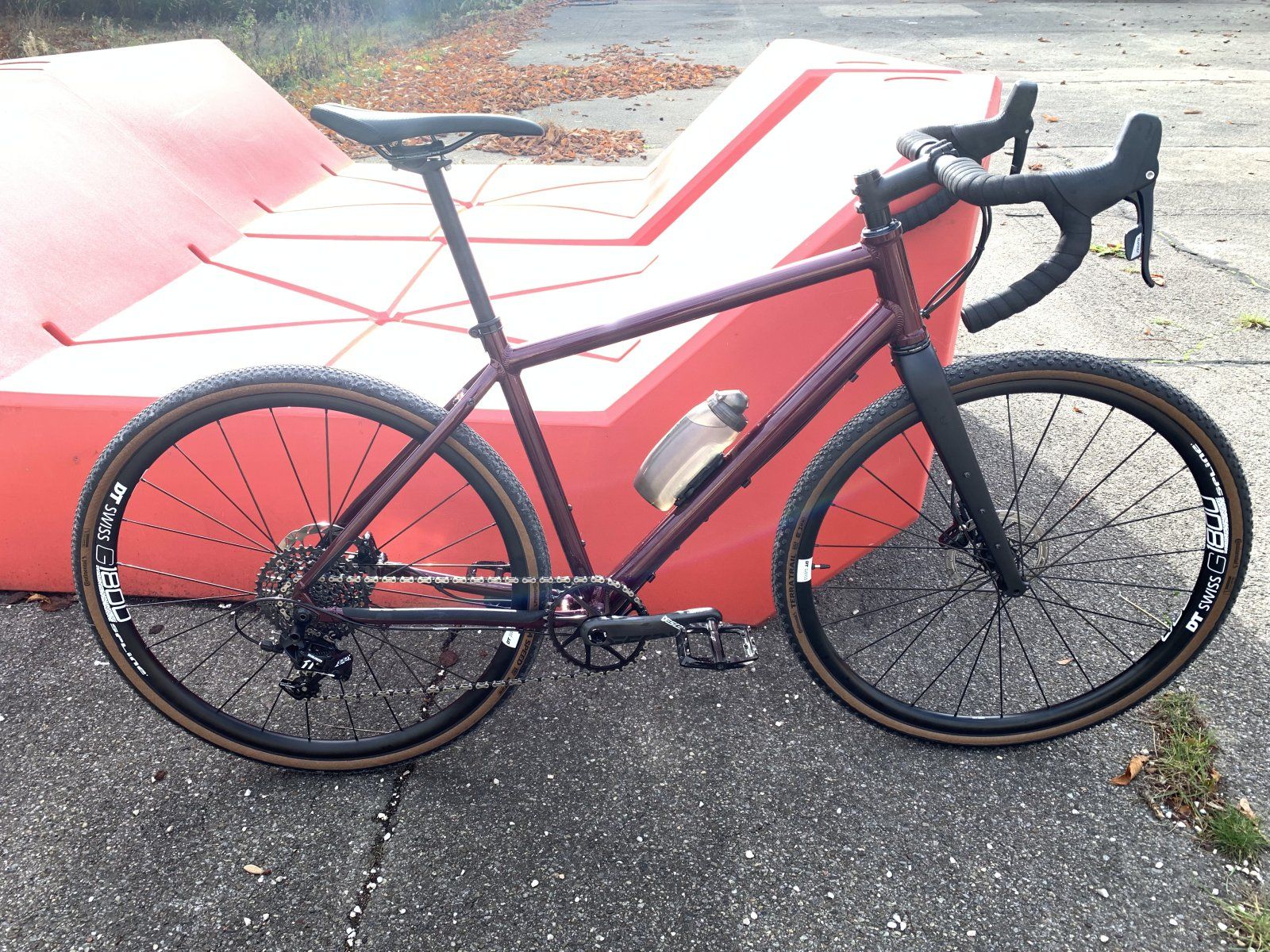

…bin, ging es heute um 10 Uhr zur ersten Tour.
Erst den Berg zur Wilhelmsburg hoch für ein Shooting, dann Panorama uuuuund…
…ab zur Donau. Unterwegs noch einen Radladenbesitzer kennen gelernt und ein interessantes Gespräch gehabt…
Zum Abschluss einen Kaffee organisiert und an der Blau eine letzte Pause vor dem Heimweg…

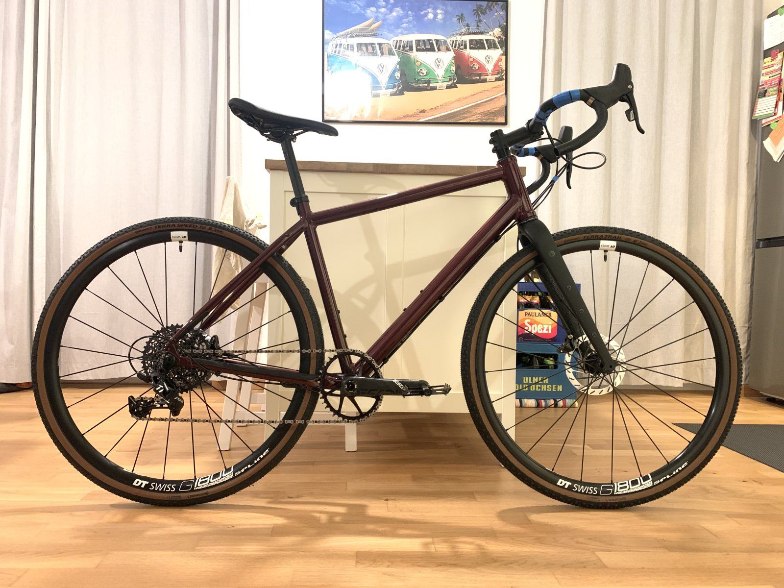

Das Bike macht wirklich unheimlich Spaß und ich denke das es die richtige Entscheidung war. Als Mountainbiker waren die ersten Meter beim Proberollen wirklich ungewohnt aber man gewöhnt sich schnell daran.
Jetzt gilt es erstmal Kilometer abspulen und schauen was an Feintuning noch notwendig ist. Mit den Spacern unterm Vorbau will ich auch noch experimentieren.
