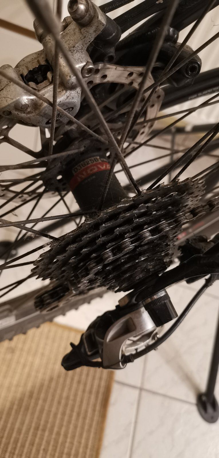

Während meines letztjährigen Auslandaufenthaltes war mein Fahrrad von Vögeln ziemlich verdreckt worden. Dadurch stand ich vor der Wahl das Fahrrad durch Ersatz der defekten Teile zu reparieren oder eine Komplettrenovierung mit Upgrade zu starten.
Ich entschied mich für die zweite Option und unterzog mein Fahrrad einem Komplett-Upgrade bei dem ich letztendlich nur Rahmen, Lenker, Sattelstütze und die Federelemente beibehielt.

- Bike: Specialized Epic 2003 ( 26 Zoll Fully ), Hinterbau 135mm,
- Räder 26 Zoll Disc( 180mm vorne, 160 mm hinten)
- Schaltung: Hinten SRAM 9fach, vorne Shimano 3fach,
- Nabenweiten: vorne 5x100mm , hinten 5x135mm, beide Schnellspanner

- Eine 12 fach Kassette hat mit aufgespulter Kette weniger Platz zum Schaltauge. Bei mir hatte sich der Freigang zwischen: "Kette auf dem kleinsten Ritzel" zum "Rahmen" von ca. 5 mm auf 1 mm verringert.
- Deshalb fahre ich jetzt mit einem zusätzlichen 1mm Spacer ( Scheibe) auf der Antriebsseite im Hinterbau (nur einseitig).
- Die Schaltung funktioniert zwischen Gang 3 und 4 nicht perfekt. Ich kann damit aber leben da es im Vergleich zu vorher viel angenehmer ist damit zu schalten/fahren.
- Eventuell ist es vorteilhafter hinten mit SRAM Schaltwerk zu fahren. ( Ausprobieren, Erfahrungsberichte erwünscht)
- Der linke 2x12 Schalthebel für vorne aus der aktuellen Shimano XT8100 Serie, taugt mir nicht. Diese Push/Push Logik passt nicht zum rechten Hebel und macht für mich in Verbindung mit Einfingerbremsen wenig Sinn da beim Bremsen der hintere Finger leicht an den Hebel stösst. Dadurch führt der Hebel dann ein runterschalten aus. ( Wers mag....)
