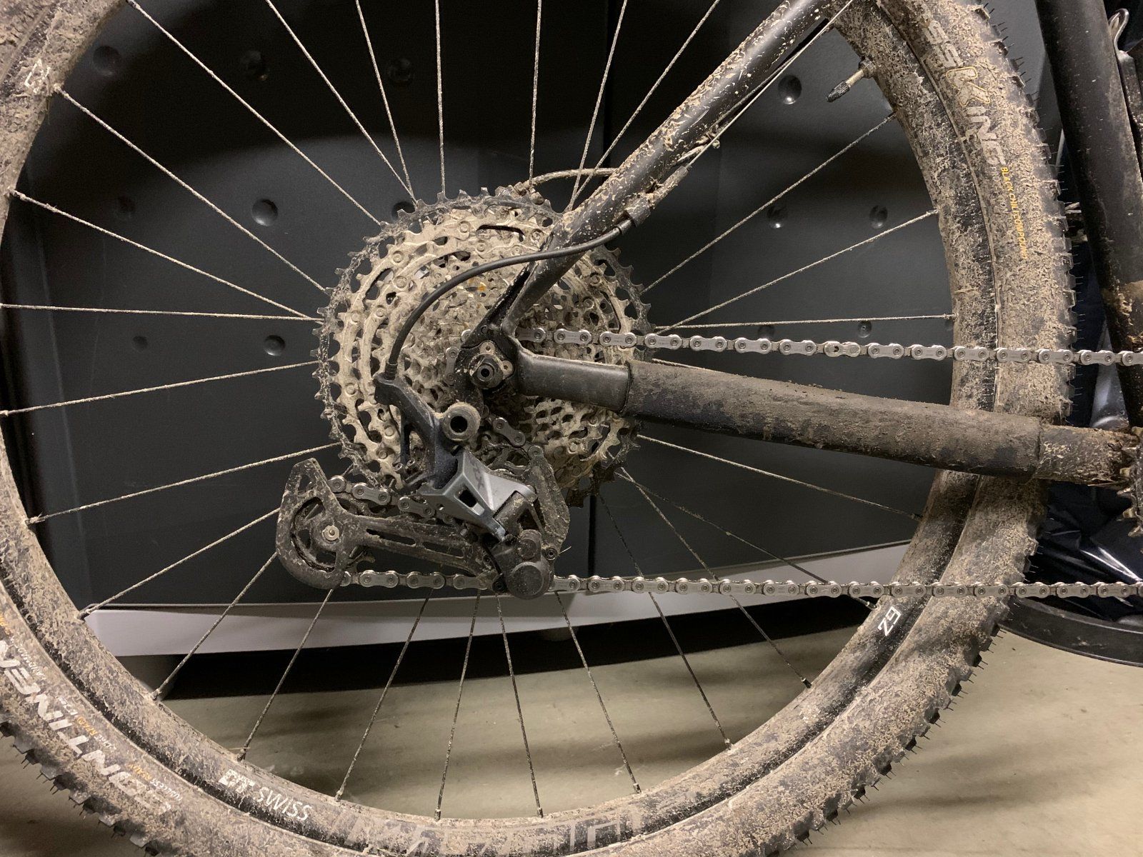

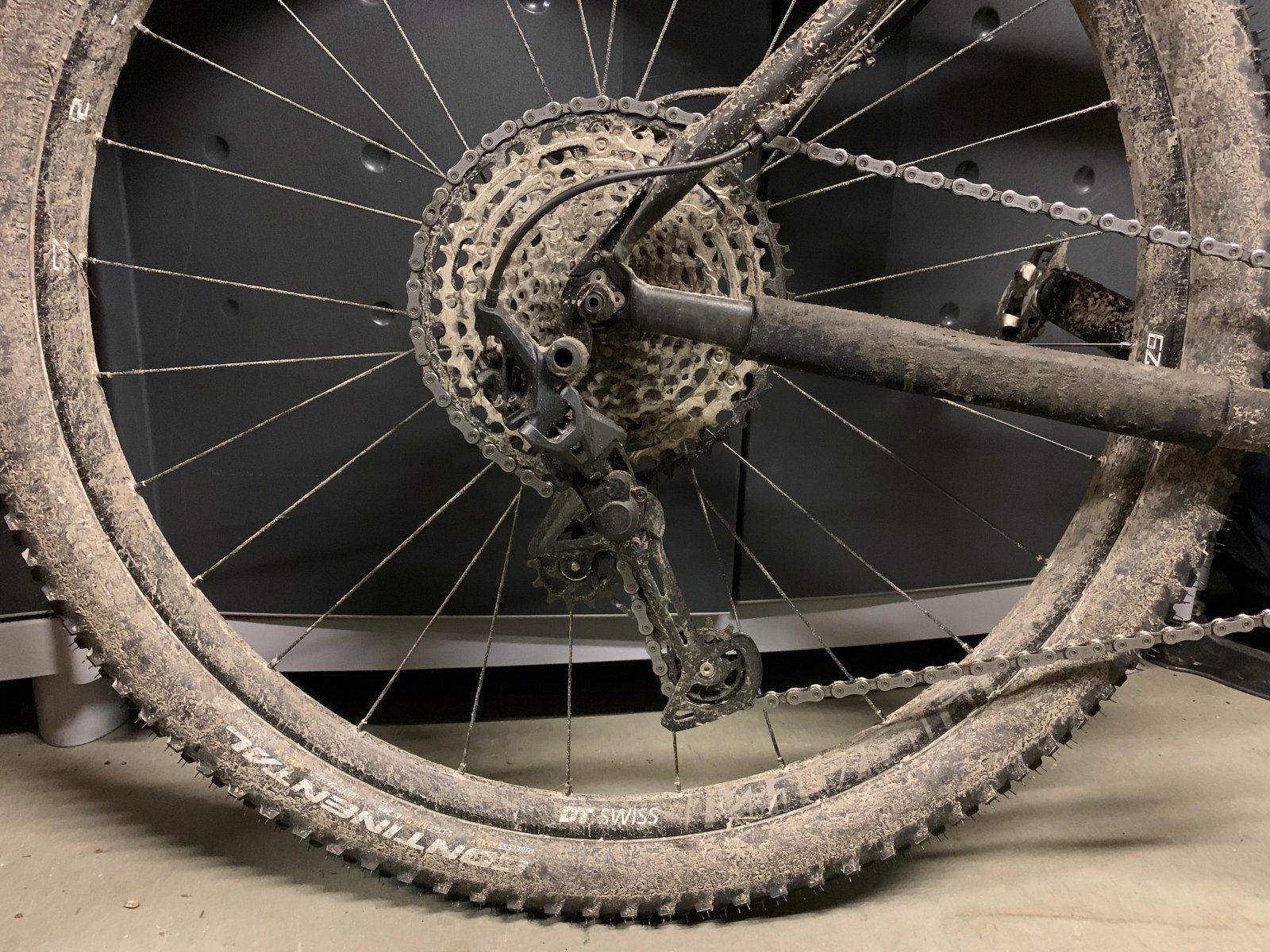

Ich habe mein Grand Canyon aus 2015 von 3x10 auf 1x12 SLX umgerüstet und habe dabei noch eine Frage an Euch zur Kettenlänge.
Ist die Länge so in Ordnung, oder würdet Ihr die Kette noch etwas kürzen? Bisher habe ich noch keine Erfahrungen wann die Kettenlänge optimal ist. (Bild 1 kleines Ritzel, Bild 2 großes Ritzel)
Mit der Entscheidung auf 1x12 SLX umzurüsten bin ich bisher zufrieden, Schaltverhalten passt.
Too long. In manual from rear derailleur you will have instructions how to do it. In short, put chain on biggest chainring and add 4-5 pieces of chainlinks+connector.
Danke für die Teilenummern, der Umbau meiner DT Swiss Nabe hat einwandfrei funktioniert.
Anhang anzeigen 937849Anhang anzeigen 937850
In der Händlerbetriebsanleitung steht alles ganz genau beschrieben, für 1x12 und für 2x12. Die Kettenlänge und aber auch der Abstand des größten Ritzels zum Schaltwerk für die verschiedenen Fälle:
https://si.shimano.com/pdfs/dm/DM-MARD001-02-GER.pdf
Ich habe mich genau daran gehalten und es passt.
