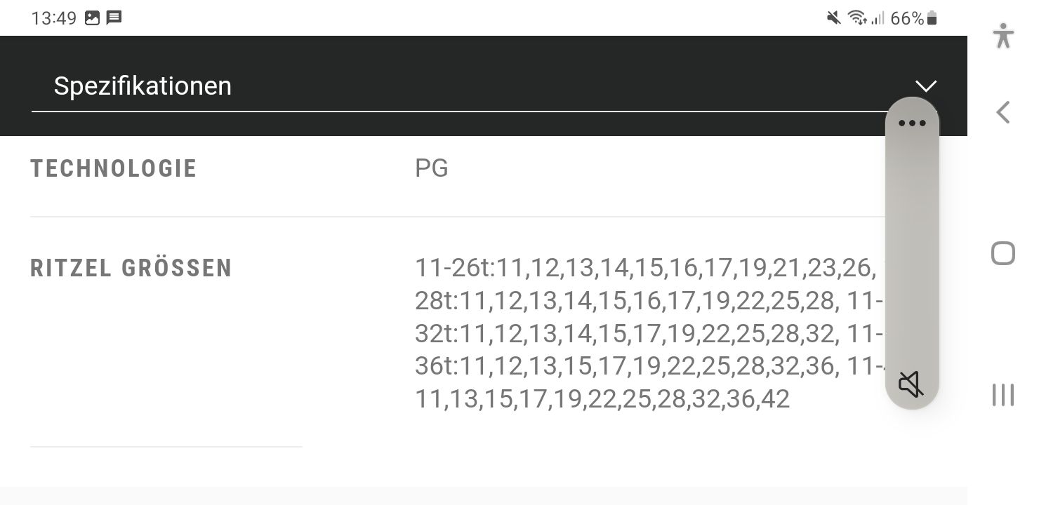

Ich hab 42 auf 42 und ja, das ist manchmal zu schwer. Man kann aber nicht so beliebig Zeug tauschen. Passt auf Deinen Freilauf eine 9-45 Kassette? Kann das Schaltwerk diese Kapazität bedienen?
Wie oft fährst Du im schwersten Gang? Wenn selten, könntest vorne auf ein 36er Blatt wechseln. Du gewinnst einen leichteren Gang und verlierst dafür den schwersten.

Aber zurück zum Thema. Bringen wird es auf jeden Fall was. Der Sprung von 11 auf 9 Zähne ist ein vollwertiger Gang in die schwerere Richtung. Von 42 auf 45 wäre ungefähr n halber Gang. Also quasi ein Gang rauf und n halber runter. Das merkt man schon deutlich. 40-42 ist schon knackig.
Ich fahr am MTB gemütlich 30-51 bis 30-42 bergauf. Da hilft dir also mehr Bandbreite und passendes Kettenblatt auf jeden Fall.
Bei 9-45 musst auf jeden Fall auf den Freilauf achten. Sonst gibt's als Notfall auch die Lösung, ne SRAM NX Eagle zu fahren, die passt glaube als 11-51 auf nen normalen HG-Freilauf.

Beim Freilauf würde ich sagen, das passt nicht.
Wenn den größten Gang wirklich brauchst, dann langt der Kettenblattwechsel nicht.
45er Reifen sind noch im normalen Bereich für Gravel. Daran wird es nicht gelegen haben, erst recht nicht bergauf.
Dein Kumpel scheint aber doch fitter zu sein, sonst wäre er mit schwereren Gängen nicht leichter den Brenner hoch. 34 auf 32 ist schwerer als 40 auf 42. Merklich.
Ob der Freilauf passt muss ich noch recherchieren. Würde davon ausgehen.
Nope, du hast derzeit einen HG Freilauf.
Auf diesen passen nur Kassetten, deren kleinste Ritzel 11 (oder mehr) Zähne haben.
Ritzel mit 10 oder gar nur 9 Zähnen setzen einen "kleineren" Freilauf voraus. Deshalb wurde von Sram XD/XDR als Standard für Freiläufe eingeführt, die mit solch kleinen Ritzeln kompatibel sind.
