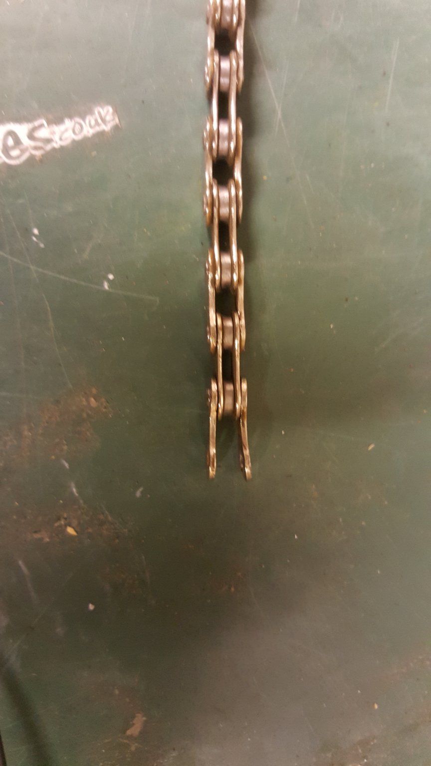

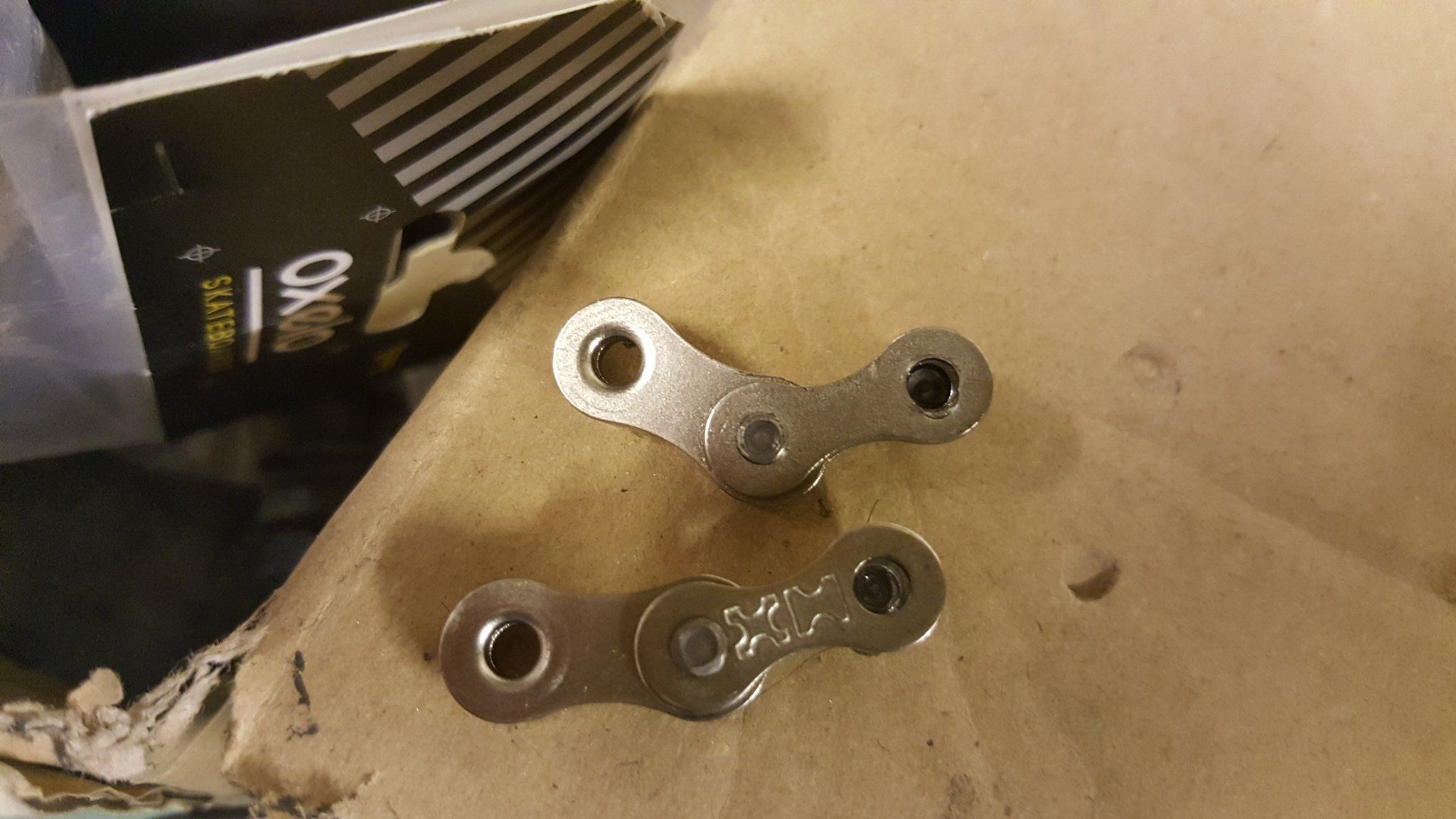

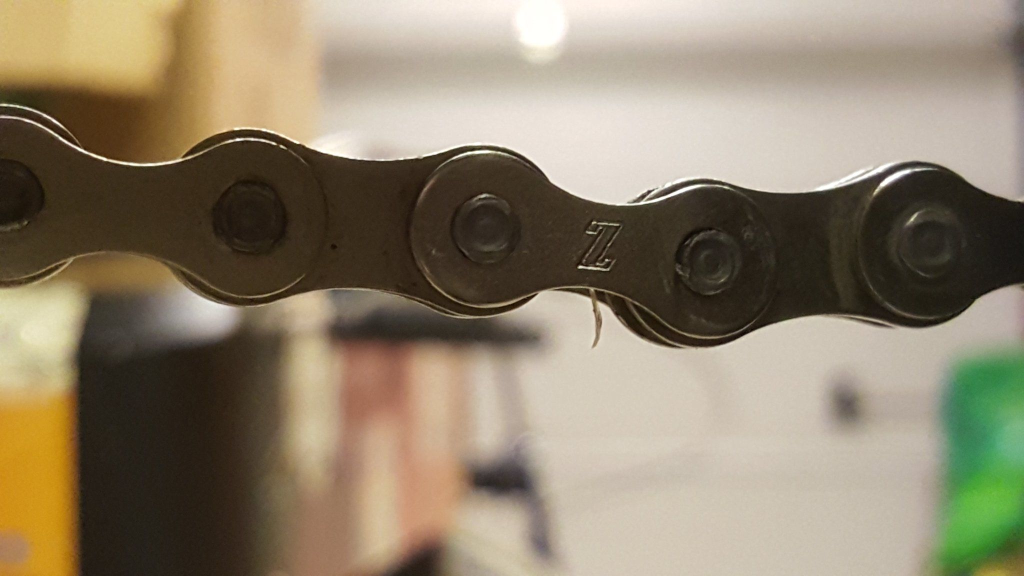

Eben hat sich beim Gap meine Kmc Z 610 Kette in schmal zerlegt. Nicht wie von anderen Fällen gewohnt in der Platte gerissen sondern seitlich rausgenietet. Als der erste Schmerz nachgelassen hat, hab ich die Teile gesucht. Also, 3 Monate alte Kette. 2 bis 3 x die Woche gefahren. Ein Pin war komplett raus, eine Platte war komplett einzeln abgefallen und nach aussen gebogen. Eins der Löcher war nicht mehr rund sondern eiförmig. Foto wird angehangen. Ich könnte mir vorstellen, dass das meine alte Nietstelle ist. In all den Jahren ist mir das noch nicht passiert und ich niete hier für alle im Club die Ketten. Bild vom Nieter weitee unten. Hab eben 2x testweise eine Kette genietet, um mier die Löcher nach dem Aus- ein und erneuten Ausnieten anzusehen. Einmal ausgestanzter ovaler franseliger scharfkantiger Rand und einmal schön rund. Könnte also vom Nieter kommen. Nieter ist nun ca 5 Jahre im Einsatz. Ist aus einem rel. guten Toolset. Frag mich sowieso, wie das eigentlich funktioniert wenn die Pins doch oben einen leichten Flansch haben und dann werden die durch die Platten hin und her gedrückt. Das kann doch eigentlich nur auf Dauer zu einer Sollbruchstelle werden da die Löcher doch geweitet werden oder täusche ich mich da? Einmal stand eben sogar ein winziges spitzes Stück wie von einem Bowdenzug weg und hat mich in den Finger gestochen. Wie nietet ihr? Teurer Spezialnieter oder womit? Hatte bisher immer ein gutes Gefühl dabei. Aber ich hab mich eben fies zerschossen. Hätte können noch mieser enden. Ach ja, ist ein Ozonys Curve mit dem Kettenumlenker. Kette ist aber in einer Linie. Daran dürfte es aber denke ich nicht liegen.
Gibt mir zu denken..... Alleine schon wegen den Bikes von den Kids. Für Tips wär ich sehr dankbar.

Hier ein Bild der neu genieteten Kette. Sieht nicht gut aus...
yepp!
vernietest du die kette mit den alten, vorher ausgedrückten stiften oder nimmst du neue pins?
bei erstem würde ich sagen, du hast bisher einfach richtig viel glück gehabt!
einen neuen pin drückt man einfach gefühlvoll durch bis er von der länge her passt und bricht das überstehende stück auf der rückseite ab. die richtung sollte der entsprechen, in welcher vorher der alte stift ausgedrückt wurde. (meist ri. reifen)
einen alten stift musst du wirklich vernieten, also nicht nur einschieben. entweder mit dem revolver oder mit körner, hammer und amboß o.ä. und dann wieder beweglich machen. dein werkzeug ist ein kettennietdrücker (topeak, hab ich auch für unterwegs, taugt) mehr halt auch nicht. (also kein kettennieter, werden nur oft so fällschlicherweise genannt)
unterwegs "repariere" ich ketten auch mit dem alten stift, aber nur um wieder nach hause zu kommen, dann wird richtig vernietet! alles andere ist murks, aber das hast du ja selbst schon erkannt.....
Bei KMC gibt es keinen Stift im Lieferumfang sondern nur das labile Kettenschloss. Also entweder richtig vernieten mit rohloff oder einen anderen Nietendrücker nehmen und hoffen, dass es hält. Es gibt genügend hier, die letzteres ohne Probleme machen. Das oben sieht aber nicht so gut aus.
Niete also verbinde seit 86 immer mit dem Pin, den ich auch rausgedrückt habe. Ist noch nie ( bis auf gestern )was passiert. Bei den Kmc Ketten gibt es keine extra ungebrauchten Pins im Set.
Ds ist halt Spiel beim Reindrehen. Ist schin seit ca. 5 Jahren im Einsatz. Der Stift ist vorne etwas breiter geworden hab ich eben gesehen. Daher drückt - stanzt der Material aus der Platte raus.
