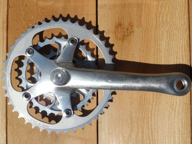

suche ein ordentlich erhaltenes Kettenblatt 42 o. 44 Zähne LK 110 für Campa Record OR Kurbel - ideal wäre ein älteres gefrästes TA Kettenblatt.
Problematisch dabei ist der Umstand, dass das größte Blatt bei dieser Kurbel von hinten an den Spider geschraubt wird, d.h. Blätter, die ursprünglich auf der Rückseite verkratzt waren, nun verkehrt herum montiert werden und bescheiden aussehen.
Ebenso kann man keine neuen Blätter mit Steighilfe montieren, denn diese liegt dann ja sinnfrei auf der Vorderseite des größten Kettenblatts ... :ka:
Danke Frank
D.h. man müsste die Kettenblätter auf der Rückseite für die Schrauben ansenken. Die vorhandene Senkung auf der Außenseite sollte kein Problem sein. Auf dem Foto schaut es so aus, dass das mittlere Blatt so groß ist, dass kaum Kollision hier mit den Schrauben möglich ist. Dreh doch mal das vorhandene Blatt um und befestige das Blatt ohne Senkung, geht das?

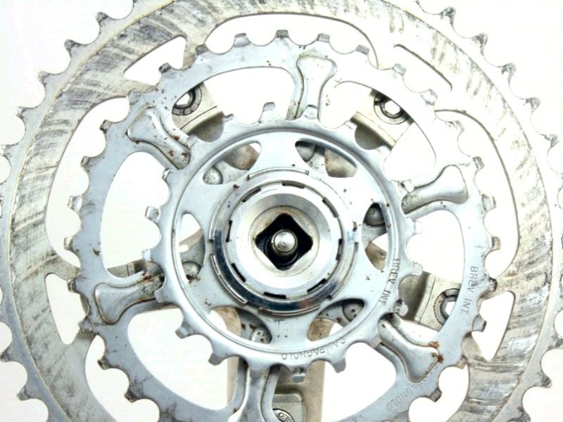

Du meinst so ...
Mein Problem ist auch, dass ich nur 42er Blätter finde, die nicht ausgefräst sind und dann so aussehen ...
... sieht irgendwie doof aus. 8-)
Das obere Foto zeigt doch nur die Rückseite der Kurbel, was soll ich da sehen?

Du hast da ein absolutes Nischenprodukt mit schönen Kurbelarmen und großem Kettenblatt, aber die beiden anderen Blätter sehen eher bescheiden aus, da haben sich die Italiener vertan.
Schau dir doch mal an, was an einem 42 er Kettenblatt noch an Freiraum verbleibt, den man ausfräsen könnte. Bei 44Z müsstest du anfragen, wie die ausschauen.
Naja, ich will jetzt nicht "außen hui und innen pfui" unterstellen - war ja ein Versuch, innere "Ritzel" auf einer Art Kassettenaufnahme möglicht leicht und steif zu machen ... immerhin innovativ damals.
