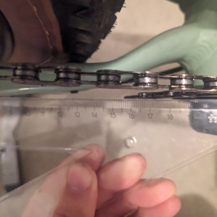

Edit: Habe mal von außen ein Lineal als Lehre angehalten. 2cm Spielraum sollten vorhanden sein. Und gemäß diesem Post müsste es dann auch mit 34 passen.
Kurze Rückmeldung: 34er Kettenblatt ist drauf. Massig Platz zur Kettenstrebe, die ist am Grand Canyon wirklich schmal gebaut. Kette hat auch noch gereicht von der Länge, aber ne Kette auf Lager zu haben schadet ja nie. Einziges Problem war die Lagerschraube (dub), die musste von der Fachwerkstatt mit 2 Personen und 50cm Stahlrohr als Hebel gelöst werden.
