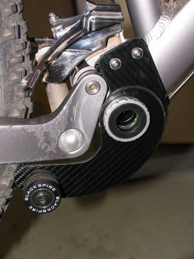

Hier noch ein paar Details für alle die ne Kefü für das Torque selber basteln wollen.
Der Raum zwischen Kettenstrebe und Karbon Platte könnte an einer stelle etwas beser ausgefüllt sein....
Gruß Tobi

So, mein Bike ist jetzt quasi fertig. Selbstgebaute Carbonkettenführung incl. E-Type Montage ist dran. Erste Testfahrt steht aber noch aus. Auf jeden Fall schonmal vielen Dank an Hennin für die Vorlage und die Hilfe!!
MfG
Tobi
Erster richtiger Test Gestern verlief überaus positiv! Diverse Geröllfelder und Absätze, die sich mir in den Weg warfen ließen die Kette unbeeindruckt auf dem richtigen Kranz weiterrotieren. Nie wieder ohne! Einziges Problem ist das die Kette in den 2-3 kleinsten Gängen leicht am Carbon schleift, aber da gewöhnt man sich dann auch dran ;)
