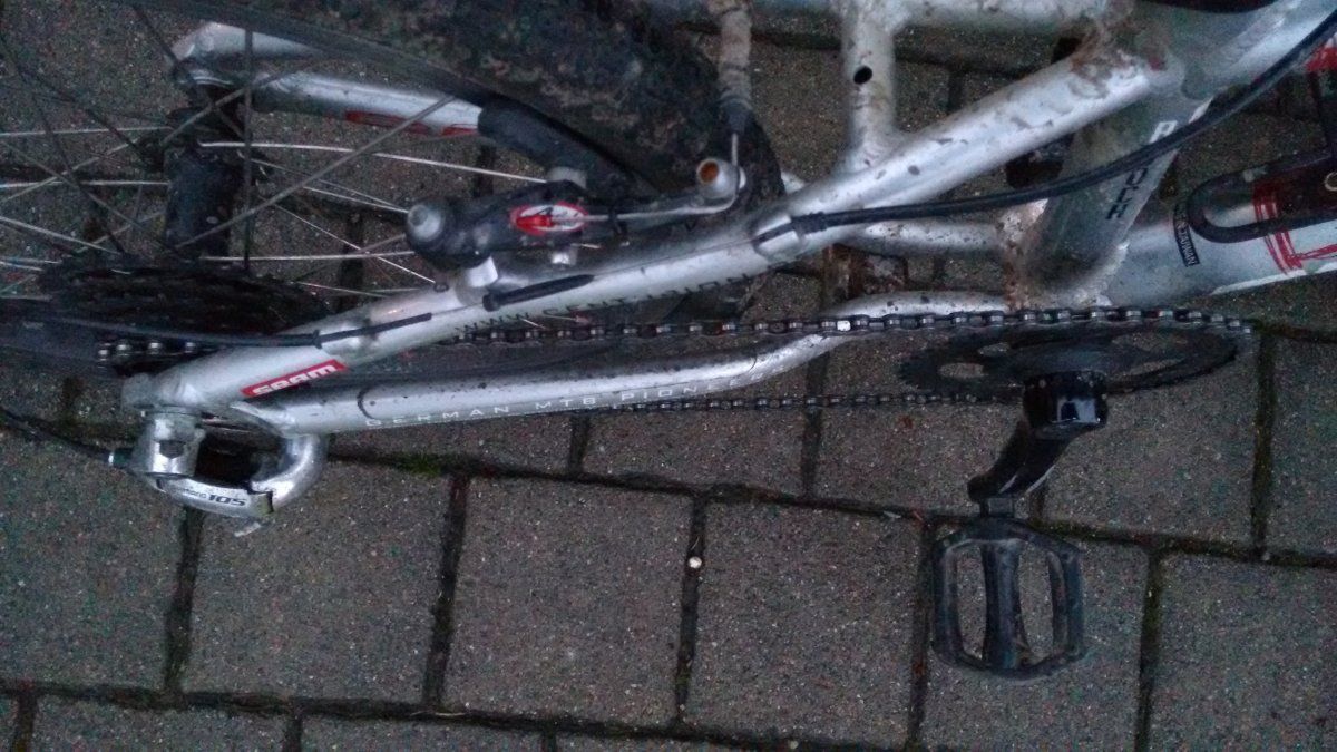

IMG_20160423_202200251.jpg IMG_20160423_202105342.jpg IMG_20160423_202053945.jpg
Hier die Bilder des Rades. Einmal größter, einmal kleinster Gang und einmal von oben.
Hoffe das hilft uns weiter. Das Schaltwerk ist wie schon geschrieben nicht mehr das neuste, funktioniert aber einwandfrei.
Gruß Rene´

Schau Dir mal die Bilder an. Die Kette IST mE noch zu lang..! ;)
So habe ich das in einer Anleitung von Sram gelesen: Für die richtige Länge legst Du den höchsten Gang ein und ermittelst die Mindestlänge komplett ohne Schaltwerk. Dazu gibst Du nur zwei Kettenglieder, bzw drei Nietstifte. Siehe auch http://enduro-mtb.com/how-to-kette-wechseln-und-richtig-kuerzen/
Das Schaltwerk muß dann im höchsten Gang deutlich nach vorne zeigen.
VG, Stefan
Edit, PS: Trotzdem braucht man wahrscheinlich hier eine Kettenführung. Bei unserem 24er bin ich wie oben beschrieben vorgegangen, trotzdem gab es gelegentlich Abwürfe. Das kleine Teil aus meinem ersten Post hat aber gereicht, leichter und billiger geht's nicht.
