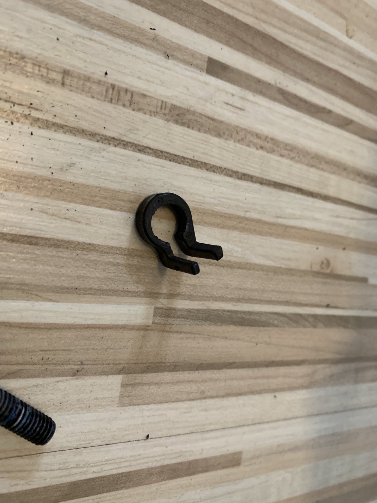

Ah super danke, ich hab jetzt eher auf Montagehilfe getippt.

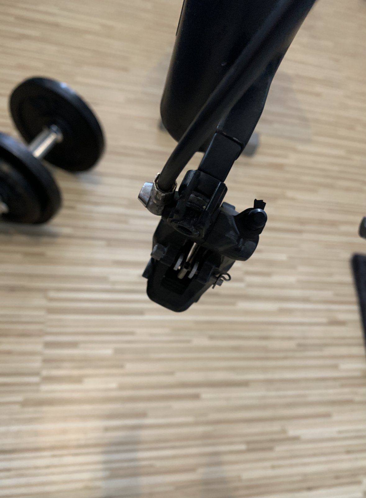

Wenn es eine Art Sicherung ist, dann müsste doch an jeder Schraube so eine Klammer sein, oder? Vorne und hinten?
ich habe insgesamt am ganzen Rad nur (noch) eine.

die kappe ging wohl verloren:

Das liegt dran das die meisten Fahrradläden die dinger gleich in die Tonne werfen.Was für eine Attitüde
kannte die Sicherungen bisher weder von der Deore noch von den Avids.
Danke![]()
Blödsinn ist kein sicherheits relavantes teil andere Bremsenhersteller haben das z.b. garnicht. Sicherheitsrelavant ist ehr der richtige Drehmoment und mittelfeste Schraubensicherung.Es geht um absolut sicherheitsrelevantes Bauteil, war nur ein guter Rat !
Die Bolzensicherung ist Bestandteil der CE KonformitaetDas liegt dran das die meisten Fahrradläden die dinger gleich in die Tonne werfen.
Und damit willst du mir jetzt was genau sagen ? Wir reden doch von dem teil rechts aufm Bild oder ?Die Bolzensicherung ist Bestandteil der CE Konformitaet
Es ist aber kein Bolzen, Durchgangsbolzen oder sonst was sondern eine Schraube.An einem Durchgangsbolzen : Ja
Ist egal ob das gewinde kurz oder lang ist daraus wird trotzdem kein bolzen. Ich bezweifel das dieses plasteteil vom Tüv oder irgendwenn anders geprüft wurde. Ansonstendüften wohl viele Bremsen in Deutschland garnicht vertrieben werden.Mit kurzem Gewinde
An einem sicherheitsrelevanten Teil.
Der TÜV wird bei Beschau vor Inverkehrbringung da schon drauf geachtet haben, wo welche Sicherung ist.
Und das es jetzt falsch in der Montageanleitung steht macht es jetzt richtig oder wie ?Laut Shimano Montageanleitung heißt die Schraube Bolzen und soll mit dem Plastikteil gesichert werden, um das Lösen des Teils zu verhindern. Irgendeine flüssige Schraubensicherung hat möglicherweise den gleichen Effekt, wird aber in der Montageanleitung nicht erwähnt.
Ich habe nur Fakten aufgezählt und diese nicht gewertet. Ich habe nichts von richtig oder falsch geschrieben.Und das es jetzt falsch in der Montageanleitung steht macht es jetzt richtig oder wie ?
Und ich habe nur geschrieben das selbst wenn es in der Montageanleitung Bolzen heißst ist es trotzdem ne Schraube. Wäre ja nicht die erste Anleitung die Fehler enthält.Ich habe nur Fakten aufgezählt und diese nicht gewertet. Ich habe nichts von richtig oder falsch geschrieben.
