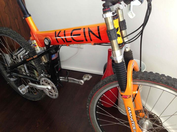

Step 1 Was bisher geschah:
http://www.mtb-news.de/forum/showthread.php?t=640534
Step 2 Bestandsaufnahme:

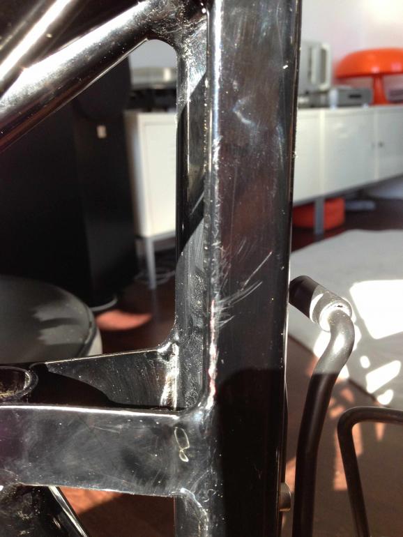

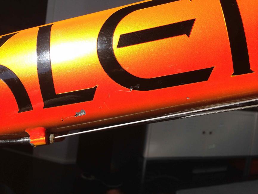

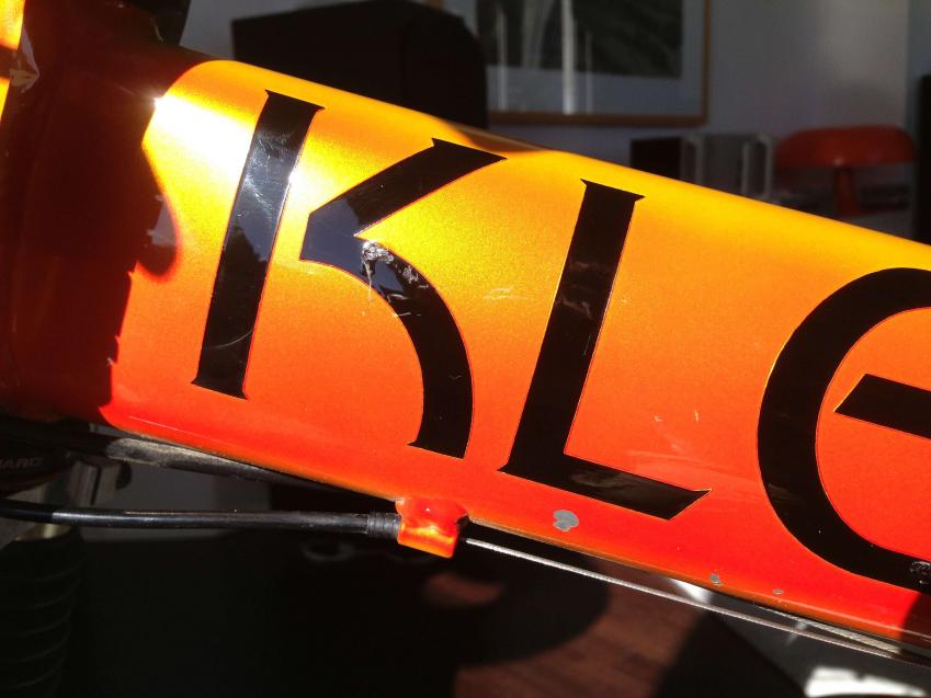

Diesem schönen Tierchen wurde bisher wohl schon einiges abverlangt.
Der Rahmen trägt spuren harter Kämpfe, die Komponenten sind etwas runter und zum Teil defekt.
Ausstattung (der Einfachheit halber schnell von IHateRain übernommen und ergänzt, siehe auch ersten Thread):
Rahmenhöhe Mitte/Ende: 47 cm
XTR SW 95X (wird aktuell 8Fach gefahren)
XT (739) FD, Kurbel, Schalthebel HR-V-Brake
VR Hayes Scheibe/Hebel (defekt)
Manitou Doppelbrücke (scheint ok)
Thomson Stütze
Icon Vorbau
Icon Lenker
VR Nabe DT Hügi/Hayes
HR Nabe XT
Felgen Mustang/Mavic x517
Bontrager Sattel (schon wech!)
Fox Alps 5R (defekt)
Mäntel Bontrager Jones 26/2.1 und Conti Explorer Pro 26/2.1
Zugehörige Bilder der Blessuren und des jetzt-Zustandes im Anhang.
Ich möchte das Rad zunächst einmal zum Fahren bringen, vielleicht nur ein, zwei Sachen ergänzen und dann in Ruhe Komponenten sammeln, die gut passen. Als erstes muss der Downhill-Look weg, schmaler Flatbar...
Hierzu erwarte ich gern eure Empfehlungen.
Mit welchen Dämpfern habt ihr gute Erfahrungen gemacht?
Welchen Hub / welche Einbaulänge habt ihr verwendet?
Was ist eurer Meinung nach die optimale Gabel und wie kann eine Farbgestaltung aussehen?
Meine momentane Einstellung zum etwas angeschrammelten Lack-Finish wäre es als Patina und sozusagen ehrenhaft erkämpfte Narben zu behalten. Aber wie konserviert man dieses vernünftig? Nach Säuberung Chips mit Klar-Lackstift abdecken? Die Chips sind vor allem unterseitig recht groß.:heul:
Ich finde auch die Scheibenbremse hat an diesem Rad nichts verloren.
Auch hier Vorschläge helfen der Meinungsbildung.
Weiteres folgt....
Bis bald und auf gutes Gelingen
Markus

So...da bin ich auch dabei:daumen:
Minimale Kampfspuren;) Ich glaube ich würde da nichts großflächig machen. Eventuell mit nem Lackstift austupfen...Farbe wird man leider nie 100% treffen. Den Hinterbau mal polieren, vielleicht reicht das schon....
Es soll doch gefahren werden oder? Dann würde ich lieber mehr Arbeit in die Suche nach hübschen Teilen stecken. Insbesondere die Gabel und den Dämpfer...die Gabel ist grauslich...(sorry...)
uuuhhh...Spannung!!! Ich muss ja sagen, als ich das Mantra das erste Mal sah, dachte ich "Oh mein Gott, welcher Möchtegern-Designguru wollte da aus einem Rad auf Krampf noch was rausholen?"
Mittlerweile gefällt mir die eigenwillige Form immer besser - weil es eben so wunderbar einmalig ist! Und ich habe jetzt, dank des Forums, auch mehr über die Klein-Schmieder gelernt - beurteile die Räder deshalb heute anders.
Tjoa, ich bin gespannt, was Du daraus machst...drücke Dir die Daumen beim Dämpfer - das Thema hat mich echt Nerven gekostet in der Vergangeheit (aber nur, weil ich keine 300€ für einen funktionierenden 10 Jahre alten Dämpfer ausgeben möchte).
Die Gabel ist wirklich nicht so schön anzuschauen...die Doppelbrücke gefällt mir zwar an dem Bike, aber die Farbe beißt sich einfach fürchterlich mit dem Orange des Mantras. Über die Technik der Gabel kann ich leider kein Urteil abgeben...vielleicht hilft ja schon eine Lackkur weiter...z.B. in Schwarz!=)
ach so, was mir noch einfällt...was haltet Ihr von der Kombi vorne Disk- und hinten Felgenbremse?
Warum nicht? Habs nur nie gemacht, weil die Instrumentierung "komisch" am Lenker aussieht mit 2 verschiedenen Hebeln. Von der Logik machts Sinn: Vorne bremst es mit 70-80%, hinten so gut wie gar nicht...
Ich könnte mir schon vorstellen, daß das gut funktioniert. Ein Bekannter von mir meinte mal, daß fühlt sich komisch an, er würde es nicht empfehlen.
Ich kann da aber auch nicht aus eigener Erfahrung mitreden, da ich keine Scheibenbremse im Fuhrpark habe.
ich muss da auch ganz offen zugeben, dass ich noch NIE eine Scheibenbremse gefahren bin...und ich dachte auch immer wenn Disc, dann hydraulisch - denn die Baumarkträder haben ja immer schön solche mechanischen Teile. Nach einigen Posts hier im Forum bin ich mir da allerdings nicht mehr sicher...egal...ich schweife ab=)
Lustiger Exkurs, aber dazu gibt's ja solche Aufbauthemen, damit von allen Seiten bisschen Input kommt oder Ideen oder auch Unsinn;)

Also unabhängig von der Bremswirkung hatte ich vom rein optischen Standpunkt über die Scheibenbremse nachgedacht und war zu der Ansicht gekommen, dass sie mir am Mantra nicht so gut gefällt.
Da sie schon mal dran ist, werde ich aber versuchen dieser nochmals vorübergehend Leben einzuhauchen. Mal sehen.
Mehr Sorge macht mir gerade der Dämpfer.
Ich hatte in den letzten Wochen mehrfach den original Alps in der amerikanischen Bucht für 30$ gesehen. Da hätte ich dann schnell mal zugegriffen. Gut, da muss ich wohl dann mal ran oder eine Übergangslösung finden um erst mal ein bischen zu probieren.
LG Markus
M.M. nach wäre es das Beste ALLES abzubauen!
Klar, die Farbe ist toll - im aktuellen Zustand allerdings...mir gefällt die Idee es unter Patina abzuhaken :daumen: Allerdings wären Neulack auf main-boom, Hinterbau und ggf. Gabel-casting sicher auch interessant :D Alle drei Teile im selben Farbton, oder man mixt...ggf. auch wild...Ein Rasta-Mantra mit den entspr. Anbauteilen... Time-correct ist schon toll, aber bei den/solch einem Youngtimer kann man auch mal Aussergewöhnliches bauen :daumen: Klar ist das Forum klasse zum Einholen von Tips; wichtig ist, dass es Dir gefällt, denn Du musst es schliesslich fahren ;)
Optisch gesehen finde ich die einzelne Scheibe vorne geht gar nicht! Und da der Hinterbau (glücklicherweise) kein Adapter hat bleiben eigentlich nur V´s. Und hier gibt es eine meeenge Auswahl an Farben, Formen und Gewichten :daumen:

Also die Scheibe kommt im Endeffekt wech! Dat steht schon mal fest.
LG Markus
...und der Übergangsdämpfer ist unterwegs;)
Meine Lackierkünste von Koi sind alle auch wieder nur fürn Hausgebrauch. Die LVE ist zwar ganz lustig geworden und die Kurbeln, aber ne glatte Oberfläche ist was anderes:lol:
Also bei mir ist die Kreativität leider immer schnell zu Ende: 1. Mantra XTR 950, 2. Mantra XTR 952 (allerdings mit Gripshifter) und das ist sehr genial habe ich eben gemerkt!!, 3. Mantra mit XTR 952, 4. Mantra mit XTR 952...aber gibt ja noch genug andere Teile, wo man sich dann austoben kann. Das Gelbe ist GELB, das Koi ist ORANGE...da kann man schon lange nach Teilchen suchen, bis man gelbe Kurbeln findet oder gelbe Reifen oder oder oder...Ich hab noch nen orangenen Vorbau übrig. Der vom dodderer ist noch nicht verbaut, den muss ich nochmal montieren.....ach ja...blabla...
Du machst das schon! :daumen:
Hat schon mal jemand eine Look Fournales am Mantra ausprobiert???

Na da hab ich natürlich schon geschaut: M müsste es sein.
... und eine Gabel gäbs auch. 230,- will er haben. Was mir gerade noch etwas zu hoch liegt. Na mal schauen.
Hatte schon mit starkem Gegenwind gerechnet bei der Parallelogram-Konstruktion, aber die Look hat einfach eine sehr schöne Mechanik.
LG Markus
