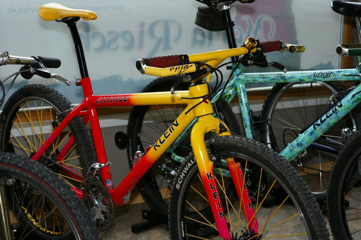

Die Spox sind optisch auch genial. Ich kenn die von Bernds Klein mit den gelben "Fäden" - der ältere Herr aus der Bike 5/2014 wars glaub ich :lol:
