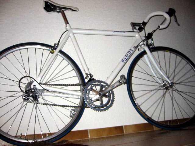

auch ein echtes Klein aber jg 1995 ist das permutweisse "Quantum". Brems- und Schaltkabel aussen verlegt, 1" Steuerrohr und Sattelstützenmass von 27,2 und gepresstes Tretlager
Bei Beiden sind die Logos und Modellnamen auf den Rahmen lackiert
