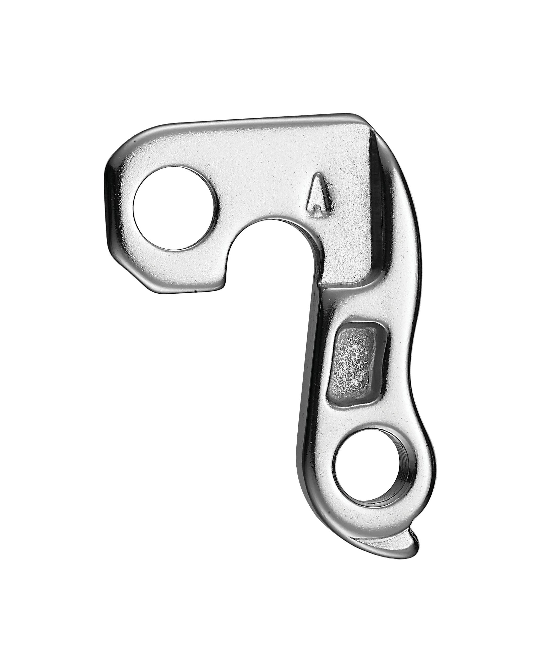

Schaltauge, auch schon demontiert & mit Fett wieder montiert...
Wenn du die Verbindung/Verschraubung zw schaltung und Rahmen meinst dann hab ich selber das noch nicht gemacht. Aber man konnte, nachdem ich beim Händler war, an den Ränder etwas frisches Fett erkennen aslso gehe ich stark davon aus dass die das gemacht haben. Werde ich dennoch nochmal ausprobieren.
Und die schaltröllchen hatte ich auch schon offen und hab die Lager gereinigt, gefettet und neu eingebaut. Die Lager waren auch relativ dreckig, da hatte ich am Anfang noch Hoffnung dass ich das knacken gefunden habe. Aber trotz gründlichem reinigen und fetten knackte es immernoch.
..das Schaltauge ( Aluplatte ) meine ich
