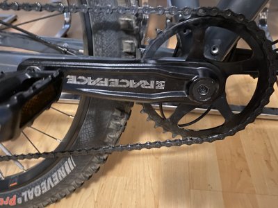

Einzig ist mir aufgefallen, dass das knarren links nur kommt wenn ich auf das Pedal trete. steigt man auf auf den Kurbelarm links selber und drückt dort voll drauf kommt kein knarren. kann doch nicht sein, dass die kurbel das knarren auslöst. das ist metal und biegt sich null
Geuau deswegen habe ich gefragt, ob dazu Spannung auf der Kette sein muss. :o
Wie ist das kettenblatt befestigt? Löse mal testweise die Schrauben und probiers nochmal.
Die Schuhe könnens schon mal nicht sein.
hier
Ich tippe auf die Verbindung Kettenblatt/Kurbel.

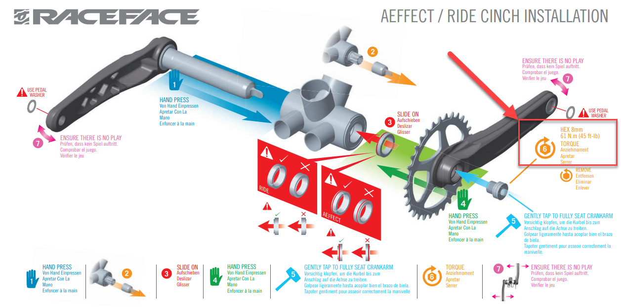

Das sind die hier, oder?
Edit:
Kurbel kanns natürlich auch noch sein, die verpresste Welle im Kurbelarm.
das Kettenblatt war im Original ein 32T. Ich hab es auf ein 36T getausch. Nur ich bekomme das Kettenblatt nicht runter. Nach links dreht man es auf oder?. Aber hab schon so viel Gewalt angewendet und es löst sich nix
