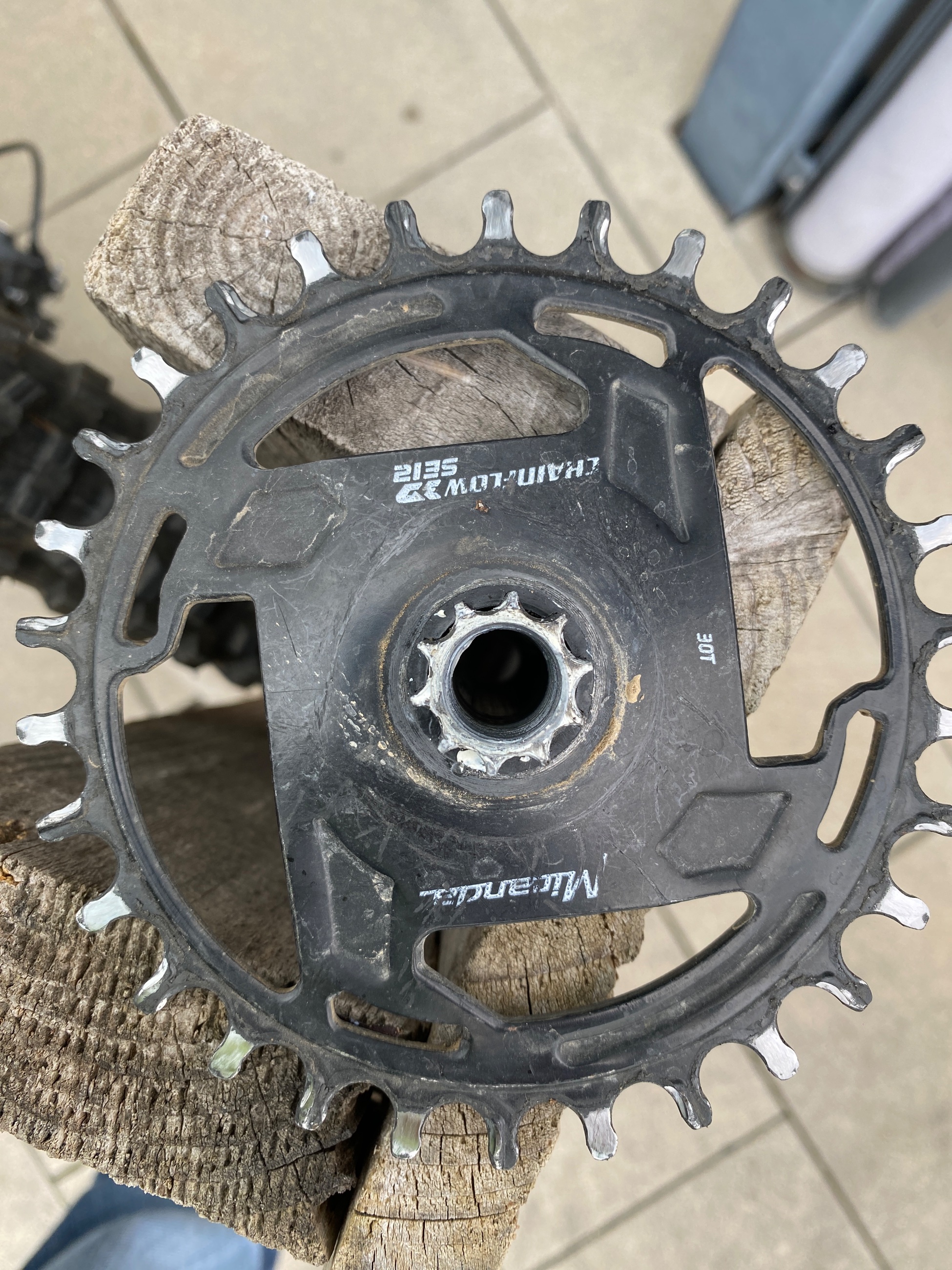

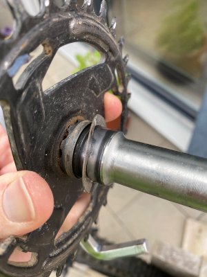

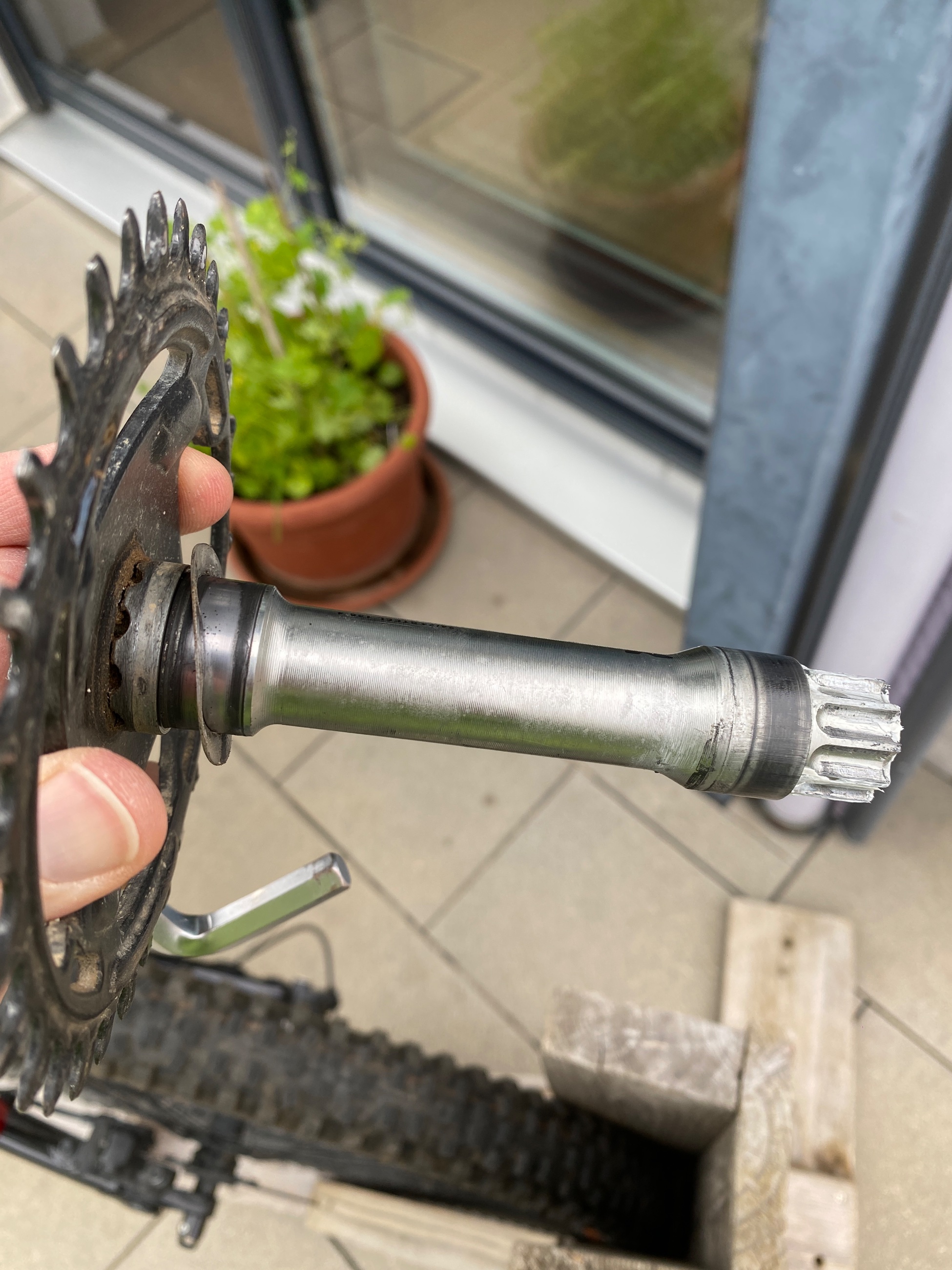

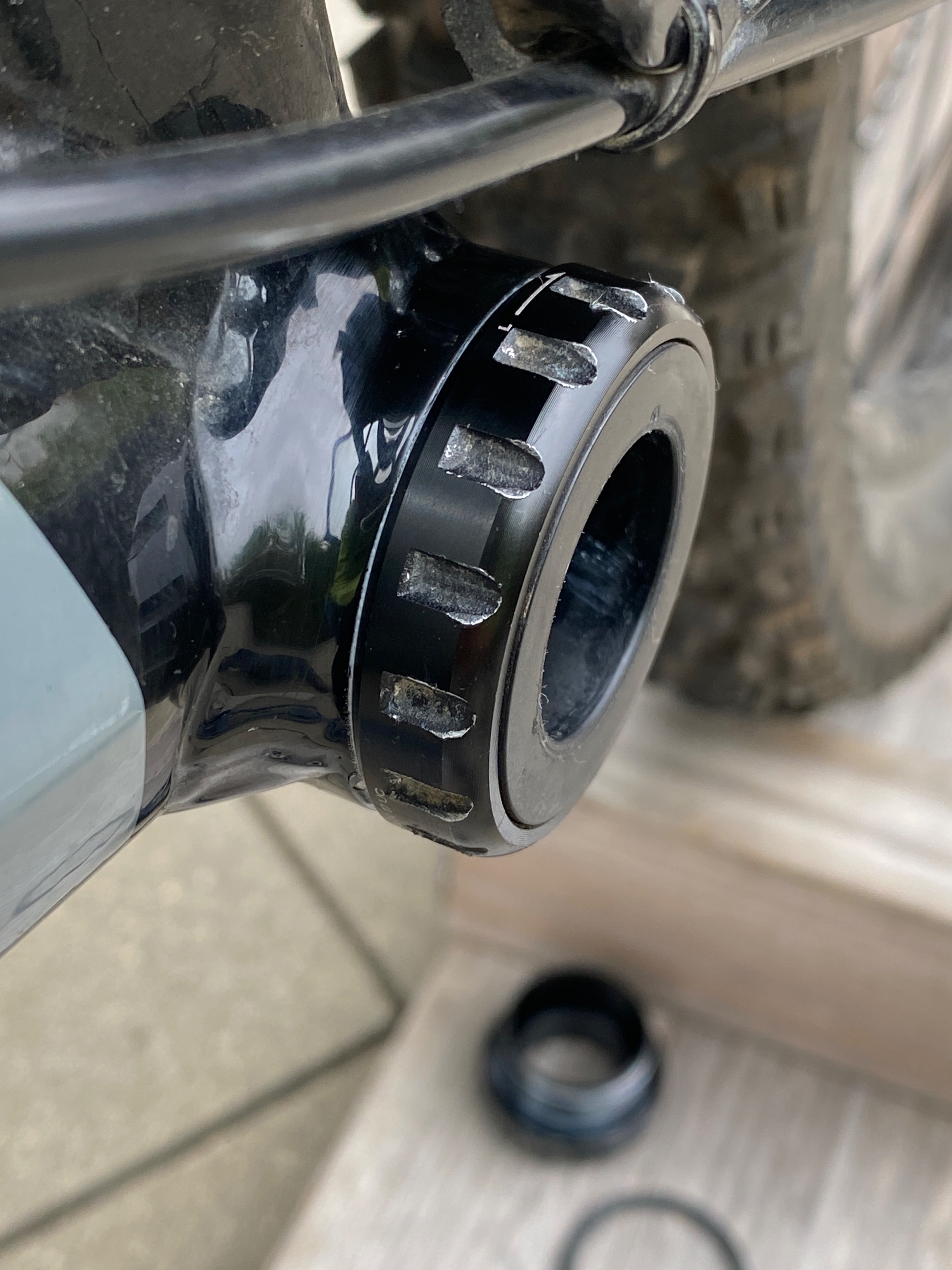

Hey, beim Bike von meinem Sohn ist ein sehr unschönes Knarzen zu hören. Es ist hörbar wenn er bergauf tritt, und man kann es provozieren, wenn man das Rad schräg stellt, und das Pedal nach unten drückt.
Das Tretlager habe ich gerade ausgebaut, gereinigt, gefettet und wieder eingebaut.
Sollte ich es austauschen oder kann ich noch was andere probieren.
Bin mir nicht sicher ob an der ein oder anderen Stelle nicht etwas fehlt, zB so ein Gummiring zwischen Lager und Rahmen. Beim Kauf war zumindestens keins dabei.
Anbei der Link zum Video

Ich würde mal da Wellenende in beide Lager stecken und dann belasten.

Die lose Kurbelachse mit dem freien Ende in das offene Lager stecken und dann daran hebeln.
So, das Rätsel ist gelöst. Die Ursache für das Knarzen während dem Treten war eine lose werdende Kassette. Beim Ansetzen mit der Kettenpeitsche und Nuss hat sich die Kassetten-Schraube sofort gelöst. Das hätte jemand der erfahrener ist bestimmt sofort gesehen.

Der Test mit dem Wellenende hat übrigens gezeigt dass das Innenlager okay ist.
