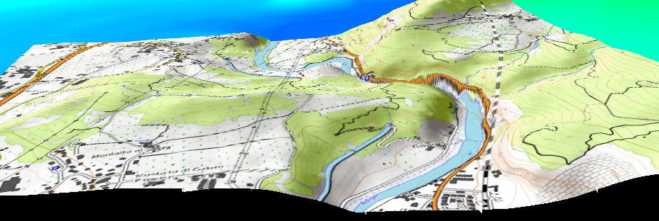

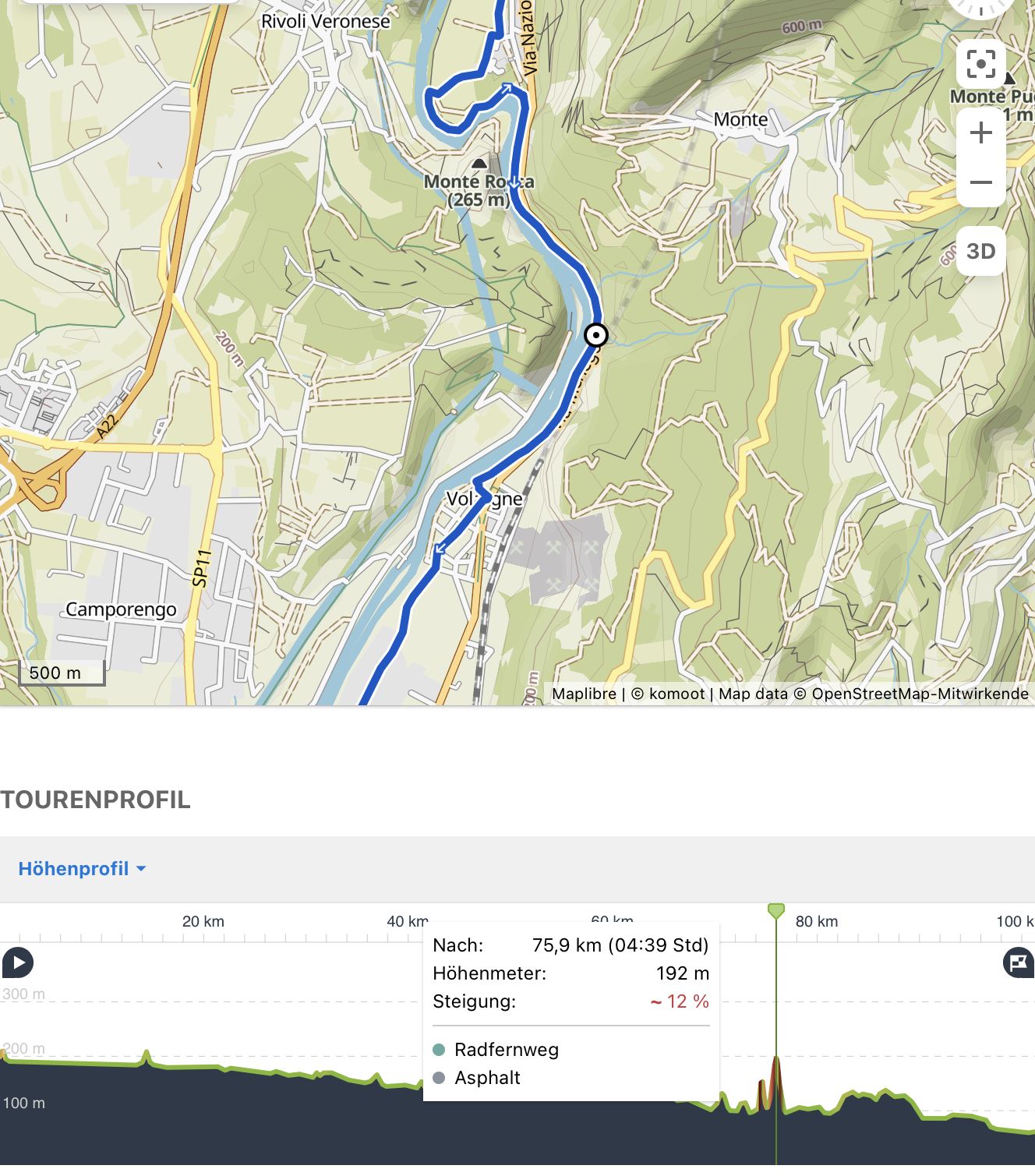

Danke für die Screenshots, @Evolo . Es ist jetzt klar, dass Komoot mit den SRTM-Daten arbeitet (wie ich es schon vermutet habe). Als Vergleich habe ich ein frei zugängliches Höhenmodell von Italien (TINItaly) mit 10 m Rasterweite und großer Genauigkeit genommen. Da schaut das so aus:
Dagegen mit den SRTM-Daten:
Man sieht deutlich, dass SRTM nicht annähernd so präzise ist wie TINItaly. Während der Fluss im SRTM noch halbwegs korrekt ist (korrekte Höhe ca. 91 m, steigt am Ostufer auf etwa max. 130 m), werden im Bereich der Straße schon über 200 m erreicht. Dagegen bleibt die Straße im TINItaly unter 100 m (was auch plausibel ist, dass sie max. 10 m über Flussniveau geht).
Ich hoffe, dass jetzt besser klar wird, dass die ganzen Höhenberechnungen von Komoot nur sehr mit Vorsicht zu genießen sind. Das betrifft auch nicht nur Komoot, sondern alle, die auf SRTM-Daten aufbauen. Und das werden alle sein, die einen weltweiten Dienst anbieten und der auch noch kostenlos bzw. sehr kostengünstig angeboten wird.
Danke dafür. Jetzt ist für mich auch erklärlich, warum bei geplanten exakt abgefahrenen Touren plötzlich 100te Hm verschwinden. In der Aufzeichnung sind diese Stellen immer noch markant, aber geglättet.
Das Beispiel hatte ich ausgewählt, weil genau an dieser Stelle (wie Du richtig beschrieben hast) der Weg parallel, eben mit geringem Abstand zum Fluß verläuft. Hm sind hier unmöglich…

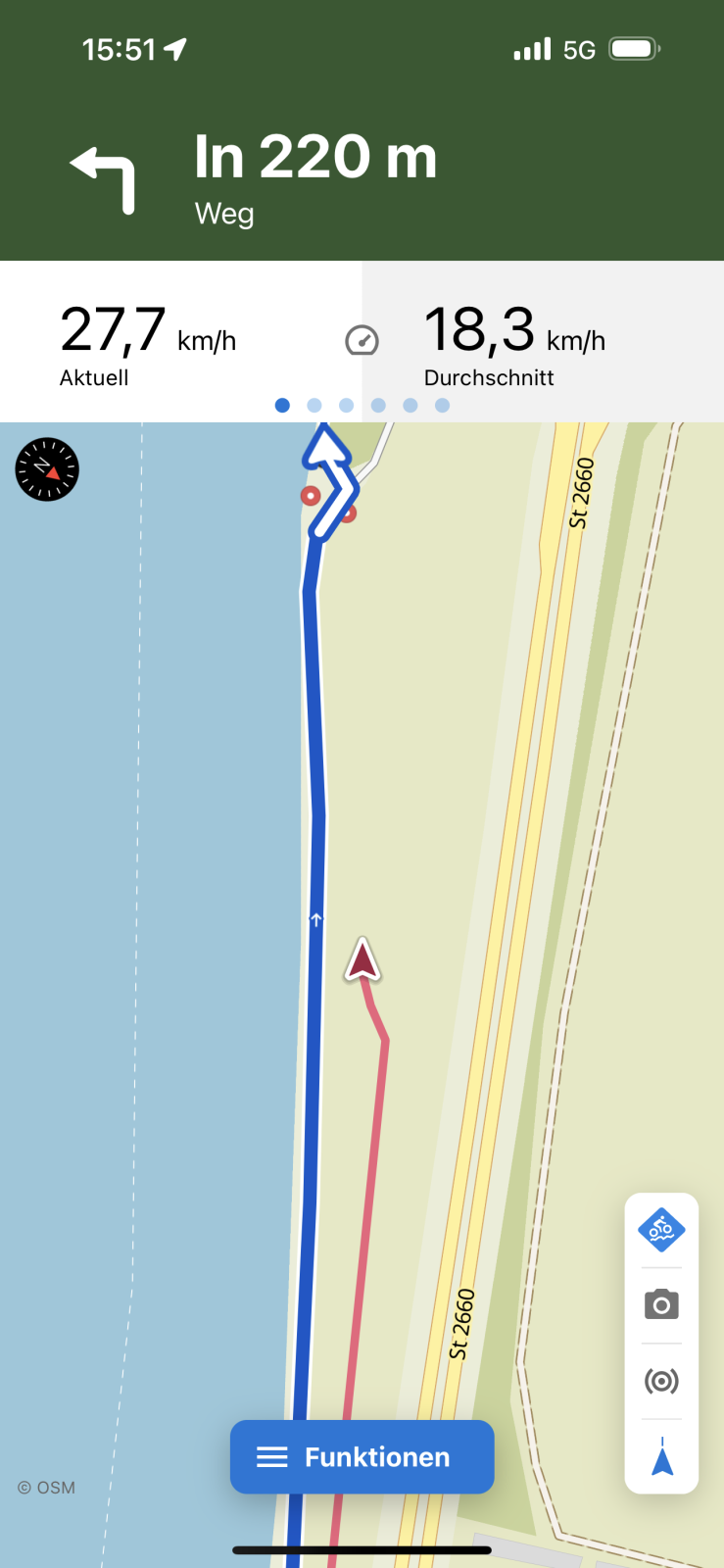

Hier noch eine mir bekannte Stelle mit Findungsproblemen.
Freies Gelände, keine Hügel, Gleise, Leitungen oder Sonstiges.
Abweichung ca. 60m. Führt mich auf der Straße, obwohl ich zuvor schon mehrere hundert Meter den
Fahrradweg gefahren bin. Bis zum Aussetzer zeigt es das auch so an.
