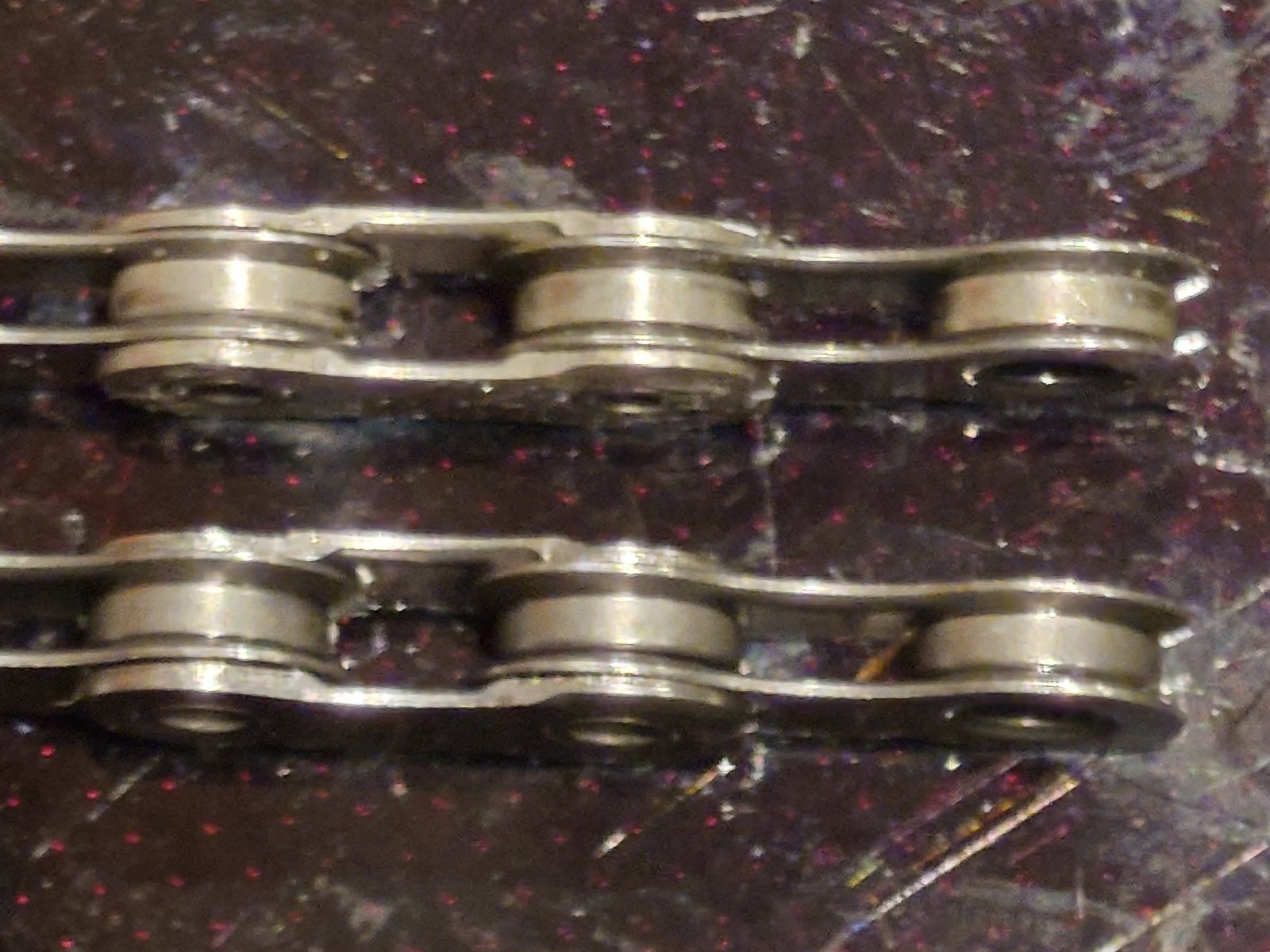

Ja stimmt, dann wurde das auf der Produktseite für mich etwas unglücklich dargestellt, weil in der Überschrift nur etwas von HG steht und bei den anderen Ketten HG+.
Wenn du die Ketten in den üblichen Shops suchst steht aber bei der M6100 auch nichts von HG+, nur das sie kompatibel ist. Die anderen beiden werden expliziet als HG+ beworben/vertrieben.
Um zur Verwirrung beizutragen, steht auf der Shimano Homepage bei der CN-M7100 und CN-M8100 auch nur HG und nicht HG+ 😀
Auch bei der mobilen Ansicht steht oben HG+, jedoch bei den Technologien HG ...
Ich vermute, dass die Ketten bis auf die SIL-TEC Beschichtung identisch sind, war bei Shimano bei 11-fach auch so ...
