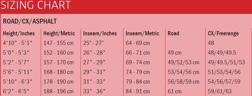

darf ich fragen wie groß zu bist und welche Rove Modell (2014, 2015?) in welcher Rahmengröße du fährst?
Das Kona Rove ST wäre ja eigentlich mein Favorit aber ich kann mich einfach nicht auf eine Rahmengröße festlegen. Habe ja keinerlei Erfahrung mit Rennrädern!
Ich habe mit meinen Maßen von 180cm Körpergröße / 88cm Schrittlänge eher lange Beine und einen kürzeren Oberkörper = Langbeiner.
Die Kona Geometrietabelle kennt leider nur Sitzriesen und empfiehlt für meine Körpergröße ein M/L (54cm) oder L (57cm), für meine Schrittlänge sogar ein XL 61cm (?!!)
Hier ein Photo Vergleich aller 3 Rahmengrößen M/L (54cm), L (57cm), XL (59cm) mit jeweils meinem Sattelstützenauszug. Auf den Photos sind die Vorbauten leider alle pos. montiert wodurch der Lenker nochmals ca. 18mm höher kommt - die rechnerische Sattelüberhöhung habe ich daher bei den Probefahrten vom Steuersatz weggemessen.
Das XL (59cm, erstes Bild) ist klar zu groß, ich bin es nur mal probegefahren als ich das Rad im Laden neu entdeckt hatte und es kein L gab. Ca. 3cm Sattelüberhöhung bei neg. gedrehten Vorbau.
Das L (57cm, in der Mitte) ist ein Photo aus dem Internet mit zufälligerweise ziemlich genau meinem Sattelstützenauszug. Leider keine Porbefahrt möglich. Rechnerische Sattelüberhöhung bei neg. gedrehten Vorbau wäre 5cm, also ca. soviel wie beim Giant Revolt in M/L. Oberrohrlänge (575), Reach (392) und Stack (603) entsprechen ebenfalls ca. dem Revolt in M/L auf dem ich mit dem 105mm Vorbau aber etwas zu gestreckt gesessen bin. Das Kona kommt aber mit 80mm Vorbau. Leider hat der L Rahmen sehr sehr viel Überstandshöhe (825mm!!) was mich am meisten stört.
Das M/L (54) bin ich etwas länger probegefahren, der kompakte Rahmen mit wenig Überstandshöhe wirkte verspielt und sagte mir als Mountainbike Fahrer daher am meisten zu, wäre das Steuerrohr etwas länger/ das Rad vorne höher hätte ich es wahrscheinlich sofort gekauft. So aber hatte ich ständig das Gefühl vorne etwas zu niedrig zu greifen (trotz 40mm Spacern und mit nach oben gedrehten Vorbau) und fühlte mich in der Unterlenkerposition dazu irgendwie komisch gedrungen. Vor allem das Fahren im Unterlenker gab mir daher Bedenken auf dass der Rahmen generell zu niedrig/kurz sein könnte, bei Rennrädern div. anderer Hersteller wäre ich ganz klar bei 56/58cm Rahmengröße aber niemals 54cm!

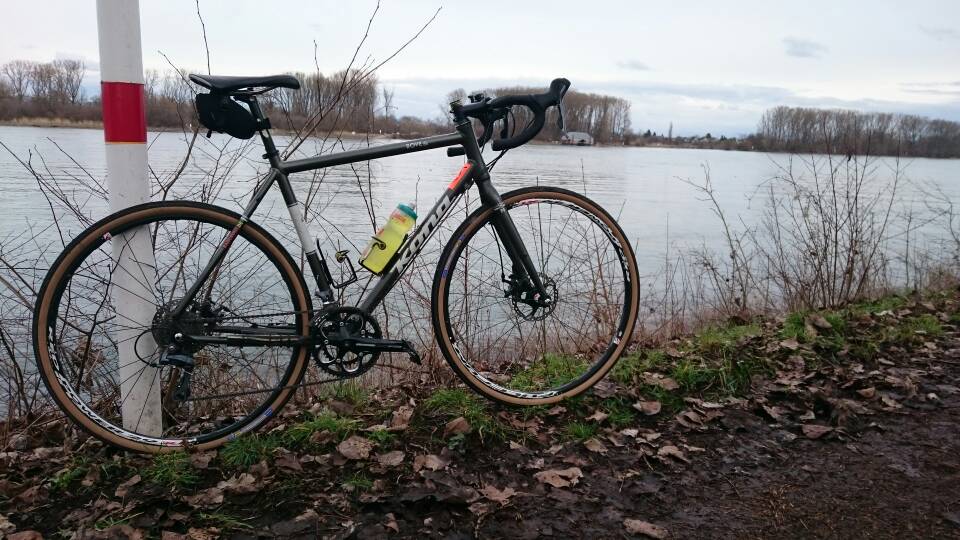

Fahre ein 56er von 2015 - 560er OR. Bin 179 cm bei SL 86 cm. Ein 54er mit mehr Auszug und längerem Vorbau wäre im Nachhinein wohl sportlicher gewesen.
Das Steuerrohr ist halt recht lang für meinen Geschmack.
super danke für das Photo. Man könnte meinen du hättest den Lenker vorne gerne noch niedriger?
Theoretisch könntest du mit deiner Sitzposition einen 54er mit 1 cm längeren Vorbau fahren.
Könntest du abmessen mit wieviel Überhöhung du fährst?
