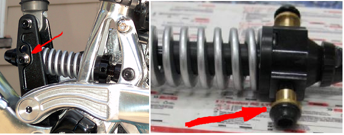

Hi,
mein MagicLink macht komische Knackgeräusche und hat Spiel was daran liegt, dass sich die Schrauben die die Lagerbuchsen und das Federelement an der Wippe halten immer lösen.
Eine der Lagerbuchsen kann ich nicht mehr aus der Wippe herausziehen, da sie darin irgendwie festkorrodiert ist.
Ich verstehe noch nicht ganz den Lageraufbau.
Ist die Gleitstelle zwischen Buchse und der Wippe oder zwischen der Schraube und der Buchse?
Wie fest müssen die Schrauben angezogen werden?
Gibt es da irgendeine technische Dokumentation dazu?

Die Lagerbuchse kannst du vielleicht mit einem Kriechöl oder einem Lösemittel wie WD40 herauslösen. Ich mußte mal eine festgebackene Lagerschale lösen, das hat mit WD40 nach ein Paar Stunden ganz gut geklappt.
Ich habe keine technische Dokumentation zur Montage des MagicLink gefunden. Das Kona Owners Manual enthält keinen Drehmoment- (Torque) -Wert für das Link. Und das Setup-Guide auch nicht.
Ich tippe mal, die Gleitstelle ist zwischen Wippe und Buchse, da die Buchse vom Schraubenkopf festgehalten wird.
Fürs Drehmoment muß ich raten. Ich tippe anhand der Größe der Schraube mal auf 6 Nm. Ich hab es ja zwar selbst mal montiert, mir aber nicht aufgeschrieben, wie fest ich die Schraube gezogen habe.
