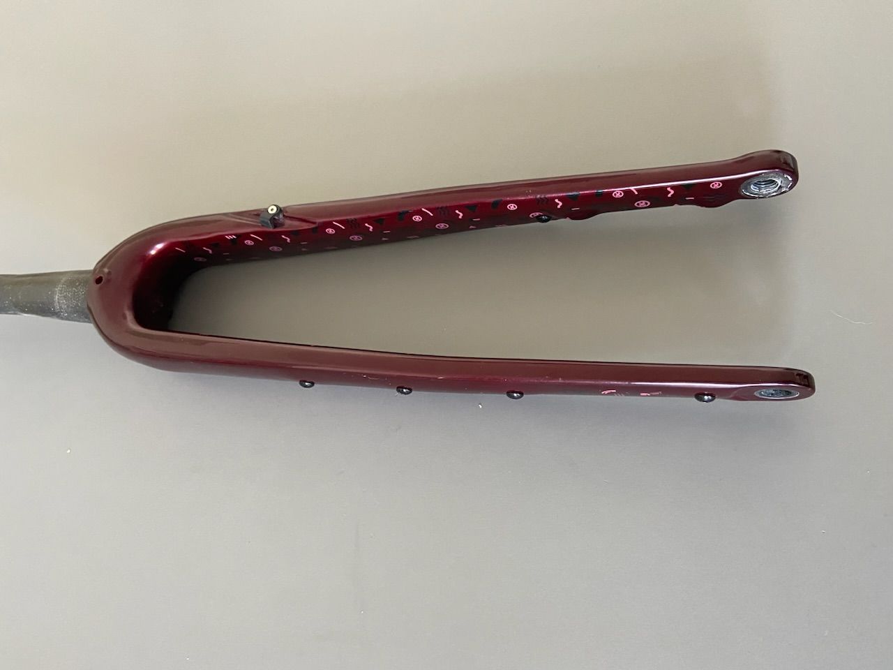

Hallo in die Runde,
bin durch Zufall zu einer Kona-Gravel-Gabel gekommen, der Lackierung nach war sie in einem Kona Rove Ltd verbaut. Leider war keine Steckachse mit dabei und ich bin mir nicht sicher, welche Variante mit passender Gewindesteigung hier passt. Vielleicht kann mir hier ja jemand weiterhelfen, würd mich sehr freuen.
Hallo in die Runde,
:ka: aber ich vertrau in solchen Fällen immer dem Robert und der spuckt das aus, kannst ja selbst durchspielen im Axle-Finder:
https://robertaxleproject.com/product/lightning-bolt-axle-front-12-mm-x-120-mm-x-1-5-thread/

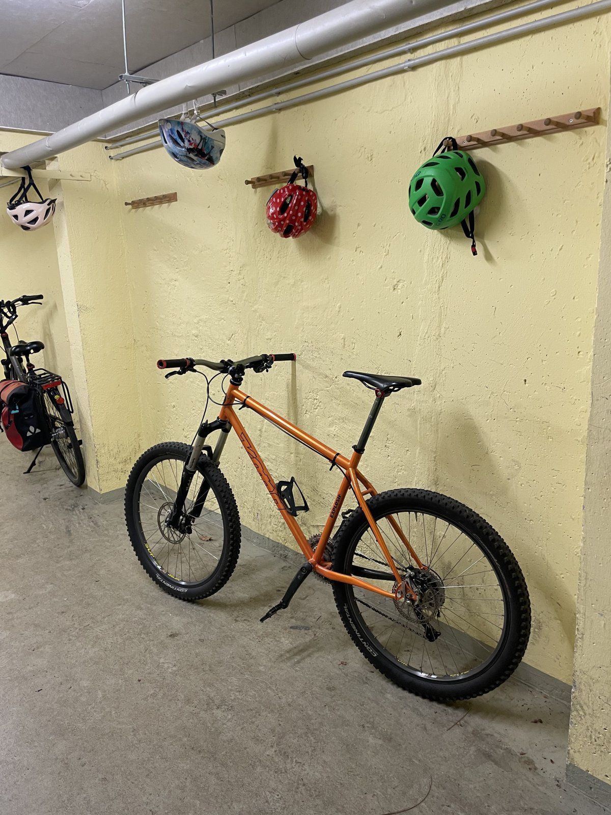

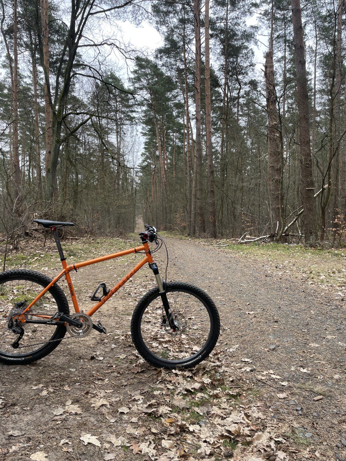

Moin.
Nach vielen Umbauten (Vorbau, Lenker und Gabel) komme ich nicht so richtig weiter. Irgendwie fühlt es sich nicht stimmig an.
Hat jemand von euch ein gutes set up für mich? Ich bin nicht wirklich klar mit der einbauhöhe und dem Federweg.
Gern mit Fotos.
Grüße
Ferndiagnose ist eher schwierig. Vielleicht verrätst du uns erst einmal, war du dir denn erwartest. Das Rad läßt sich ja sowohl als rennorientierte Race-Feile aufbauen, als auch als komfortabler Tourer.
Ich sehe auf den Bildern eine ziemliche Sattelüberhöhung einerseits (Race) und ein eher moderates kurzes, verspieltes Cockpit mit üppig Federweg (Trail). Passt das so zusammen?
Ich würde mich für das eine oder andere entscheiden.
Ist das noch das 26" Explosif? Keine Ahnung wie da die Geometriedaten waren.
Selbst fahre ich noch das 29" Unit von 2012. Das wurde mit einer Stahlgabel mit 470mm Einbauhöhe ausgeliefert. Eine 100mm 29" Federgabel hat ca. 510mm Einbauhöhe ohne Sag (also ca. 490mm mit Sag). Das fahre ich so und das wäre für mich auch das Maximum.
Ich vermute Dein Explosif ist auch ähnlich auf 80mm - max. 100mm Gabeln ausgelegt.

vermutlich baut die gabel zu hoch.
kettenstreben +/- horizontal als erster richtwert.
hatte eine starrgabel mit 450mm drin. denke 465 (salso cromoto grande) sollte gut passen.
daraus die passende federgabel ableiten muß mir jemand helfen...
