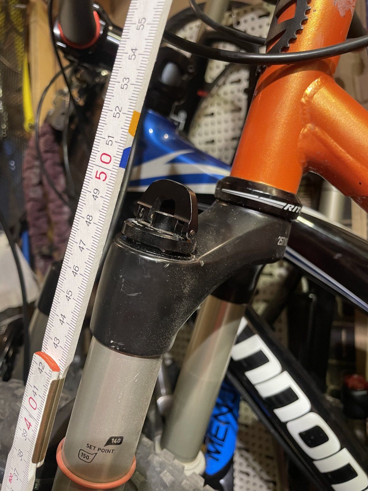

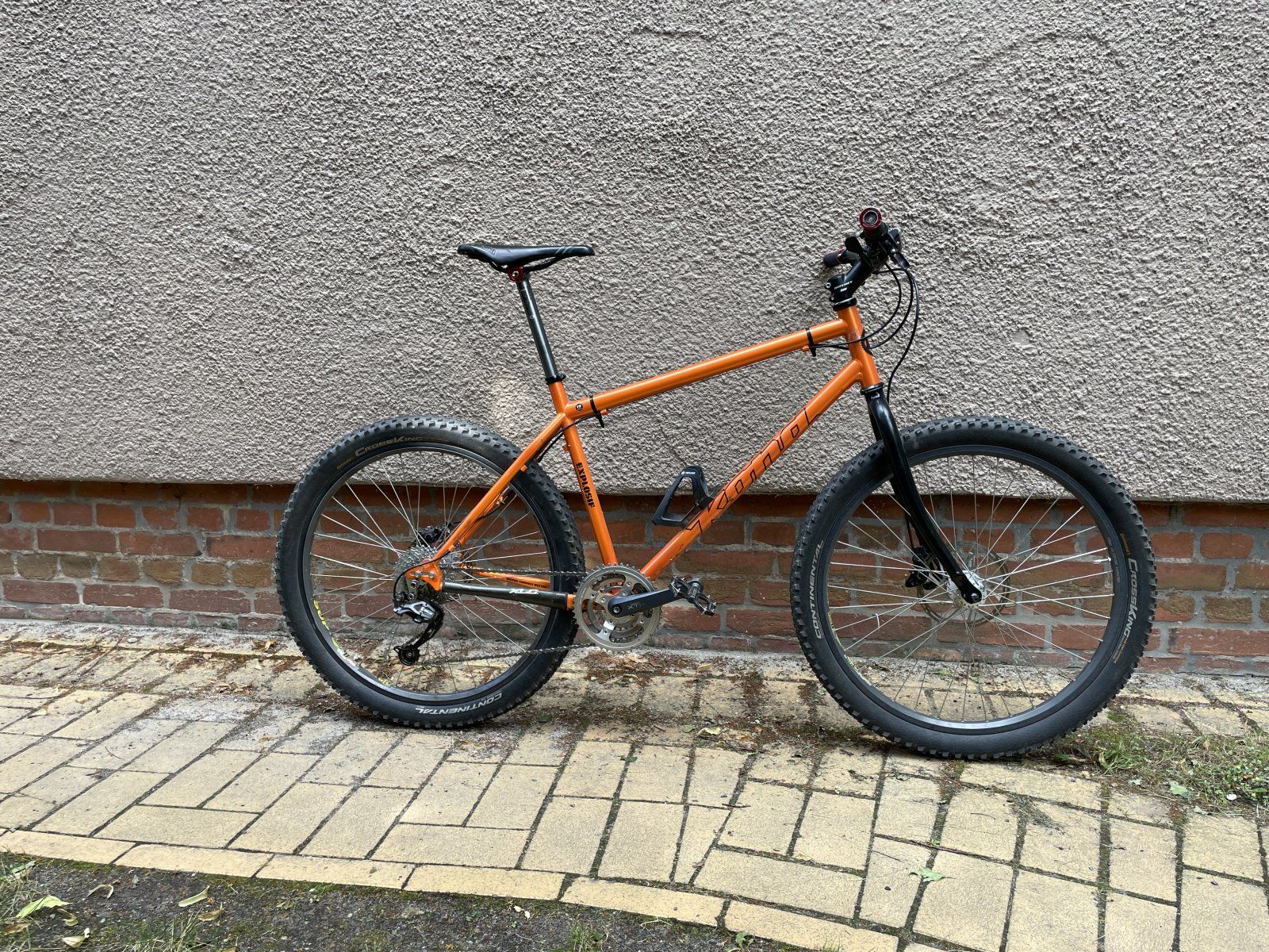

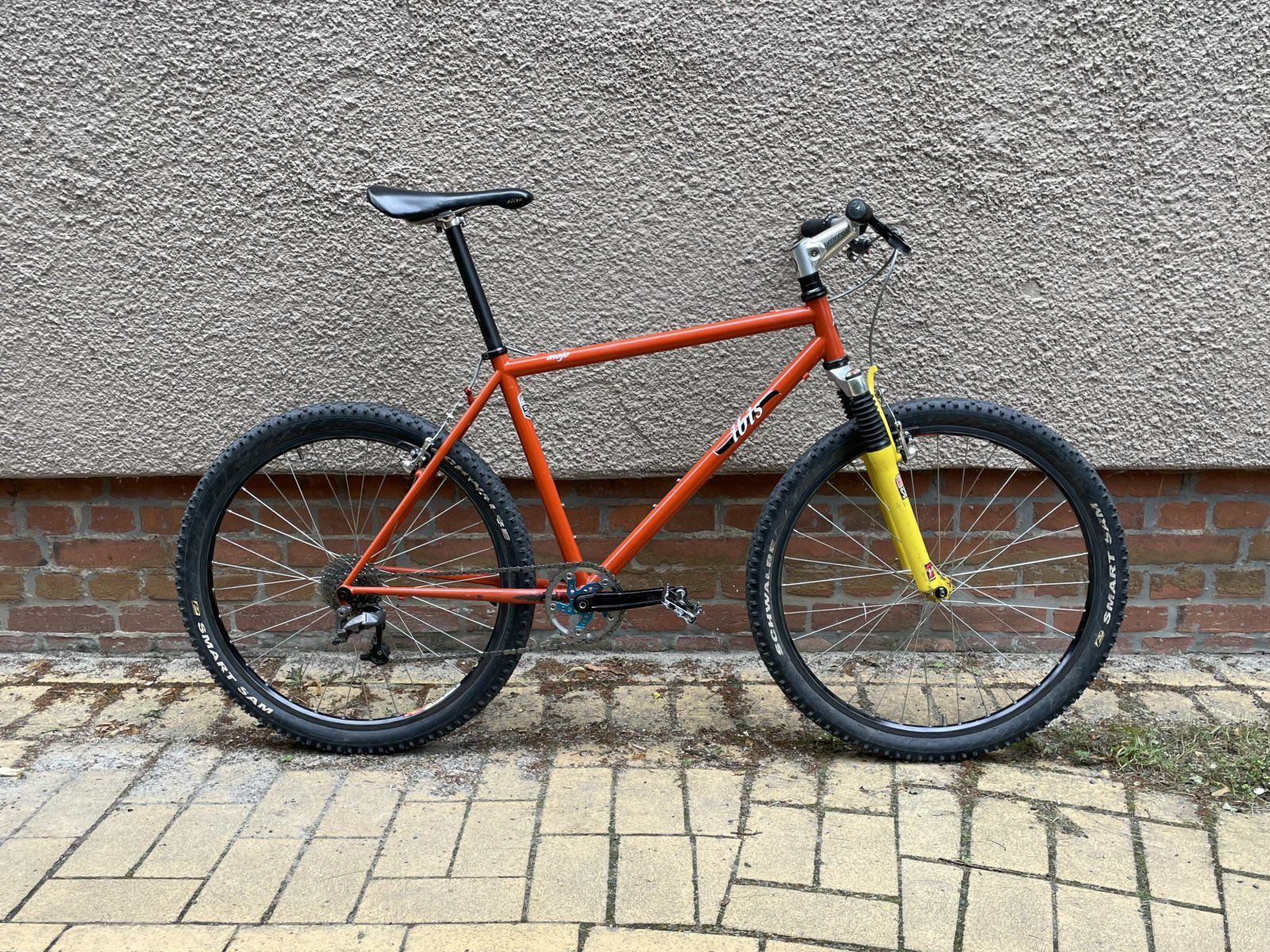

Dadurch, dass der Rahmen so ein langes Steuerrohr hat, habe ich auch nur eine begrenzte Auswahl an Federgabel, und auch nur eine Stargabel mit 435 mm.
Meine Vorstellung tendiert eher Richtung Tourer.
Es ist ein 26 Zoll Rahmen. Mit Single Speed Ausfallern.
Auf dem 2. Foto ist eine 100mm Magura menja verbaut. Ebh waren ca 500mm. Weil die Gabel erstmal einen Service benötigt, habe ich sie ausgebaut. Fühlt sich aber definitiv besser an als die derzeitige Sektor tk. Auf 130mm eingestellt. Ebh ca. 51cm. (Siehe Foto)

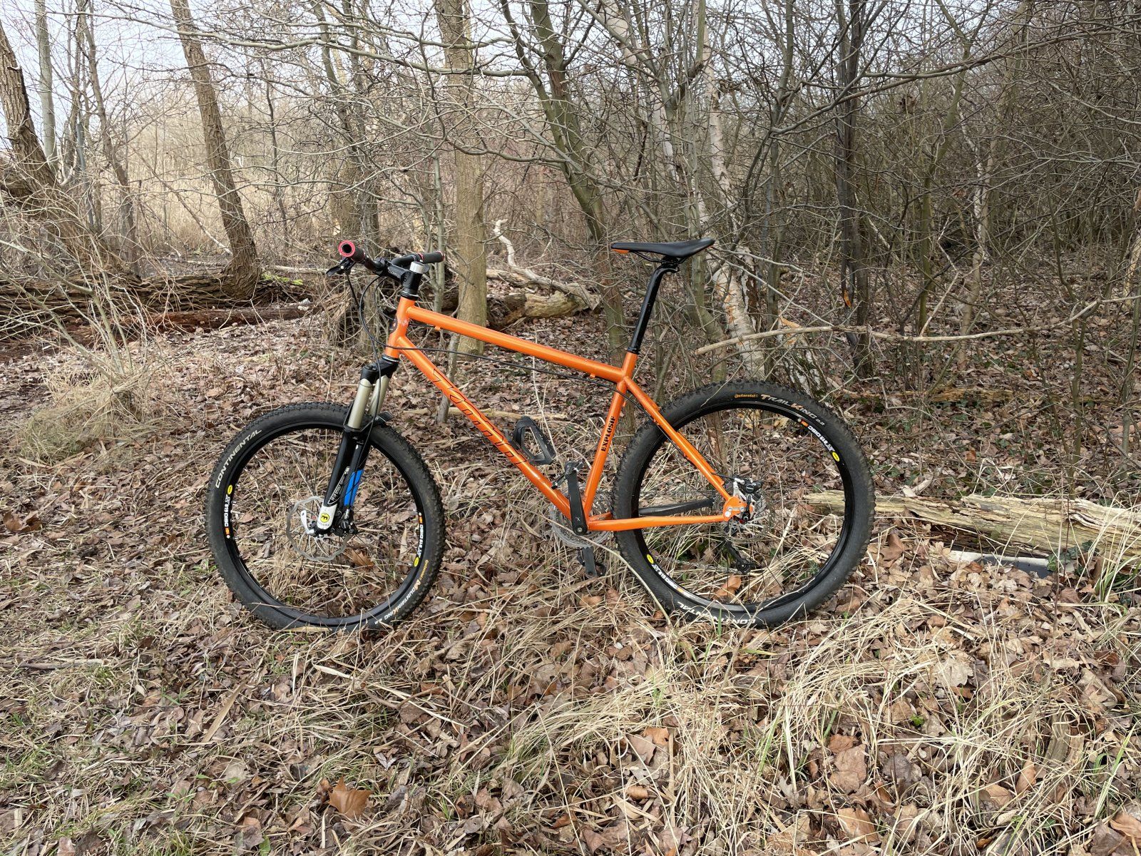

das einzige Bike aus dem 2011 Katalog, dass Ähnlichkeit mit dem explosiv hat ist das 29 Unit.
Ich habe hier einen Aufbau aus 2013 gefunden, bzw das Modelljahr.
Hier wird es als all Mountain Trail bezeichnet.
150er Pike und 40mm Vorbau.
Dazu 650er Lrs. Da schaut s auch stimmig aus. Die kettenstrebe zeigt leicht nach unten.
Aber das scheint bei meinem nicht machbar. Zumal der Rahmen auch weiterentwickelt wurde. Der Bogen im unterrohr.
Ich denke, ich werde ein paar dickere Schlappen drauf ziehen (mehr Komfort) eine Federgabel mit 480EBH einbauen und einen 80er Vorbau montieren.

Um wirklich sicher zu gehen und um mich mit den einzelnen Einbauhöhen und der daraus folgenden Geometrie zu beschäftigen, habe ich eine noch herumliegende 430 Ebh Gabel verbaut.
Im Bewusstsein, dass die Gabel zu kurz ist, habe ich einen steilen Vorbau verbaut.
Fährt sich auf jeden Fall besser als die 510er Ebh der Rock shox sektor.
Also scheint 460-470 wirklich zu passen.
Wieder einen Schritt weiter!
Hat jemand vielleicht noch eine starrgabel in dieser Ebh rumliegen, die er loswerden möchte?
1 1/8 Zoll steuerrohr. Mindestens 22cm gabelschaft. 100mm 9mm schnellspannaufnahme4905773E-5199-4917-AD77-7849C08C6D07.jpeg
