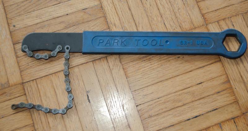

1. Baue das Hinterrad aus dem Rahmen und entferne den Schnellspanner aus der Nabe. Stecke jetzt den Kassettenabzieher (*klick*) in die Achse. Die Kettenpeitsche (*klick*) dient zum Gegenhalten, damit sich der Freilauf beim Aufschrauben nicht mit dreht. Sie wird am größten- oder zweitgrößten Ritzel angesetzt.
Bild 1:Setze Kettenpeitsche und den Kassettenabnehmer an
2. Setze jetzt den Maulschlüssel am Kassettenabzieher an und drehe den Abschlussring auf. Gleichzeitig hältst Du mit der Kettenpeitsche dagegen.

wahrscheinlich Uniglide.. 2 Kettenpeitschen besorgen und letztes Ritzel in Freilaufrichtung und irgendein anderes in Fahrtrichtung drehen.
Wenn kein Lockring vorhenden ist:
Gehört die eine Kettenpeitsche auf's kleinste, die andere halt auf ein anderes hin.
Falls irgend ein komischer Lockring verbaut ist wo kein Arsc* ein passendes Werkzeug hat kann man sich u. U. auch mit einem Schraubstock weiter helfen. Nur nicht zu feste zudrehen.
