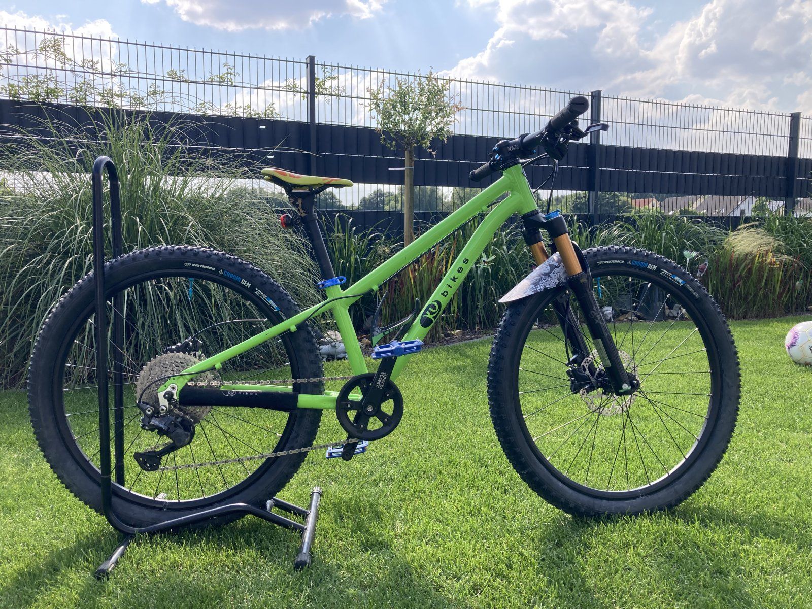

Nachdem mir die Tubolito Schläuche in den Rocket Ron am 24S MTB unseres Sohnes immer öfter Probleme machten-ich vermute der Tubilito löst sich auf, habe ich das Bike nun endlich auf Tubeless mit Vee Tire Crown Gem in 24x2,25 umgerüstet.
Die Felgenstoße waren ziemlich undicht, sonst hat der Umbau gut geklappt.

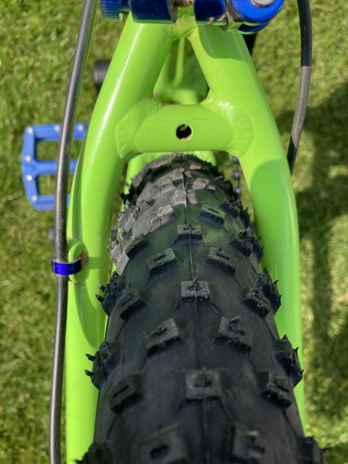

Hinten passt der Reifen gerade so noch rein ohne in Kurven zu schleifen.

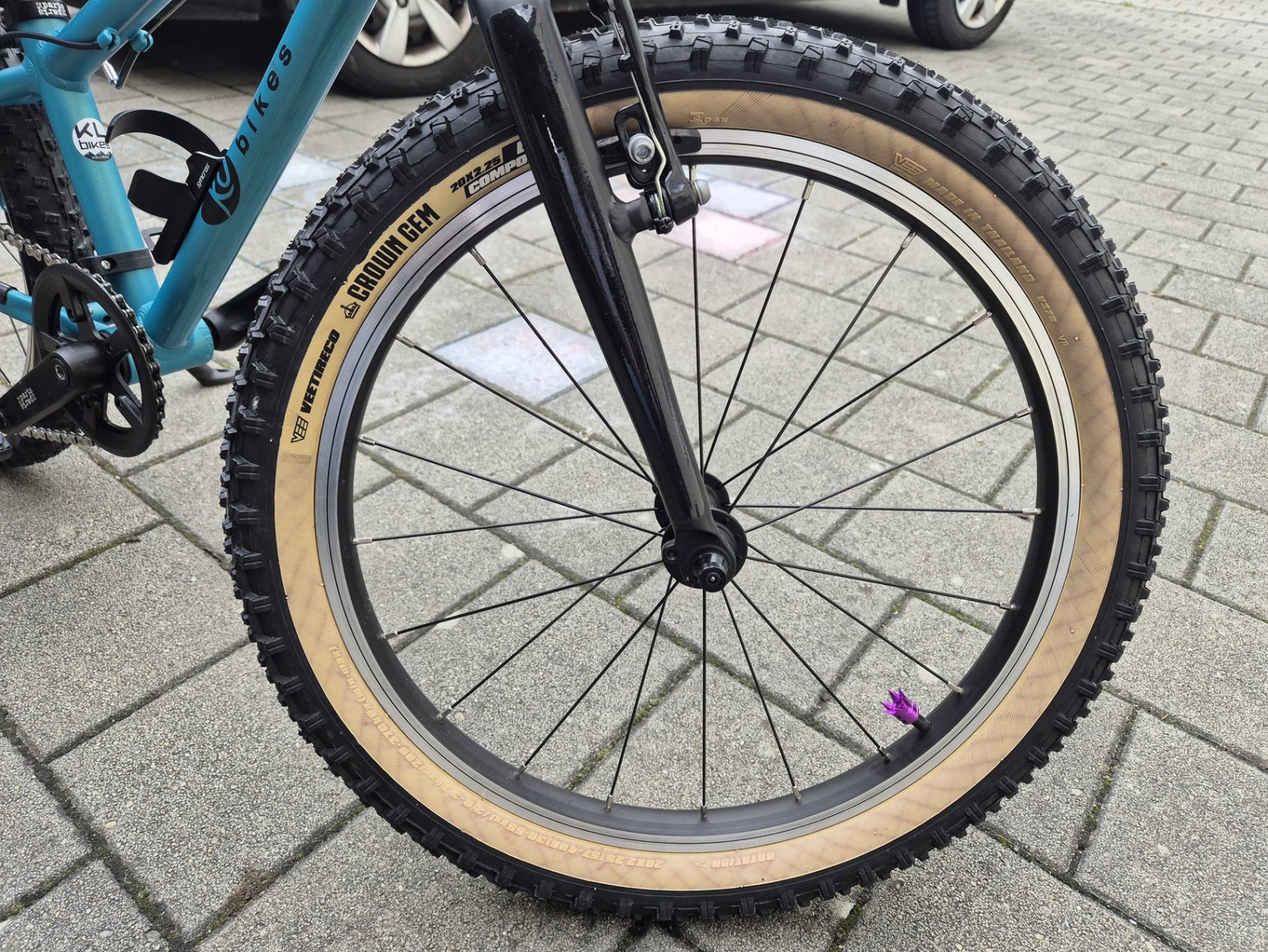

So, das 20S meiner Mittleren erstmal fertig gepimpt.
  • Reverse Youth Griffl
  • 8x Shimano Trigger
  • Scott Kinderflasche + passenden Halter
  • Vee Tire Grown Gem 20x2.25 Skinwall Reifen.
Die Reifen passen topp rein. Nur muss vor der De-/Montage die Luft abgelassen werden. Sonst sind die Klötze im Weg ;) Und der Klett-Kettenstrebenschutz musste weichen. Das hat geschliffen. Slapper-Tape regelt.
Irgendwann noch andere Pedale. Wenn sie größer ist, hab ich schon eine gekürzte Sattelstütze + SDG Fly Jr. Sattel hier. Allerdings würde das wieder mehr Gewicht bedeuten und aktuell nicht nötig.
Und die vordere Felge hat leider nen leichten minimalen Achter und gehört mal zentriert. Fällt durch die dickeren Reifen jetzt leicht auf.

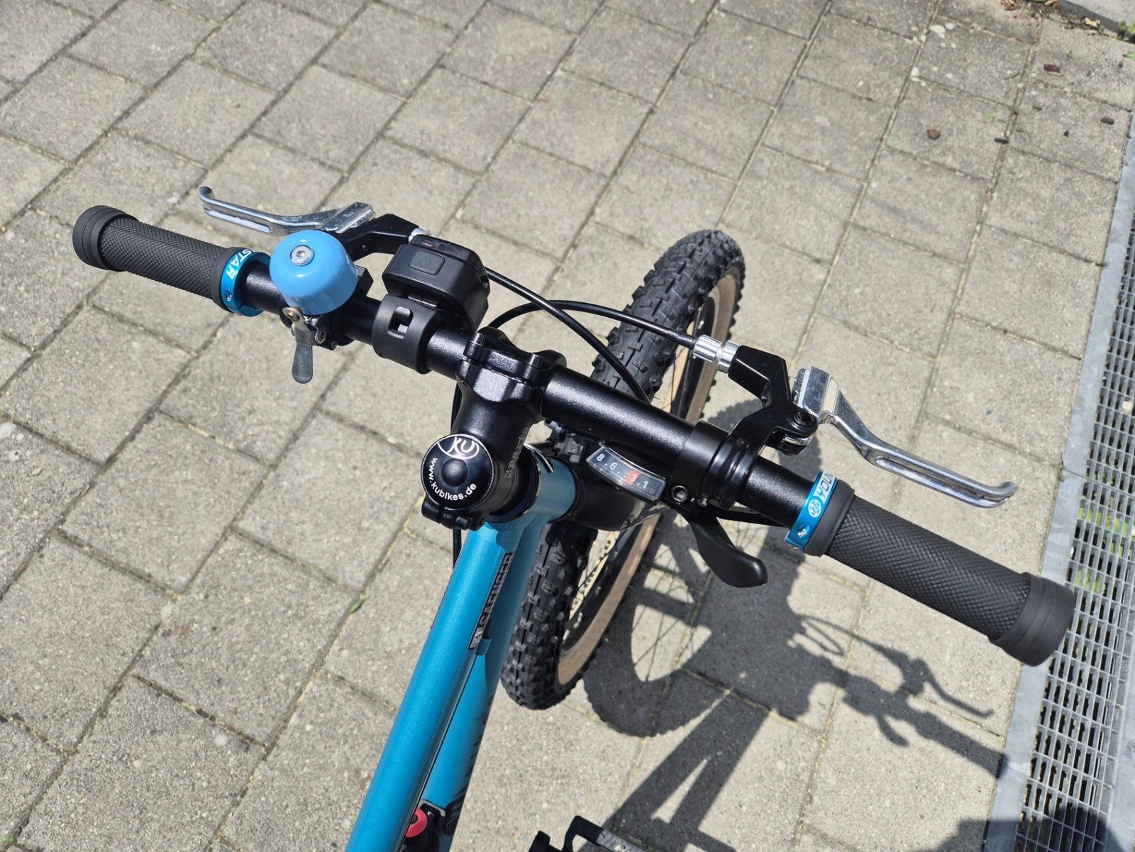

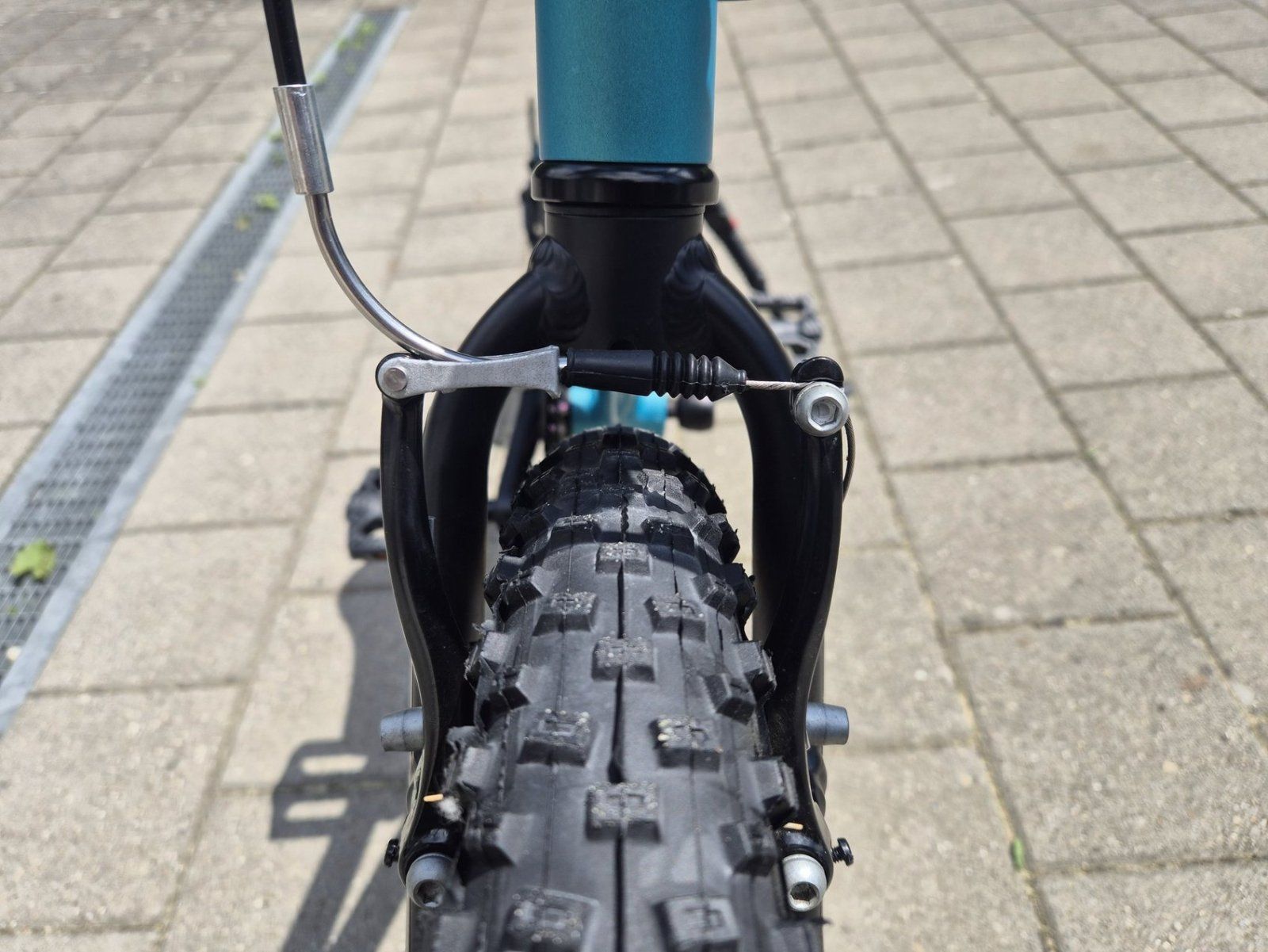

Unser 20s geht auch in die nächste Runde. Mit Sattel und Kurbel vom 16“ und nem 30mm Vorbau passt das wirklich ab 1,25 wie Arsch auf Eimer 👍
Ich hätt gern noch nen leichten, schmalen Lenker dran und dann passt das echt opti
Jup, aber Madame hat sich noch ein wenig Tussi eingebildet...
Lila Ventilkappenkrönchen. Passend zur Trinkflasche o_O
