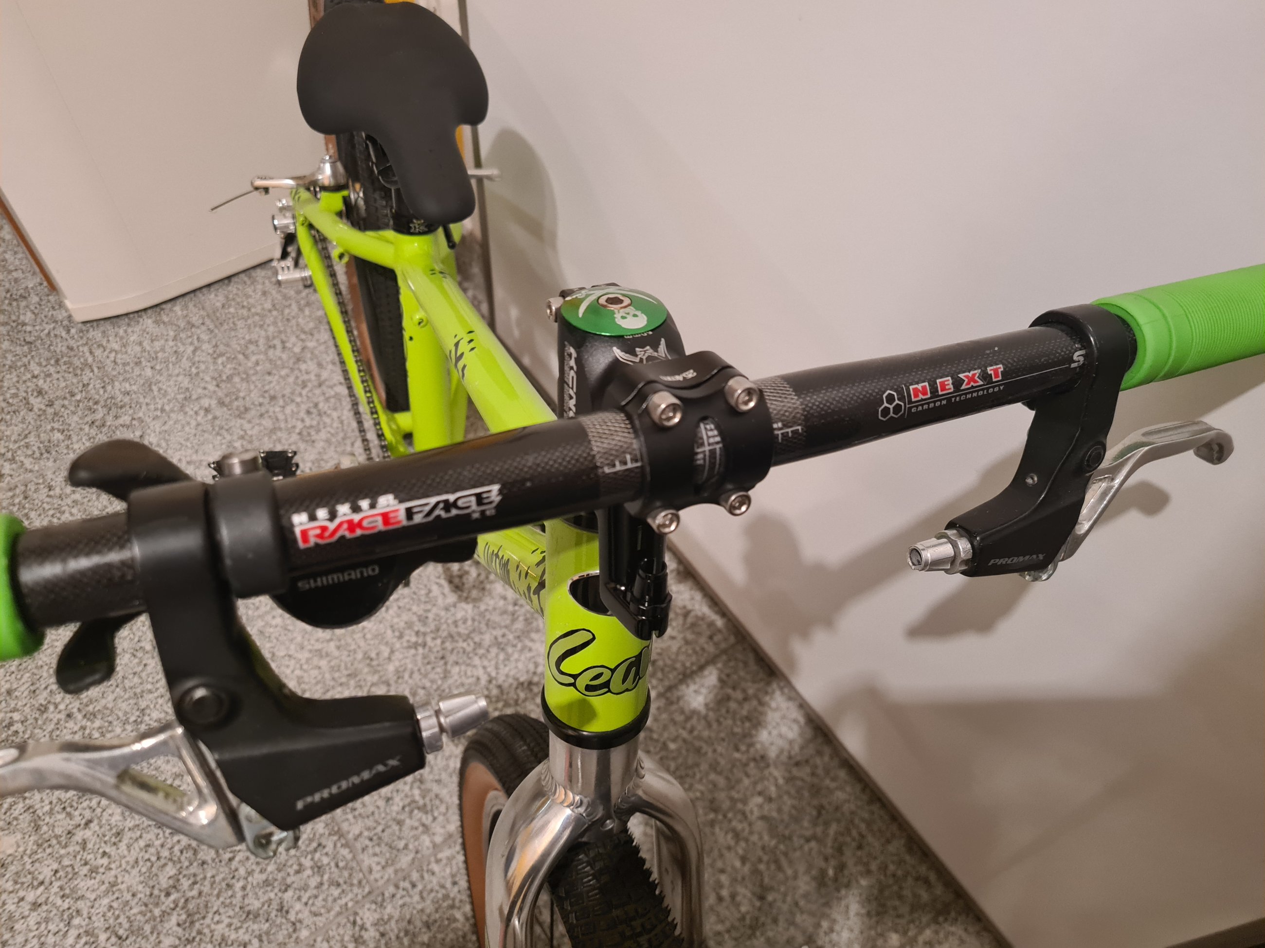

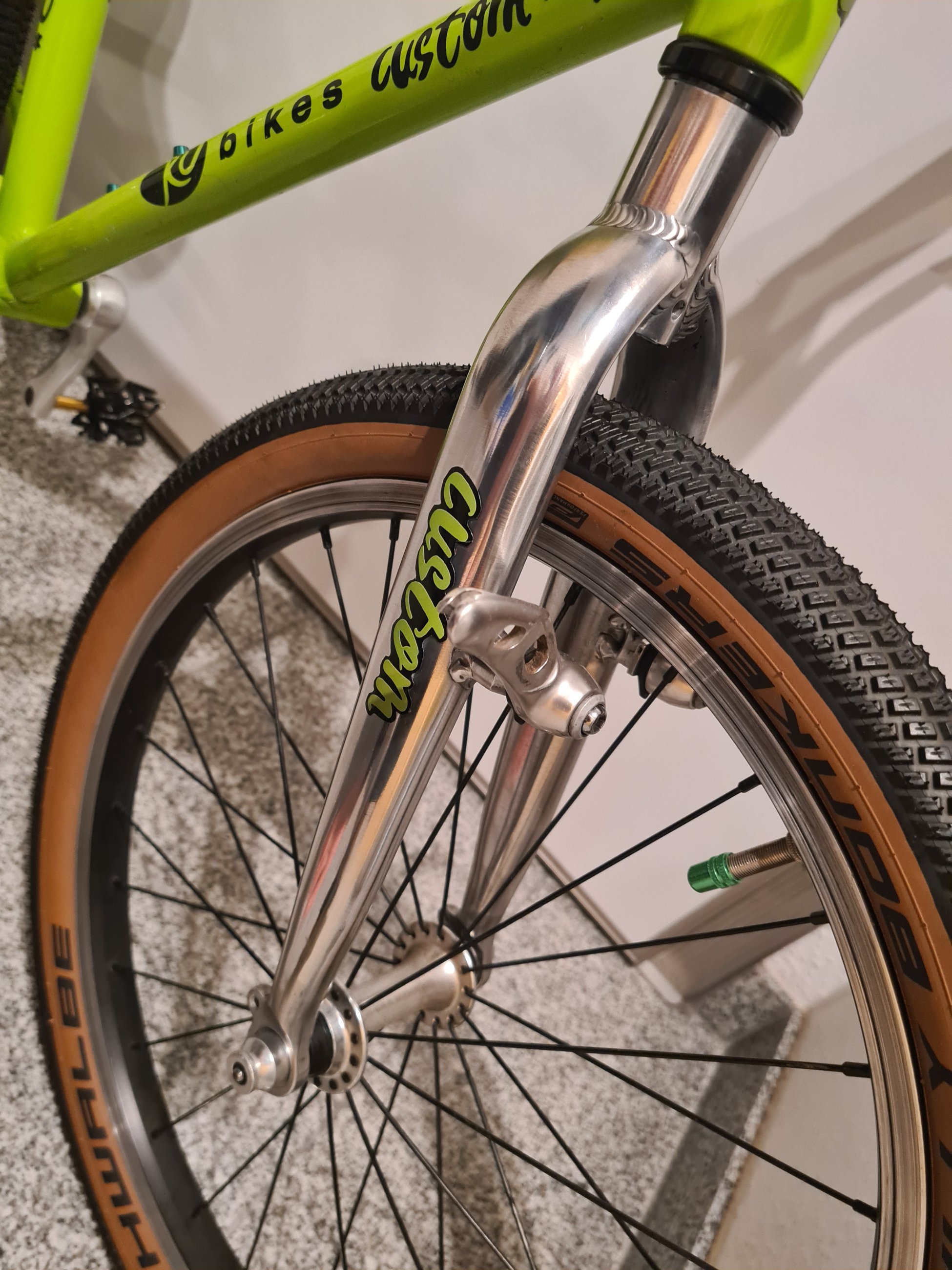

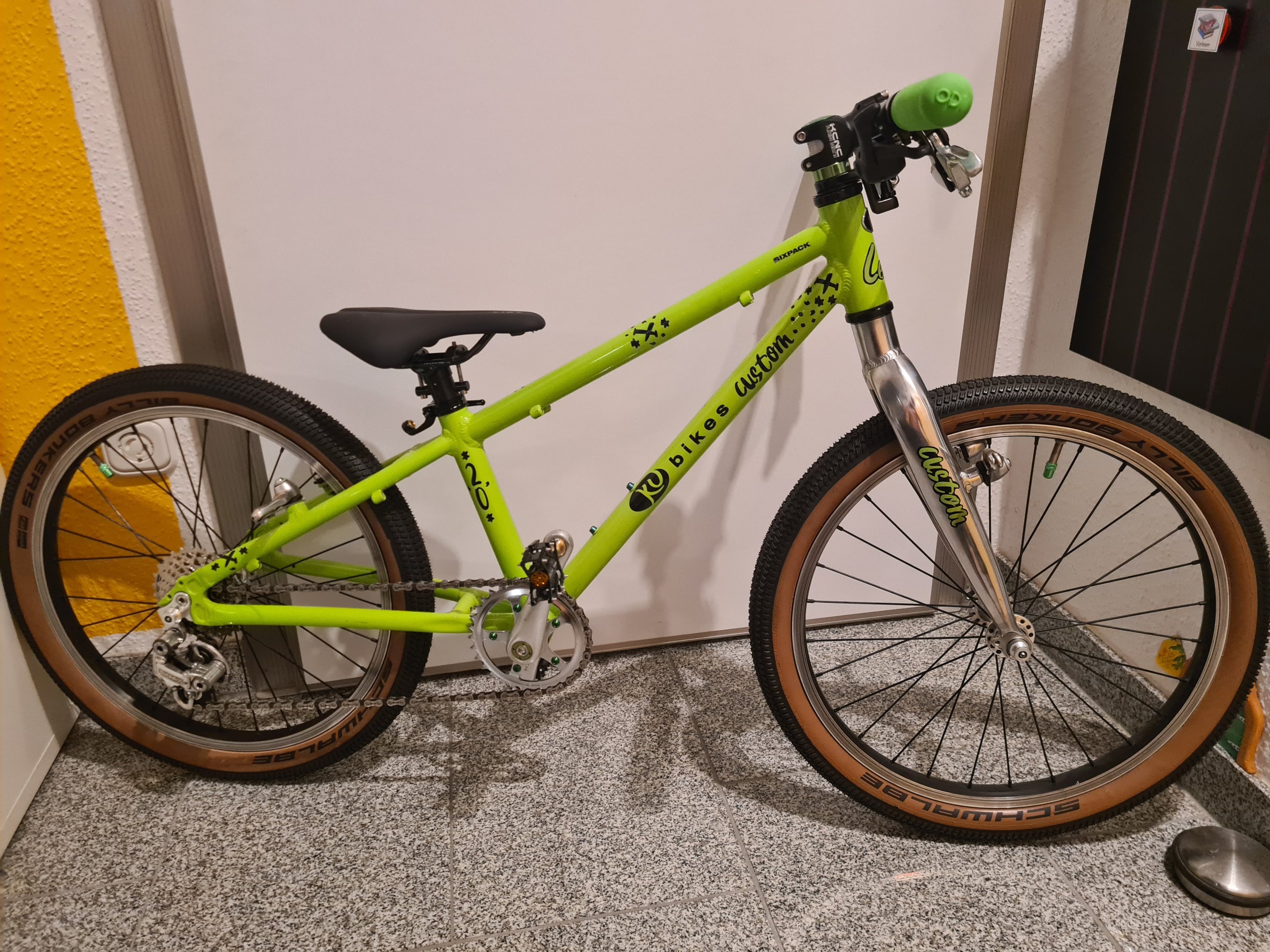

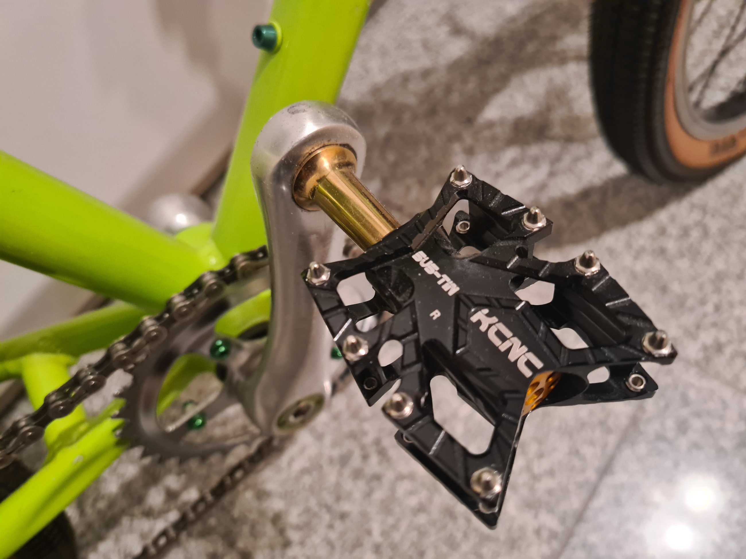

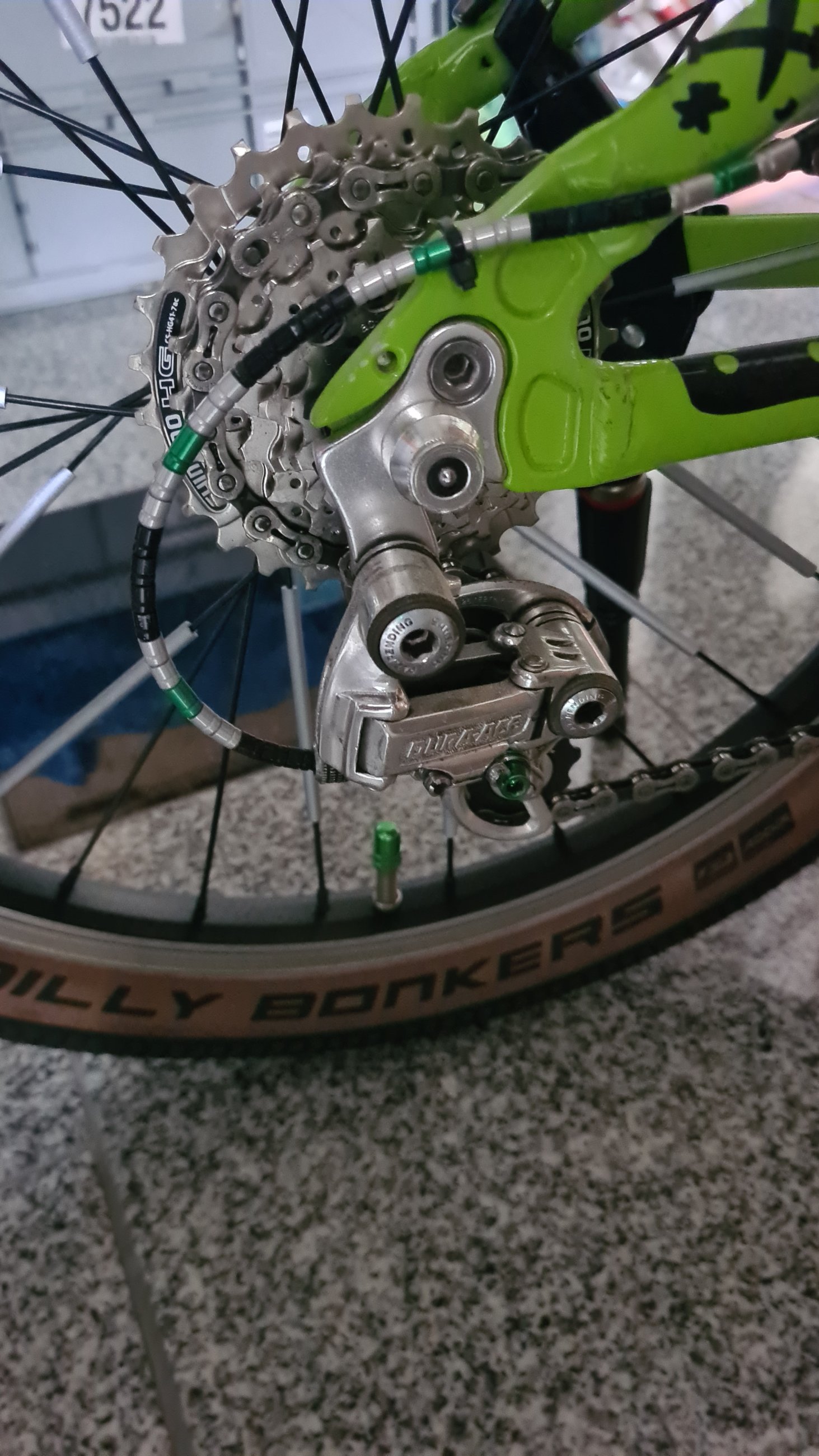

Hallo zusammen,
ich wollte schon seit längerer Zeit das Rad meines Sohnes mit euch teilen, da dies vielleicht für Anregungen sorgt oder man einfach nur Freude an den getunten Rädern hat, die Väter für ihre Kleinen zaubern. Wenngleich man schon ein wenig verrückt sein muss, aber der Spaß beim Aufbau ist unbezahlbar! Vor allem aber die Freude der Kleinen und die Gewissheit, dass solch ein Rad sonst niemand hat! 8-)
Ausgangsrad war ein 20 L, aber ich fand es zu langweilig und wollte etwas besonderes daraus machen. Da ich biketechnisch in den 90ern hängen geblieben bin, durften die guten alten xtr 900 Cantis natürlich nicht fehlen! :daumen:
Und hier nun das Ergebnis: Nokons, Dura Ace, KCNC, xtr 900 und, und, und
Die Gabel habe ich entlackt und poliert. Der Carbon-Lenker musste leider gegen einen leichten Alu-Lenker weichen, da er für unseren Kleinen zu breit war.
Auf den ersten Bildern war es noch im Aufbau. Das letzte Bild zeigt den Ist-Zustand.

Hallo zusammen,
Wow, das ist ja wirklich fantastisch geworden 👌

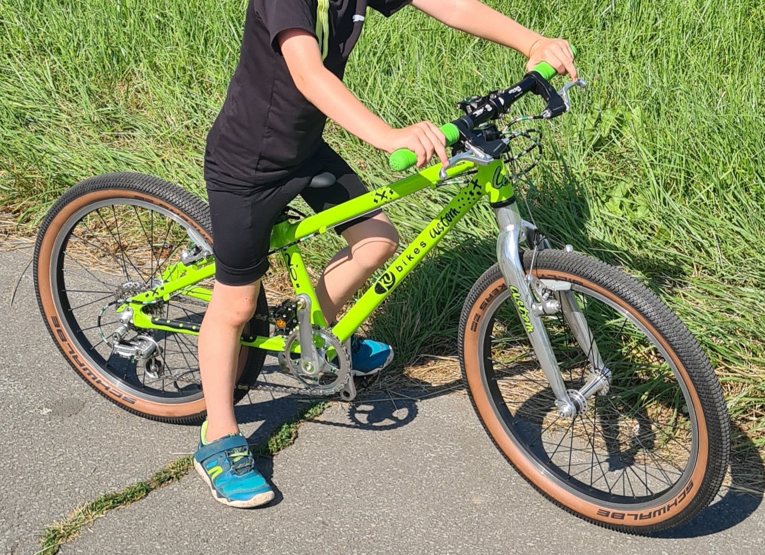

Ich habe Mal auf die Schnelle aus dem einen Video, dass ich aufgenommen habe, zwei Screenshots gemacht. Dabei fällt mir auf, dass er noch recht weit vorne sitzt. Ist das ein Problem? Ich denke Mal es ist die Grundversion und ich könnte alle die von dir genannten Sachen noch austauschen. Vielen Dank für eure hilfreichen Tipps!
Elterndilemma.
Von den Bildern her würde ich sagen es ist zu groß. Er hockt weit vorne, weil Arme kurz. Direkt auf der Sattelspitze.
Problem ist, in 6-12 Monaten wird es ihm perfekt passen. Je nachdem wie schnell er wächst.
