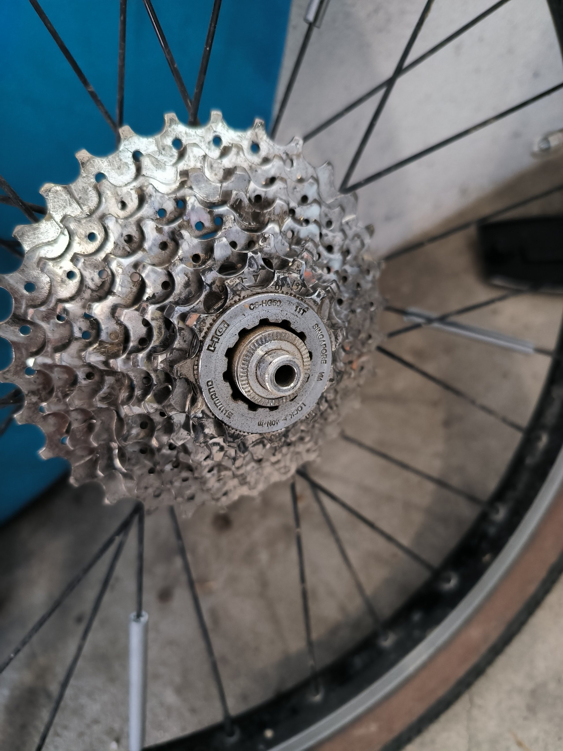

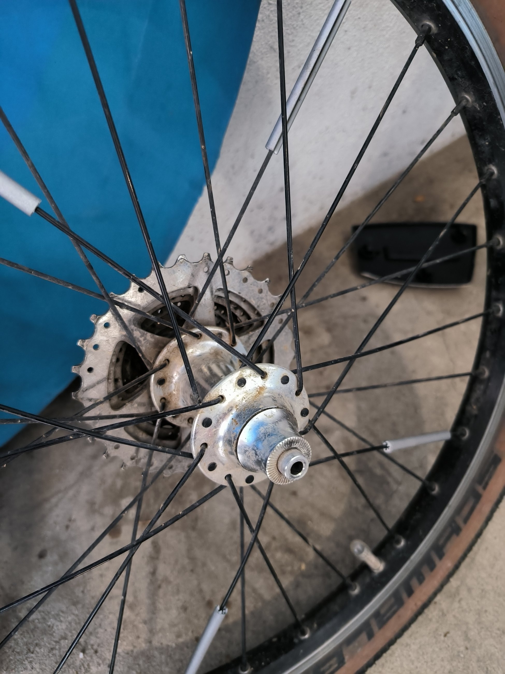

Bei unserem 20er kubike laufen die Lager vom Hinterrad mittlerweile ziemlich rau. Kann mir jemand sagen ob und wie man da Lager tauschen kann?

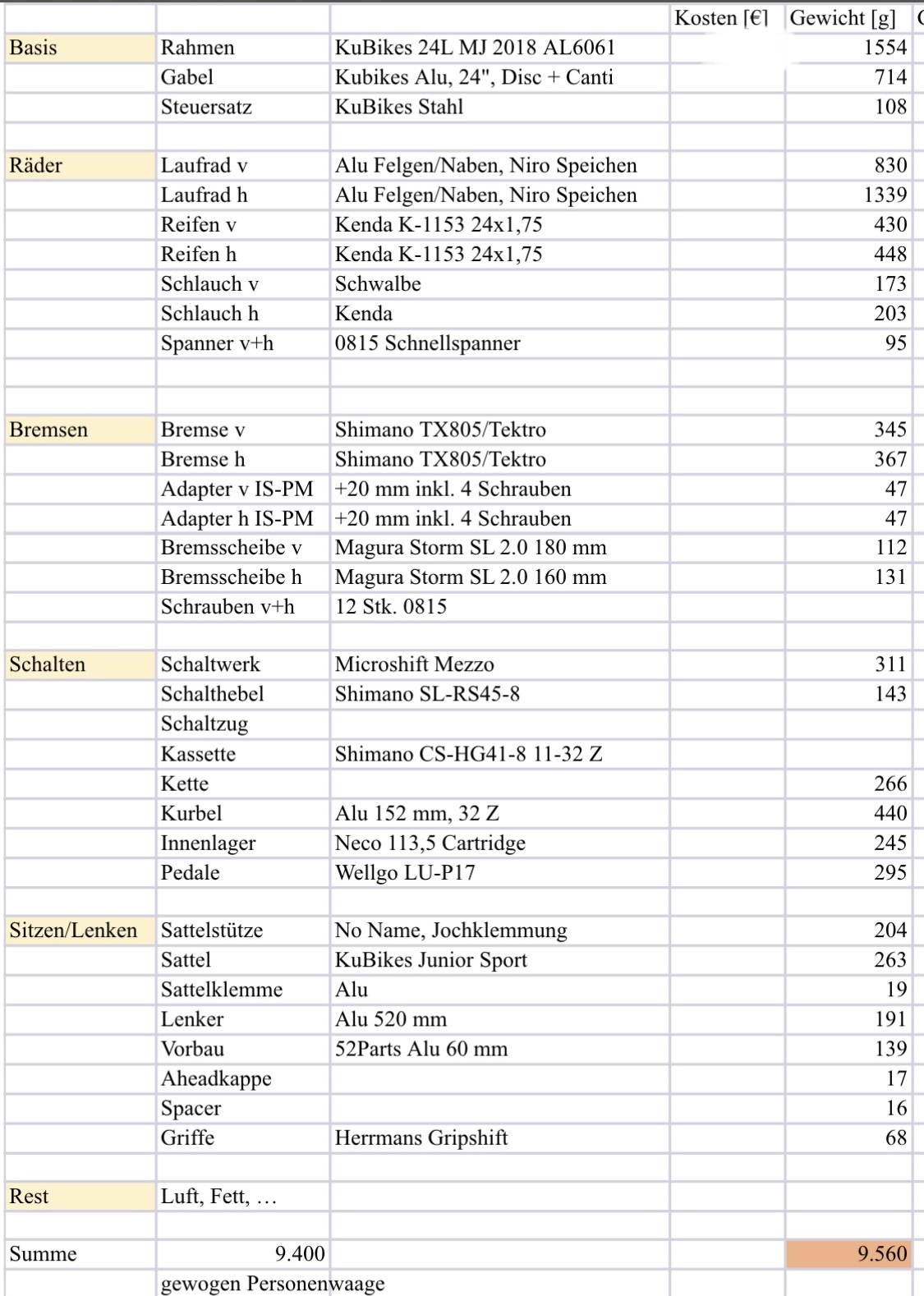

Die Gebrauchsspuren sind leider etwas mehr als gedacht, alles was sich leicht drehen soll muss gewartet werden. In dem Zusammenhang soll auch etwas an der Waage gedreht werden.
