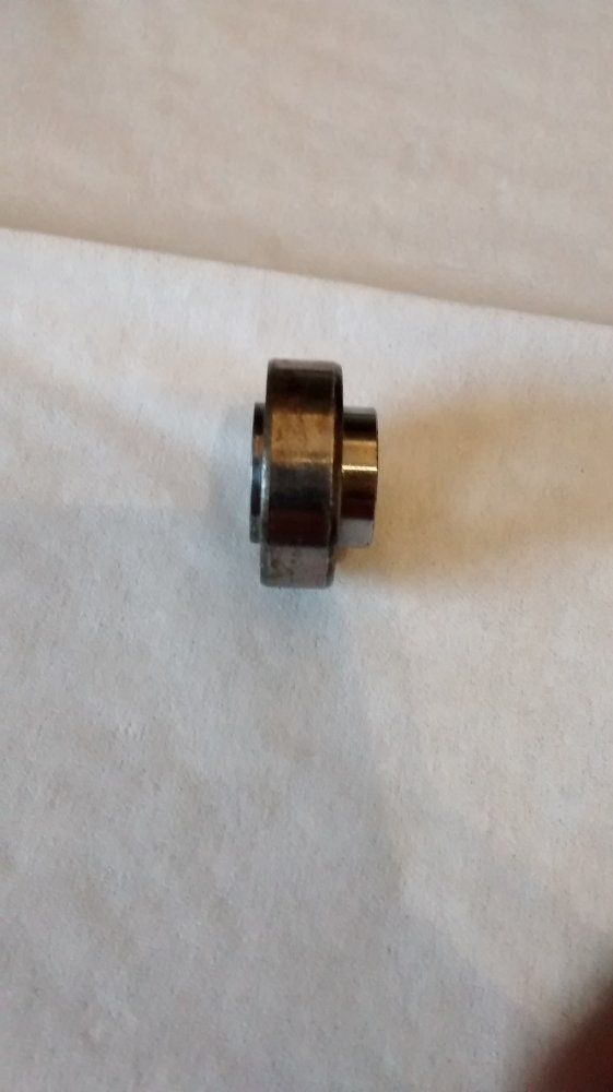

Hey Leute,
ich suche ein bestimmtes Kugellager, werde aber im Netz nicht fündig und bin mir auch nicht so ganz sicher wonach ich suchen soll. Laut dem was draufsteht handelt es sich um ein 698RS Lager, welche ich auch zuhause hätte, aber nicht so eins.

Könnte ein Lager mit verlängertem Innenring sein. Geh zum Fachhandel ( Faber z.B. ), die haben es oder besorgen es kurzfristig.
Habe jetzt knapp 10 Händler kontaktiert und Knust kann mir wahrscheinlich weiterhelfen.

@Z-E-T wär es nicht eine Möglichkeit, normale Lager in Verbindung mit einer passenden Distanzscheibe zu verwenden? Worum geht es überhaupt, Lager im Hinterbau? Vielleicht bittest du auch einen Mod, das Thema ins Technikforum zu verschieben. Dazu einfach auf "Melden" klicken.

Er hat ein 698RS Lager angegeben, das ist ein Miniaturlager!
Das gibt es wenn überghaupt, nur mit beideseitig verlängertem Innenring!
Auf dem Bild ist der verlängerte Innenring aber einseitig.
Also ist er eingepresst in ein 698 RS.
Sieht für mich jetzt nicht nach eingepresst aus.

Habe das Lager gerade mal vermessen, der Innenring hat 10mm, wodurch sich ein plus von 3mm auf der einen und 1mm auf der anderen Seite ergibt.

So etwas in der Art ist es wohl, nur das von dir verlinkte ist leider zu schmal.

Wenn du es im Netz nicht findest, dann frag doch einfach über deinen Rahmenhersteller an. Kann mir nicht vorstellen, dass es ein Lager ist, dass exakt nur für diesen Rahmen gebaut wird.
Sofern die Möglichkeit besteht, dann würde ich auch ein intaktes Lager nochmal genau vermessen. Vollrollig statt normalem Lager sollte erstmal kein Problem sein, andersrum uU schon eher.
