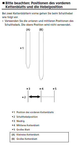

Dann ist das bei XTR 2x11 auch eine Ghetto-Lösung. Da gibt es diesen umschaltbaren Shifter nämlich nicht mehr.
http://si.shimano.com/php/download.php?file=pdf/dm/DM-SL0005-04-GER.pdf

Okay, danke für die Antworten. Es soll durchaus ne preiswerte Lösung werden und ich sehe gerade Daumenhebel erfüllen das Kriterium in jedem Fall.
Für mein tolles, in Bälde wiederaufgebautes, ehemaliges Rennrad-nun-Stadtrad käme natürlich im Prinzip auch XTR o.ä. infrage, aber: ich nehm die Daumenhebel. Die sollten für den ollen 7fach Kranz genügen. Falls jemand ein solides Paar 2x7/8 Daumenhebel preiswert abzugeben hat... gerne per PN.
