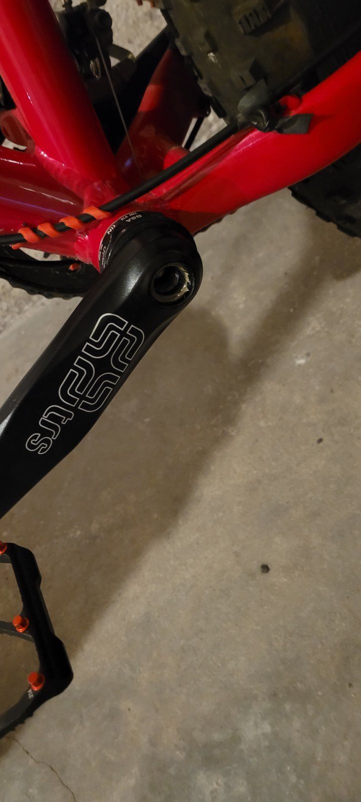

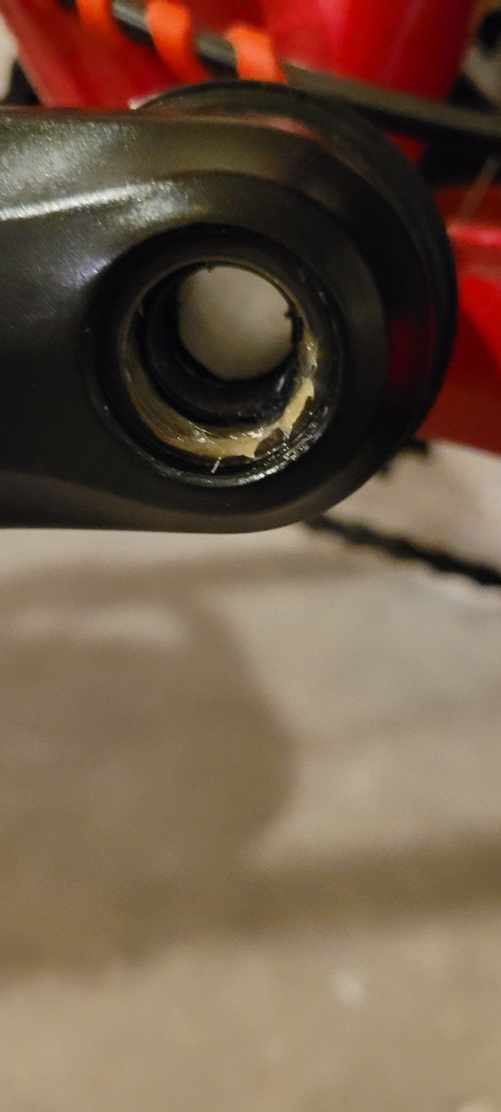

Moin,
Ich habe da ein Problem mit meinem Lager. Dieses knackt wenn Belastung drauf kommt.
Diesen Ring zum einstellen des Achsspiel? Habe ich zurück gedreht, dann die Schraube der Nichtantriebsseite gelöst.
Jedoch bekomme ich den Arm mit Pedale nicht runter.
Brauche ich für die Kurbel einen extra Abzieher?
Das bike hat keine 200 Kilometer auf der Uhr, fahre unheimlich gerne Wheelies liegt wohl am massiven reintreten.
Die Kettenblattschrauben und die Pedale sind nachgezogen, dass knacken kommt leider vom Tretlager.

Bei RF muss man die Antriebsseite aufschrauben. Die hat einen integrierten Abzieher. Könnte bei e13 auch so sein.
Der normale ISIS Abzieher passt schon.
Gibt auch noch einen eigenen e*13 Abzieher, der kann aber bei zu festem Formschluß auch nicht mehr wie das Gewinde raus drücken.
Hab schon 2 alte e*13 Kurbeln mit der Flex abbauen müssen...
Die neue hat jetzt 24er Achse und verzahnten Kurbelsitz, lößt sich gut.
e*13 ist aber sehr kulant bei Problemen mit dem nicht lösenden Polygon Sitz :daumen:
