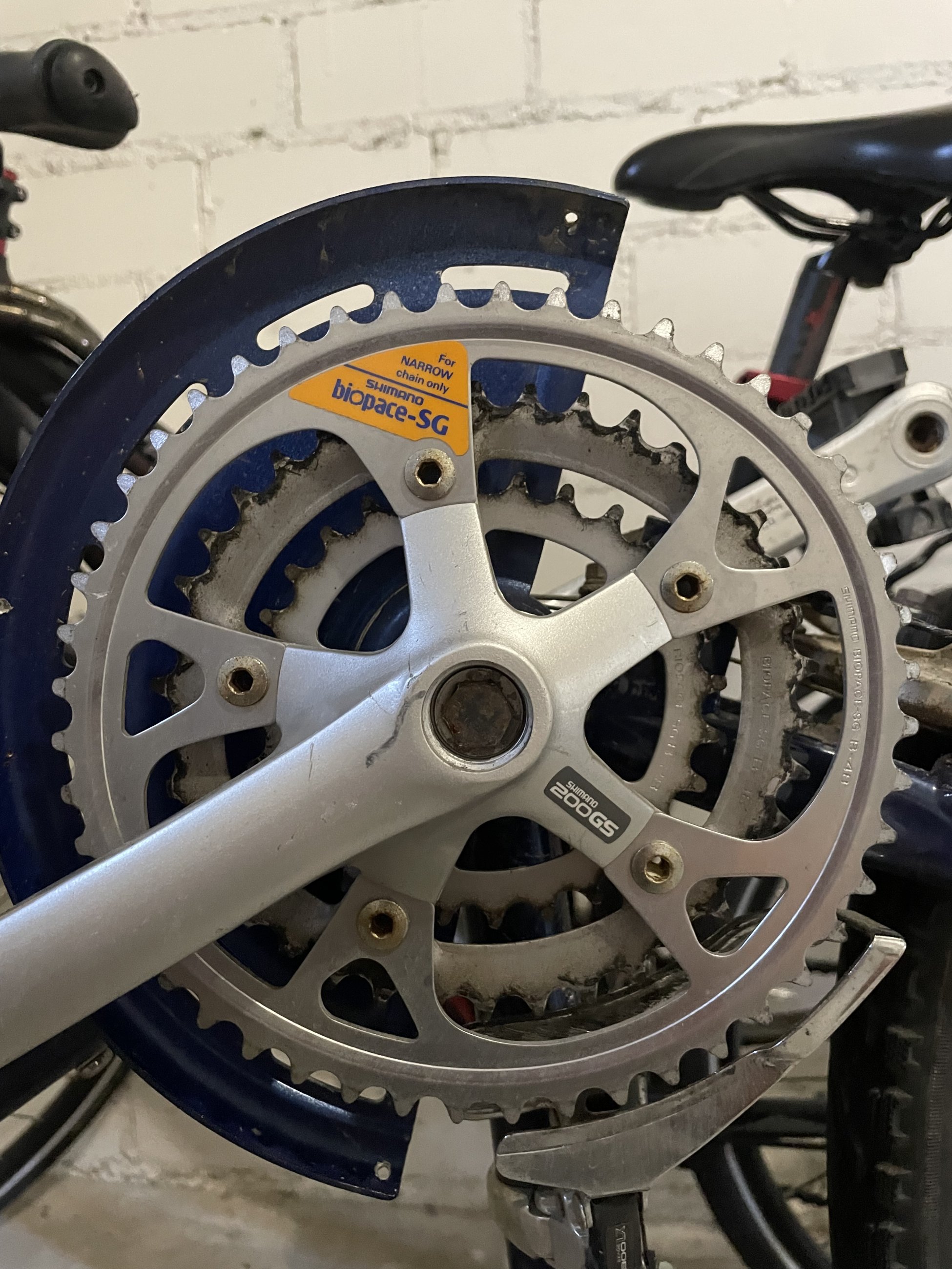

Die Zähne sind bereits schon sehr abgenutzt. Eine neue Kurbelgarnitur macht das Fahren meiner Meinung nach wesentlich komfortabler.Was stört dich an der Kurbel? Biopace?
Sicher? Nicht, dass Du das mit den Steighilfen verwechselst?Die Zähne sind bereits schon sehr abgenutzt.

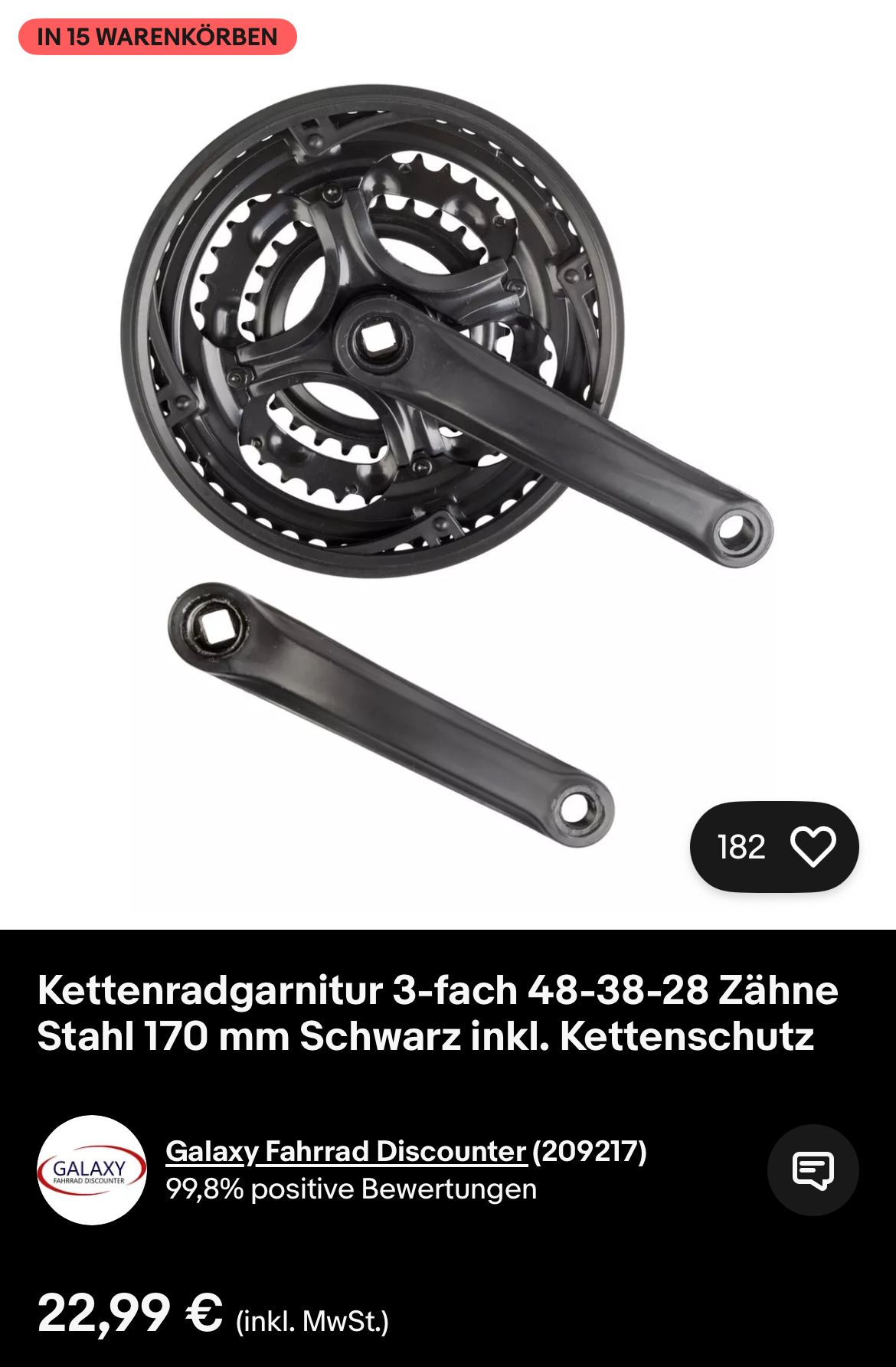

Ja, aber nicht so ein Billigmüll wie verlinkt.Eine neue Kurbelgarnitur macht das Fahren meiner Meinung nach wesentlich komfortabler.
Die sehen doch vollkommen okay aus. Außerdem wären die Kettenblättter wohl einzeln tauschbar. Und selbst abgefahrene Kettenbletter sind nicht „unkomfortabel“,sondern rutschen vielleicht durch.Die Zähne sind bereits schon sehr abgenutzt. Eine neue Kurbelgarnitur macht das Fahren meiner Meinung nach wesentlich komfortabler.
Wenn du das mit dem Krapfen vergleichst, den du rausgesucht hast, ja.![]()

Das Plasteding musst du wahrscheinlich abnehmen wegen Kettenkasten.
