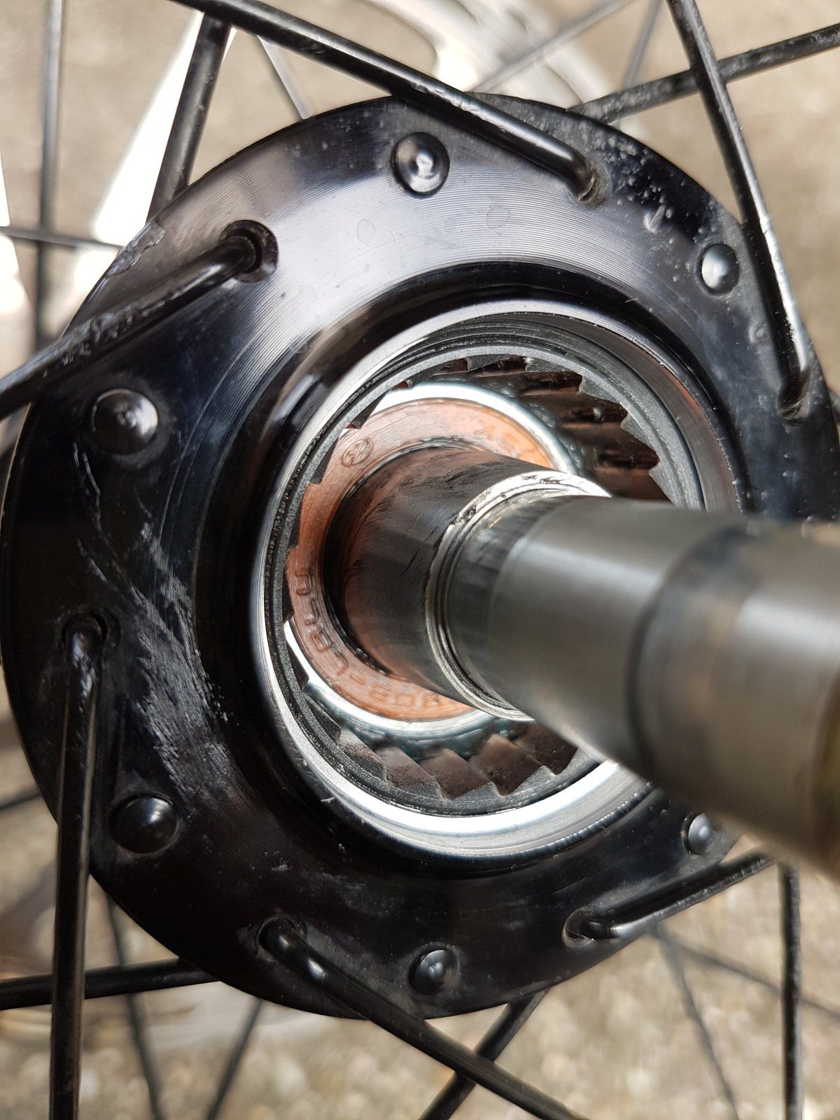

beim neulichen Reinigen und Neufetten am Hinterrad ist mir aufgefallen, dass eines der zwei HR Nabenlager hinüber ist. Damit meine ich, dass es sichtbar und spürbar hakt. Es läuft nicht rund. Wenn ich das ausgebaute Rad zwischen den zwei Zeigefingern klemme und mit etwas Schwung drehen lasse, so dreht es sich und man würde optisch nicht feststellen, dass das Lager hinüber ist. Aber wenn ich das einzelne Lager mit den Fingern bewege so sieht man die Verkantung deutlich und spürt es auch anhand der Vibration. Noch deutlicher wird es wenn ich die Achse drehe. Fakt ist: es sollte gewechselt werden und natürlich werde ich beide Lager am der Hinterradnabe wechseln. Ich weiß jedoch nicht, welches Lager ich hierfür benötige und hoffe die Profis können mir weiterhelfen.

Anhand dieses Fotos ...
kann ich folgende Daten ablesen:
XERO
6803 - LBLU
Bei der Ziffer 6 am Anfang war ich mir nicht sicher, aber anhand Google Recherche sollte das passen. Laut Giant Spare Parts Webseite müsste es sich um das in der Skizze 3 gezeigten Teils handeln:
XERO
6803 - LBLU
