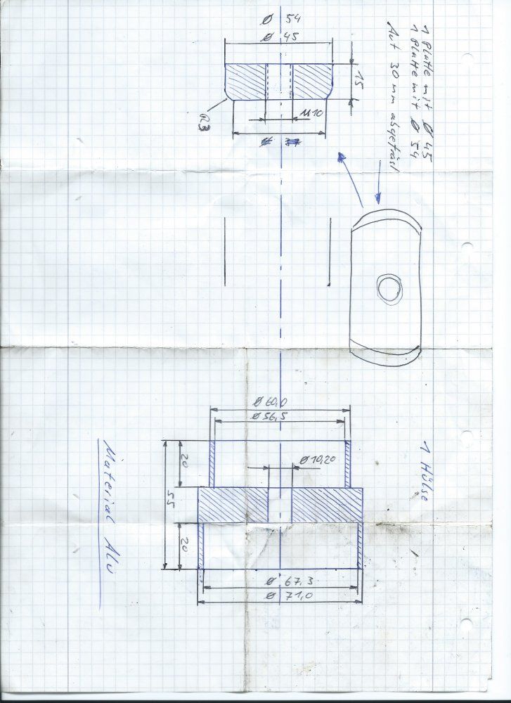

Hallo, falls sich jemand einen Auszieher für die Lagerschalen des Steuerlagers bauen möchte, ich hab mal welche gemacht.
Klappt prima.

Ist das Auszieher und Einpresswerkzeug in eins? Hast Du Dich an dem Werkzeug von Syntace orientiert?
Nein, das ist nur zum Ausziehen der oberen Kleinen und unteren Großen Lagerschale. Zum Einpressen habe ich ein anderes, aber es reichen eine lange Schraube, eine Mutter und zwei Scheiben die größer sind als die Schale im Außendurchmesser.
Syntace hat ein viel umständlicheres Werkzeug zum Auspressen der Schalen.
Frage zum Lagerwerkzeug von @jenselle. Ein paar Teile haben Gewinde. Ich nehme an, damit man mit einer passende Schraube die Lager einpressen kann. Welche Schraube passt?
Eine kurze Anleitung zum Werkzeug wäre eine nette Ergänzung zum Thread :anbet:
Hat jemand auch eine (vollständige) Liste der Lager für LV 301 (vor allem Mk11)? Die würde auch gut zum Inhalt des Threads passen ;)
